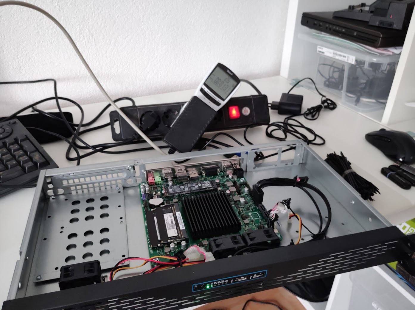

[Edit: Jetzt mit Fotos]
Ich hab mir ein besseres Messgerät besorgt (KD 302), und nochmals Messungen durchgeführt. Die Werte (oben) entsprechend korrigiert. Der Lastwert ist jetzt deutlich niedriger, da keine Monitor mehr angeschlossen war. (auch keine Tastatur, Headless)
Der Server ist in der Zwischenzeit im Serverschrank eingebaut, daher der andere Hintergrund.

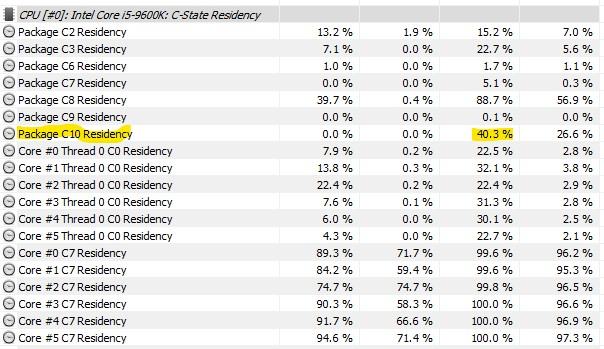

Asrock Z390 Pro4
i5-9600K
32GB Ram
970 Evo (NVMe)
860 Evo (Sata)
300W BeQuiet
2x Gehäuselüfter
12,x W mit Monitor aus (C10)
13,x W mit Monitor an (C8)
