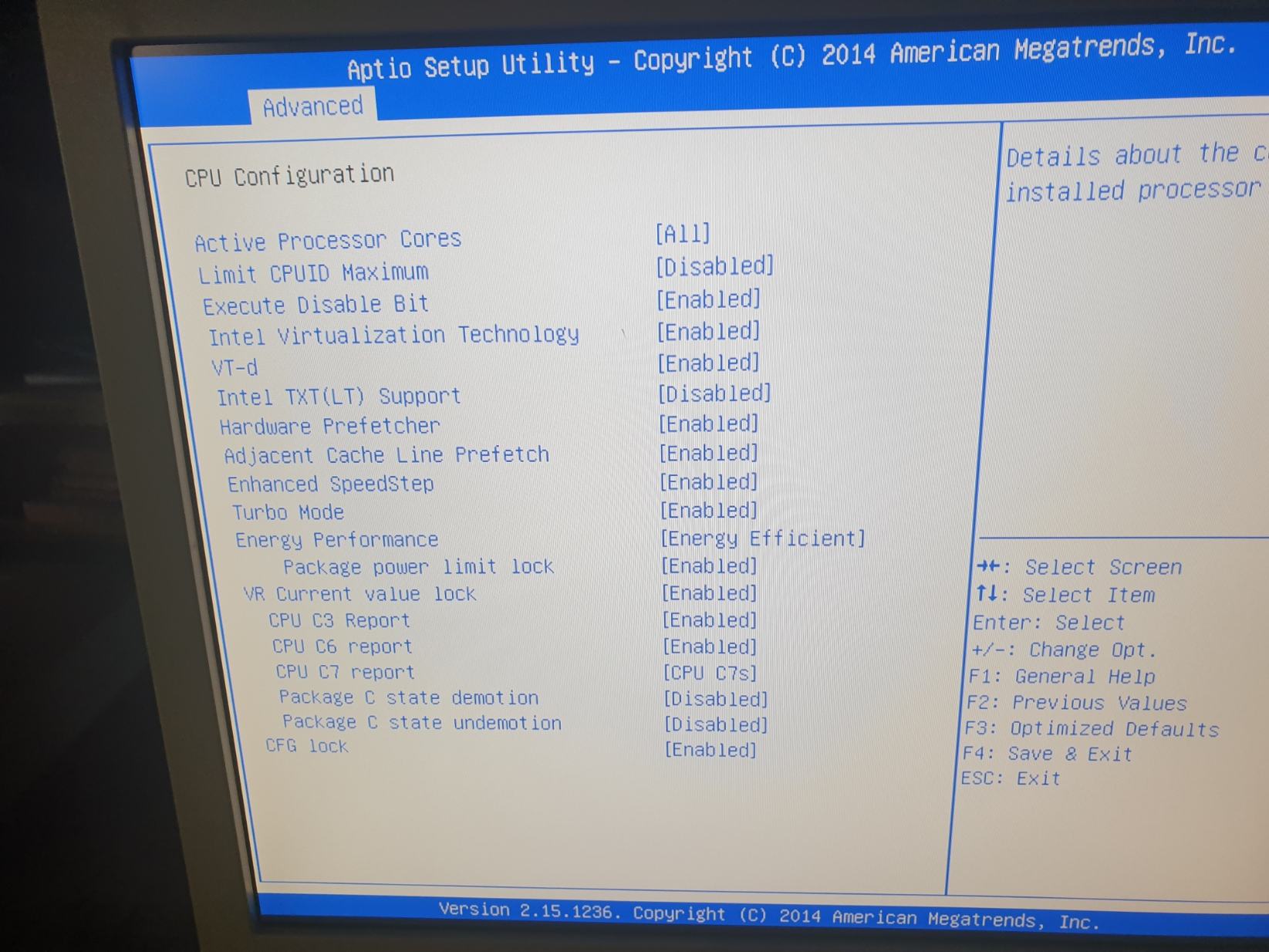

Jetzt wären ein paar Tips sinnvoll wie man die C6 und C7 usw. States richtig einstellt....
habe ein Bild von dem passenden BIOS Menü gemacht.
Jetzt wären ein paar Tips sinnvoll wie man die C6 und C7 usw. States richtig einstellt.... habe ein Bild von dem passenden BIOS Menü gemacht.
Hallo, fuer Windows/Linux Tipps wirst Du bei einer Suche hier im Forum fuendig. Im Endeffekt musst Du das PowerManagement zur Laufzeit fuer den PCIE-Bus (seine Endpunkte) korrekt einstellen. Das geht unter Linux, um das Linux-Resultat dann unter Windows zu reproduzieren, braucht man auch etwas Glueck oder/und Bios Modding.

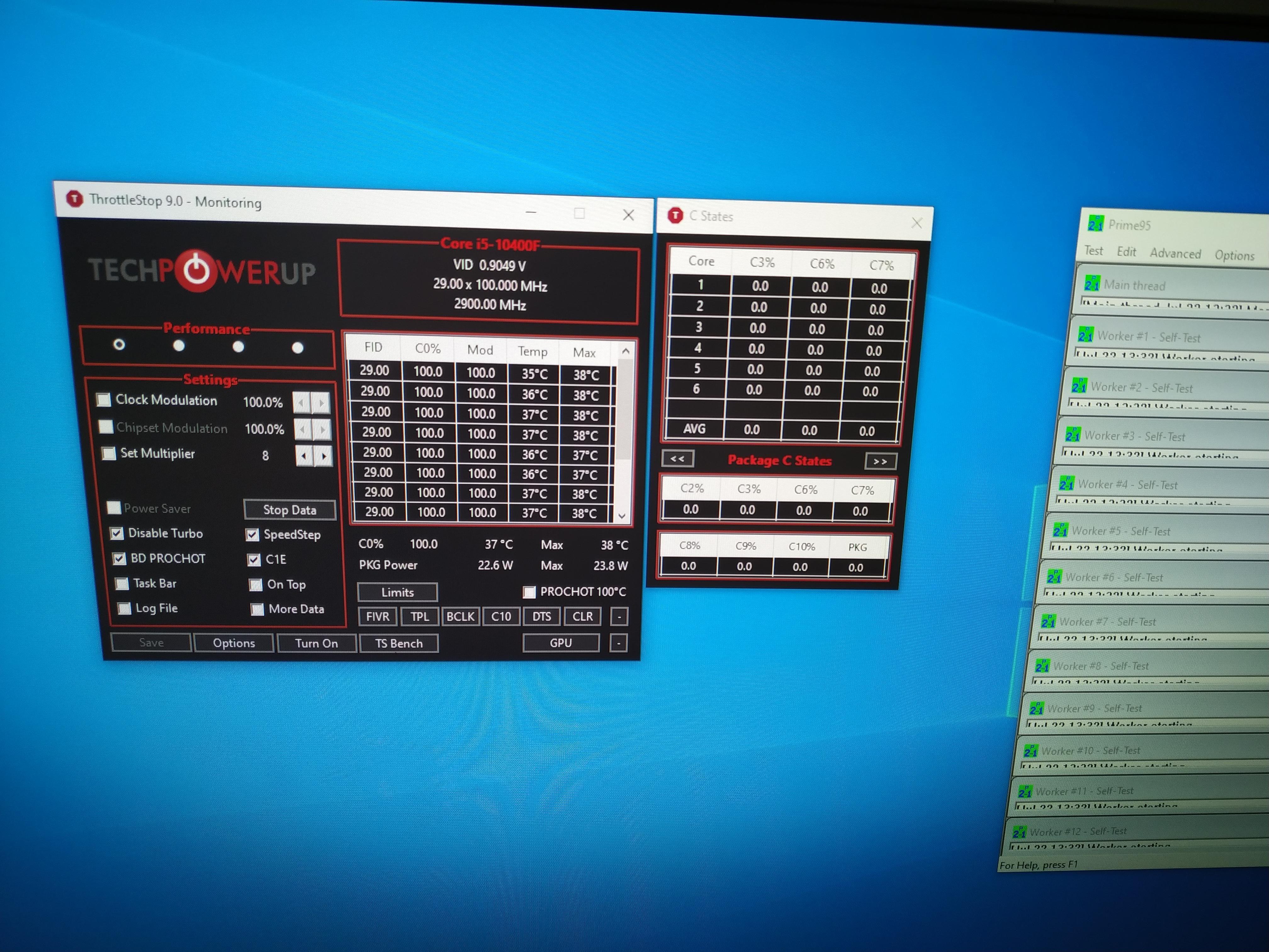

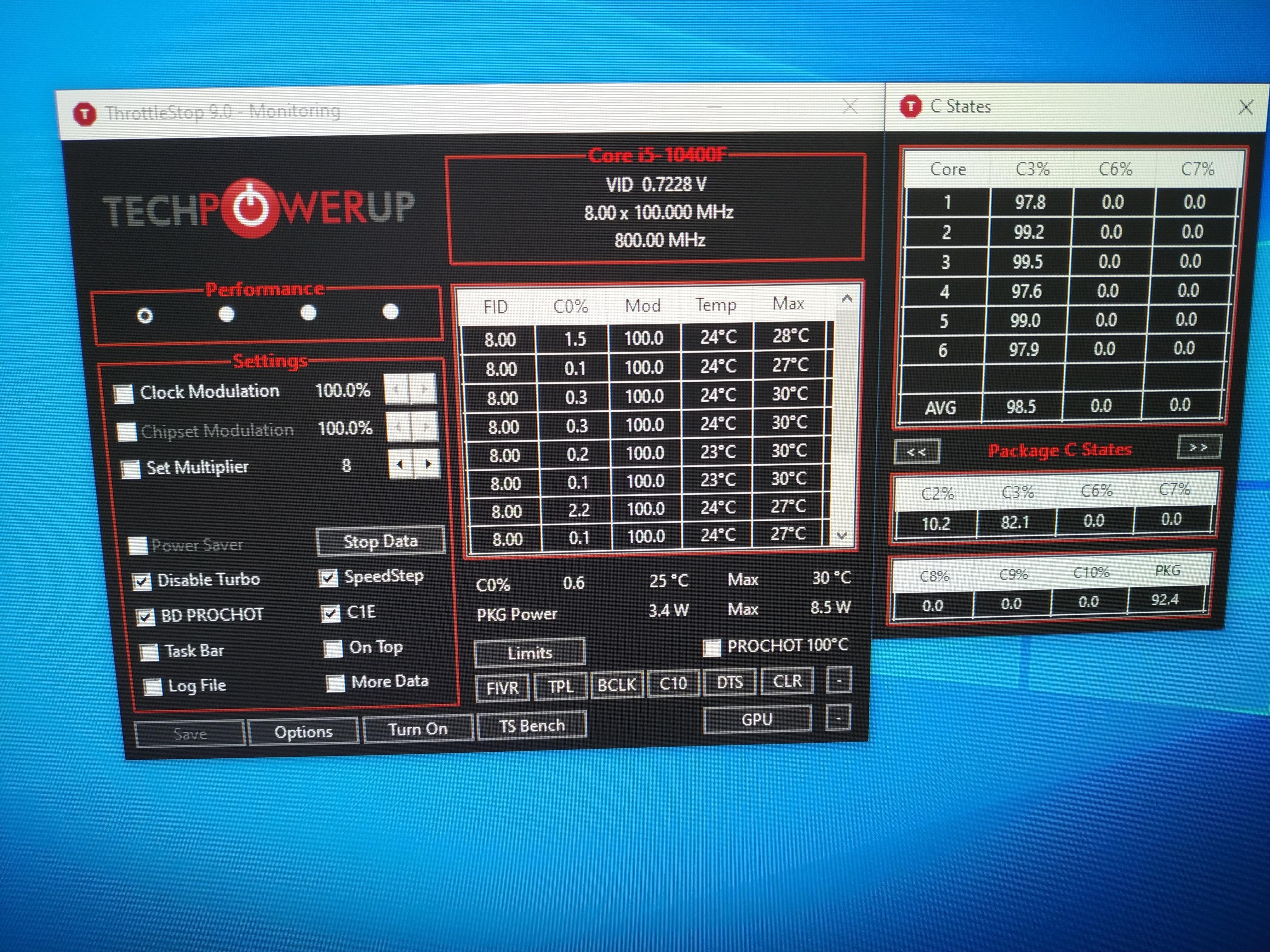

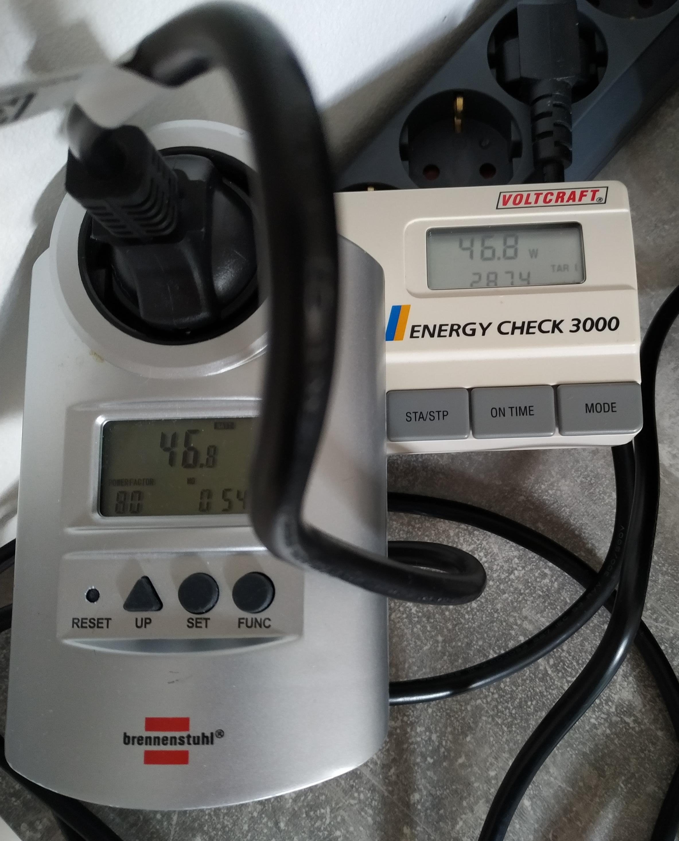

Habe wieder ein neues Intel System aufgebaut.
Gehäuse: Thermaltake Core V1
Netzteil: be quiet! 400W System Power 9
Mainboard : ASRock B460M-ITX/AC So.1200
CPU: Intel Core i5 10400F
Grafikkarte: ASUS Phoenix GeForce GTX 1650 SUPER OC 4GB
CPU Kühler: be quiet! PURE ROCK SLIM
SSD: Samsung evo 970 plus 500GB M.2
Ram: 16GB (1x 16384MB) G.Skill Aegis DDR4-3000
W-Lan onboard W-LAN
Logitech K520 Wireless Tastatur und Logitech M720 Wireless Maus
Windows 10 Pro 64 Bit
C-State C3
LAN aktiviert
CPU undervolting offset -70 und Turbo aus
SATA Controller aus, sonst keine Geräte deaktiviert.

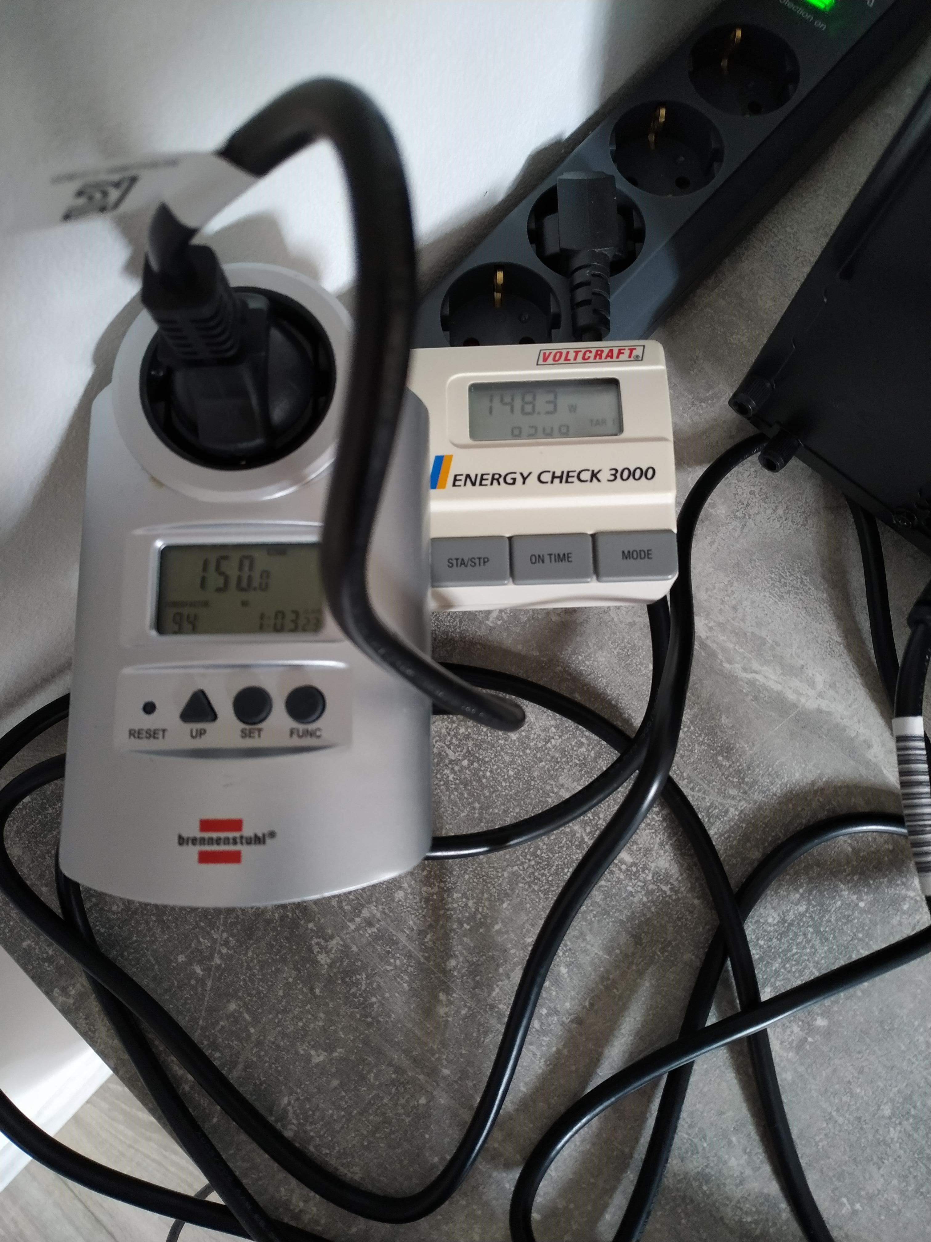

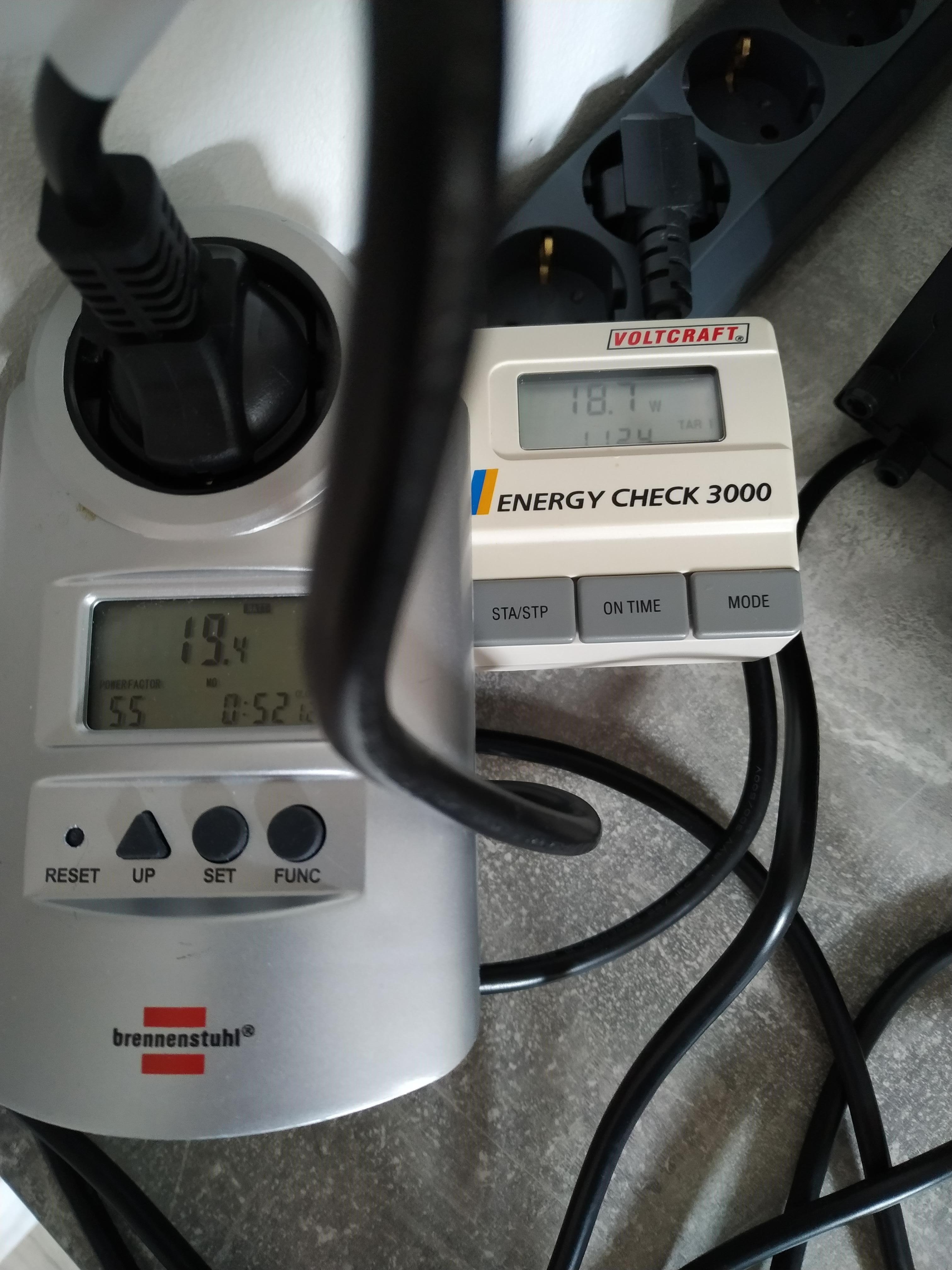

Gemessen mit dem Brennenstuhl Energiemessgerät Primera-Line PM 231 E und in Klammern mit Energy Check3000
Idle Verbrauch 19,4 (18,7) Watt mit Monitor.

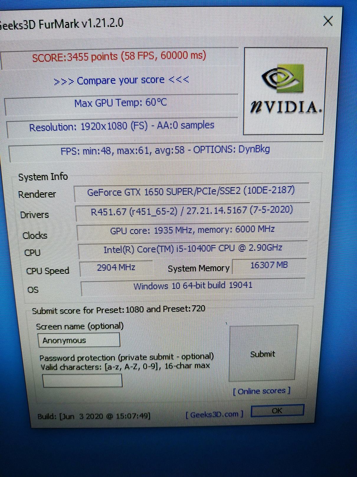

Prime 46,8 (46,8) Watt
Prime + Furmark 150 (148,3) Watt

Bild11 spricht ja schon mal dafür dass wir bei den 1,3 bzw 2,6W von fse1 evtl. deutliche Differenzen zu den PM231E Werten haben.
MCTMax eingetragen
Ja, oder dieser "PM 231 E" misst in dem Bereich zu viel, oder dieser "PM 231 E" ist zufaellig ungenau, und/oder dieser "Energy Check 3000" misst in dem Bereich zu wenig, oder dieser "Energy Check 3000" ist zufaellig ungenau, und/oder eben meiner. Schwer zu sagen ... ich wuenschte ich haette viele und bessere Messgeraete.
