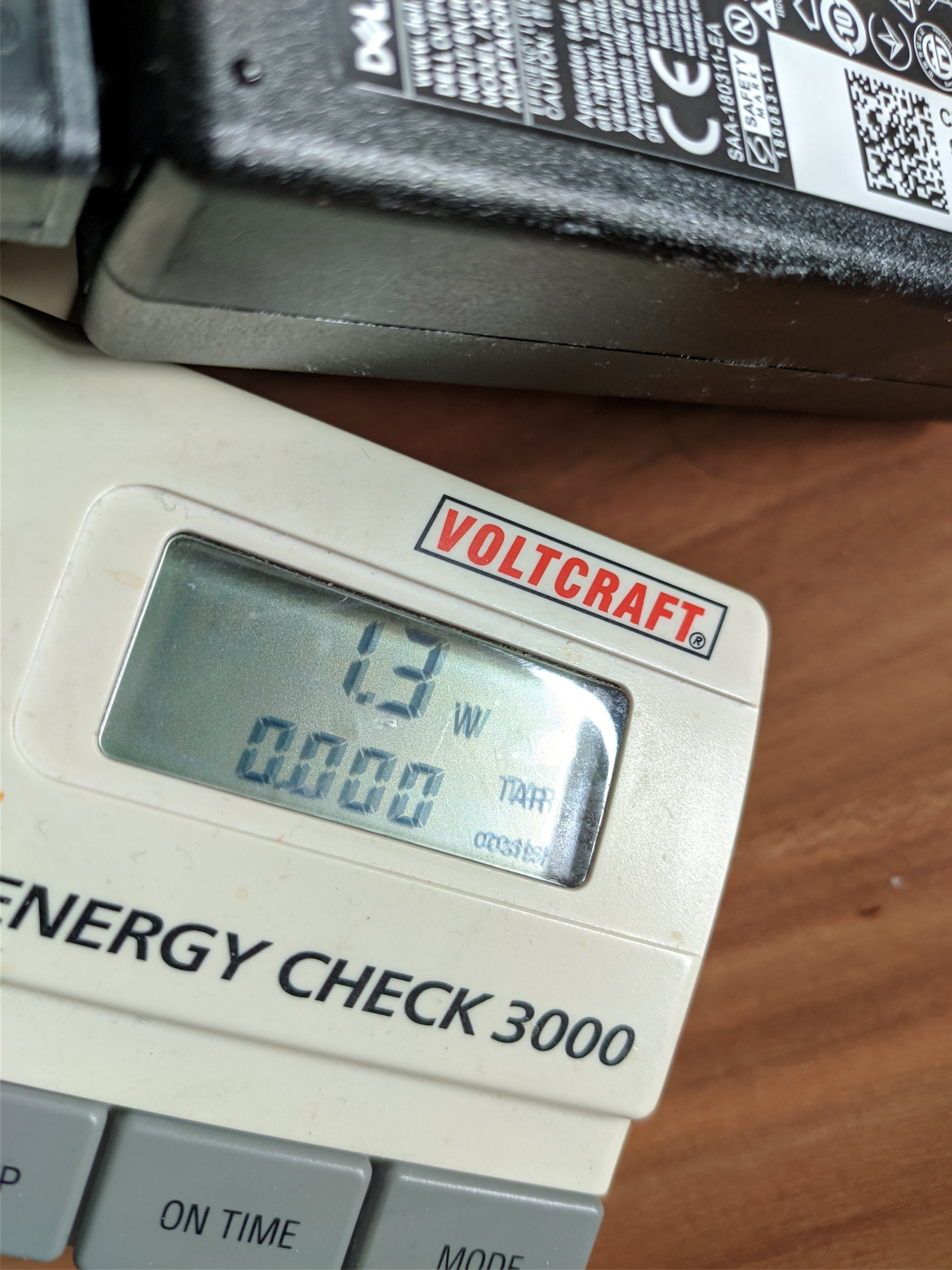

- Du hast 2. vers. Messgeräte mit denen du testest?
Yes, Bild von dem anderen Messgerät im Anhang, der Energy Logger hängt gerade am dem D525-Board.

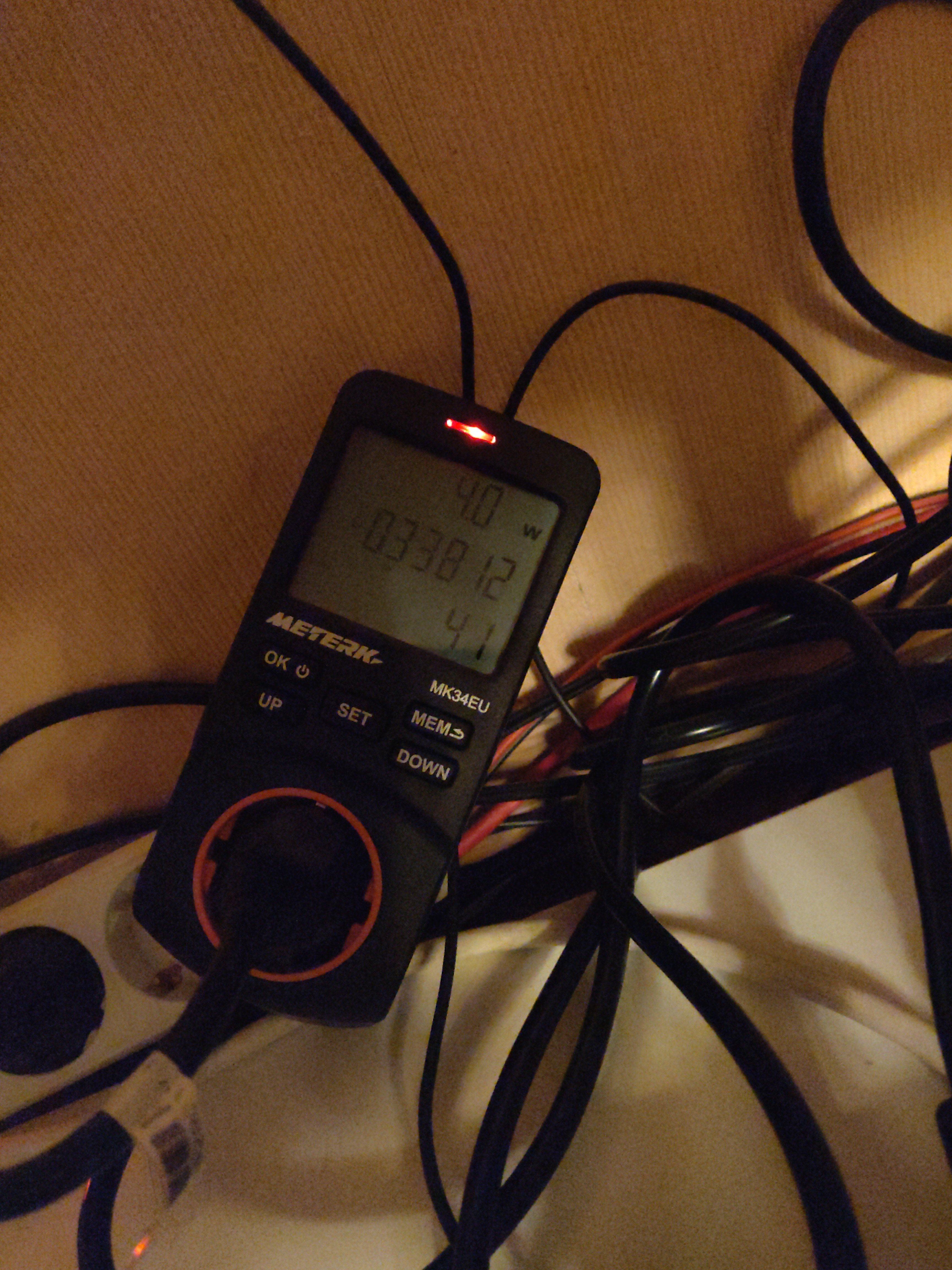

Ich komme nicht mehr in den 3,5/3,4er Bereich..
Das MK34EU macht Abfragen viel häufiger, so alle 0,5sec. Der EL4000 nur jede Sekunde. Der EL4000 zeigt dann den Durchschnitt des MK34 an, das ist auch der Grund, warum beim MK34 4.0W und beim EL4000 4.1W steht. Das MK34 schwankt immer zwischen 4.0 und 4.2.

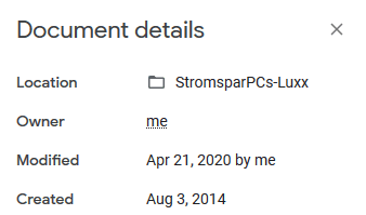

Du hattest die Liste hier im Forum angefangen, die habe ich dann einfach in GoogleDocs bei mir rein kopiert, ein wenig editiert und freigegeben ;)
Steht ja auch überall so da ;)
++ Update ++
Die Liste ist jetzt als Google online Tabelle verfügbar (vielen Dank dafür an -DDD-) und wird nur noch dort weitergepflegt

Wieso passt das Meßgerät Foto nicht zur Tabelle? Taugt das MK34EU was? Finde dazu nicht so viele Infos.

Habe den Stand der Tabelle: 11.09.2017 wieder gesetzt, damit man dort wieder anknüpfen kann beim Pflegen - bereits bestehende Einträge kann man ja dann leicht überspringen.
Was war denn mit "Abgleich mit dem Forum: 08.01.2019 " gemeint Delacor?
Das MK34 schwankt sehr stark in der Stelle hinter dem Komma, ich habe da den Durchschnittswert genommen. (3,4 - 3,6 = 3,5)

Habbisch jetzt auch gemacht :) Auch mit Vergleich Energy Logger 4000 gegen den MK34.
siehe oben. Ich bin mir ziemlich sicher, dass ich das bis dahin aufgefüllt hatte.

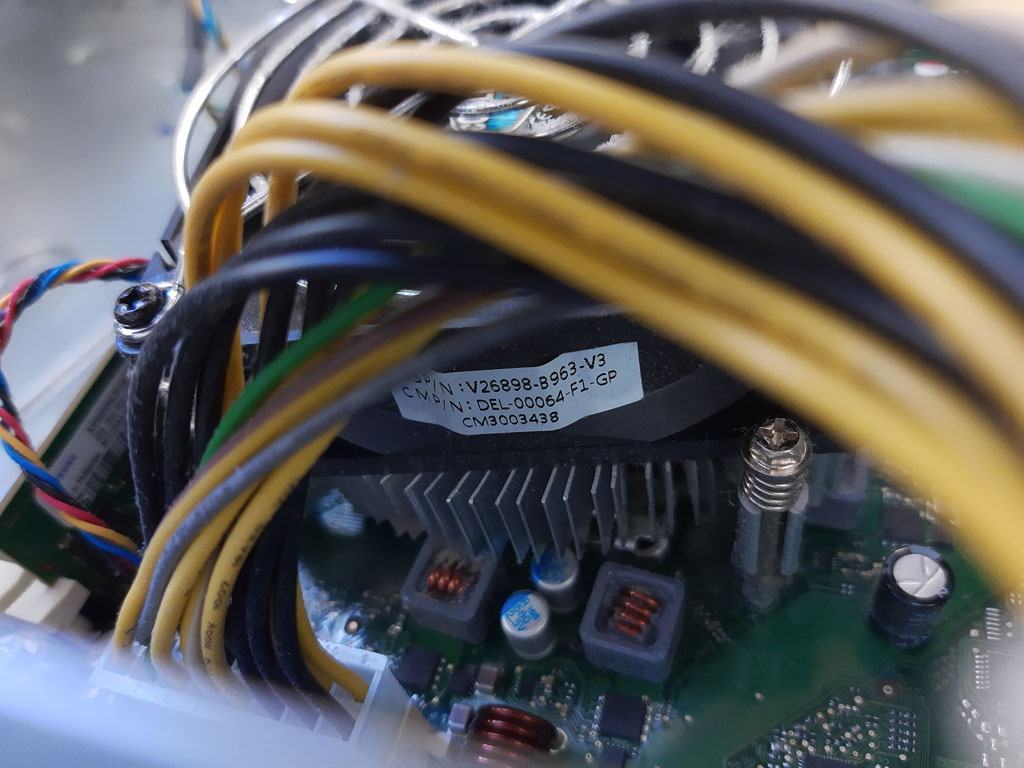

Kennt sich jemand mit den Komponenten der Esprimo P556 aus?
Habe aus der Buch zum Verbrauch testen ein Fujitsu D3400-A11 GS2 pin 16pin Anschluss und das passende Netzteil dazu. Der CPU kühler wird offensichtlich nicht durch 4 Pushpins, sondern ein feines gewinde
befestigt. Kennt das jmd.?
@littledevil
Ja, das ist bei den OEMs durchaus üblich so. Lenovo hat das z.B. auch, bei denen wird das ganze allerdings normalerweise über eine Backplate gelöst welche sich entfernen lässt und somit die Löcher für die Push-Pin-Montage frei gibt.
Wie es genau beim D3400-A11 aussieht weiß ich aus dem Stegreif nicht, aber was wäre denn konkrekt deine Frage? Welchen Kühler du verwenden kannst? Sofern sich beim D3400-A11 das Gewinde bzw. eine möglicherweise verbaute Backplate nicht entfernen lässt bist du wohl auch an dieser Stelle auf das passende Fujitsu Original-Teil angewiesen wie beim Netzteil auch. Ob da ggf. auch ein Kühler von einem anderen OEM wie Lenovo passen würde weiß ich nicht, ich würde es aber mal bezweifeln. Es reicht ja nicht aus dass einfach nur das Gewinde mechanisch passt, sondern auch die Länge und der damit verbundene Anpressdruck müssen stimmen.
Ich hätte auf jeden Fall in der Firma noch Zugriff auf nen Fujitsu PC mit D3400 Mainboard, wenn du willst kann ich den bei Gelegenheit mal aufmachen und nachschauen ob ich am Kühler eine Teilenummer für dich finde.
So, ich hab dann mal nachgeschaut. Bei dem PC in der Firma mit D3400-A11 Mainboard handelt es sich ebenfalls um einen Esprimo P556. Das Mainboard hat zwar Revision GS3, was aber keinen nennenswerten Unterschied machen sollte (vermutlich sogar nur neuere Bios-Version ab Werk). CPU ist ein Pentium G4400 und als Kühler ist ein verschraubtes Modell von Coolermaster drauf:
FTS P/N: V26898-B963-V3 ( -> Fujitsu Teilenummer)
CM P/N: DEL-00064-F1-GP ( -> Coolermaster Teilenummer)

Hier noch schnell mein System, ein Dell Optiplex 3060 Micro.
Messgeräte 1x Voltcraft Energy Check 3000
System: Ubuntu 20.04 LTS
Optimierungen mit powertop und setpci und auf PC9 begrenzt (PC10 war zu instabil).
Hier ein Bild beim "Headless Betrieb":
Der Test laeuft mit orig. Luefter und der 1xGigabit Verbindung UP. Das System erreicht hier einen sehr niedrigen Idle 2,6Watt. Bei Vollauslastung ~61Watt in Linx. Die Core Temperatur ist sehr gering ~31C, es geht ja nicht viel Energie hinein.
Das Interessante sind die Specs, bitte nicht in die Tabelle aufnehmen, da das System auf "Headless" Optimiert wurde, ist also hier "unoptimiert" gemessen:

Es gibt natuerlich viel dazu zu sagen. Wenn jemand fragt, schicke ich gerne ein paar weitere Details. z.B. Die 16Gbyte Speicher (zweiter Kanal) schlucken enorm: Mit nur 4Gbyte kommt man auf ~1Watt.
PS: Ohne Maus, Tastatur und Bildschirm, sind es 1,2-1,3Watt, hier wird auch pc9 erreicht. Ich nutze den Rechner als Server. Ich muss aber sagen, ich bin ausserordentlich zufrieden.
