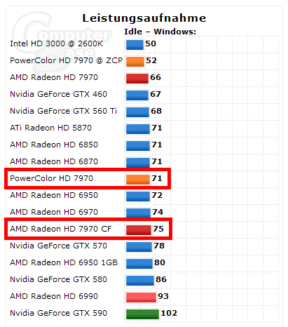

@ Phantomias88
Manchmal frage ich mich echt, ob bestimmte Leute nicht wollen oder einfach unfähig sind *seufz*
Test: PowerColor HD 7970 CrossFire (Seite 9) - ComputerBase
CB schrieb:
Im CrossFire-Modus messen wir 75 Watt, was für ein Dual-GPU-Gespann eine kleine Meisterleistung darstellt (die zweite Karte wird unter Windows komplett deaktiviert). Schalten sich beide 3D-Beschleuniger ab (bei ausgeschaltetem Monitor), messen wir einen Verbrauch 54 Watt – zwei Watt mehr als bei nur einer Karte.
CB schrieb:
Testsystem: Prozessor: Intel Core i7 2600k (übertaktet per Multiplikator auf 4,5 GHz, Quad-Core)
Wenn beide Karten komplett abgeschalten werden ist das auch kein Kunst nur 2W mehr gegenüber einer HD7970 zu erreichen.
Es geht bei meinem Link aber darum, dass die 2te HD7970 nur 2W mehr verbraucht während die 1te mit aktiviertem Monitor läuft.
Das ist eben der kleine aber feine Unterschied.
Schau halt genau hin :rolleyes:
Die 2te HD 7970 geht in ZP, dann sind wir bei 75 Watt (mit nur einer HD 7970 sind es 71 Watt und wenn beide HD 7970 in den ZP gehen, sind es 54 Watt - letzteres ist nicht im Diagramm).
