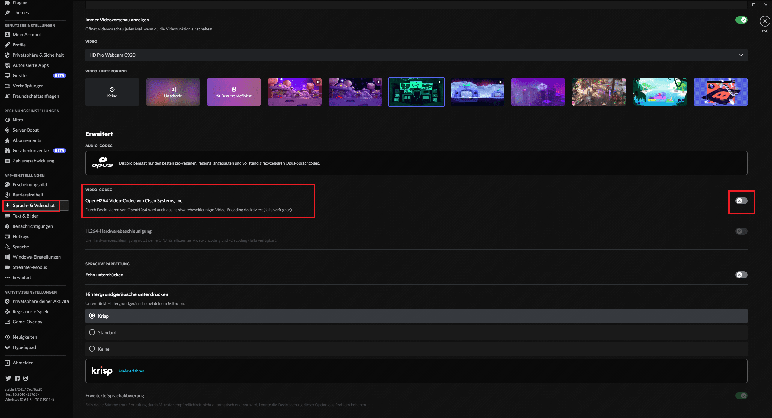

EDIT: Fehler gefunden !!! Wenn du den OpenH264 Video-Codec ausstellst tacktet die GPU wieder runter was eigentlich komisch ist weil der H264 eigentlich über den CPU gehen sollte ....

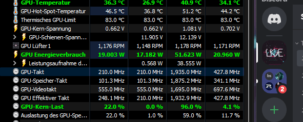

Witzig ist das meine Graka auch exakt bei 1800 stehen geblieben ist obwohl sie auf 1975 boostet (3080TI) und dort auch unter last anschlag bleibt.

Erst mal danke für die Antwort, aber leider bringt das bei mir nix -.-

Moment es hängt auch an GPUz habe es grad mal mit EVGAs Preciscon X1 gegen getestet und dort fällt der clock instand auf auf 210Mhz . Wenn ich GPUz auf machte springt der clock auf 1800Mhz und bleibt dort auch direkt hängen nach dem öffnen ( X1 zeigt es auch so an) . Also ist das Problem GPUz in verbindung mit Discord ;) Weil mit EVGAs Preciscon X1 gibt es diese Problme nicht .
GPUz ist bei mir hier nicht das Problem hab das gerade getestet Afterburner zeigt mir sobald ich 3dmark nur öffne 1830 und da bleibt es auch nach dem schließen
erst Sobald ich Discord neu gestartet habe fällt der Takt wieder ..
