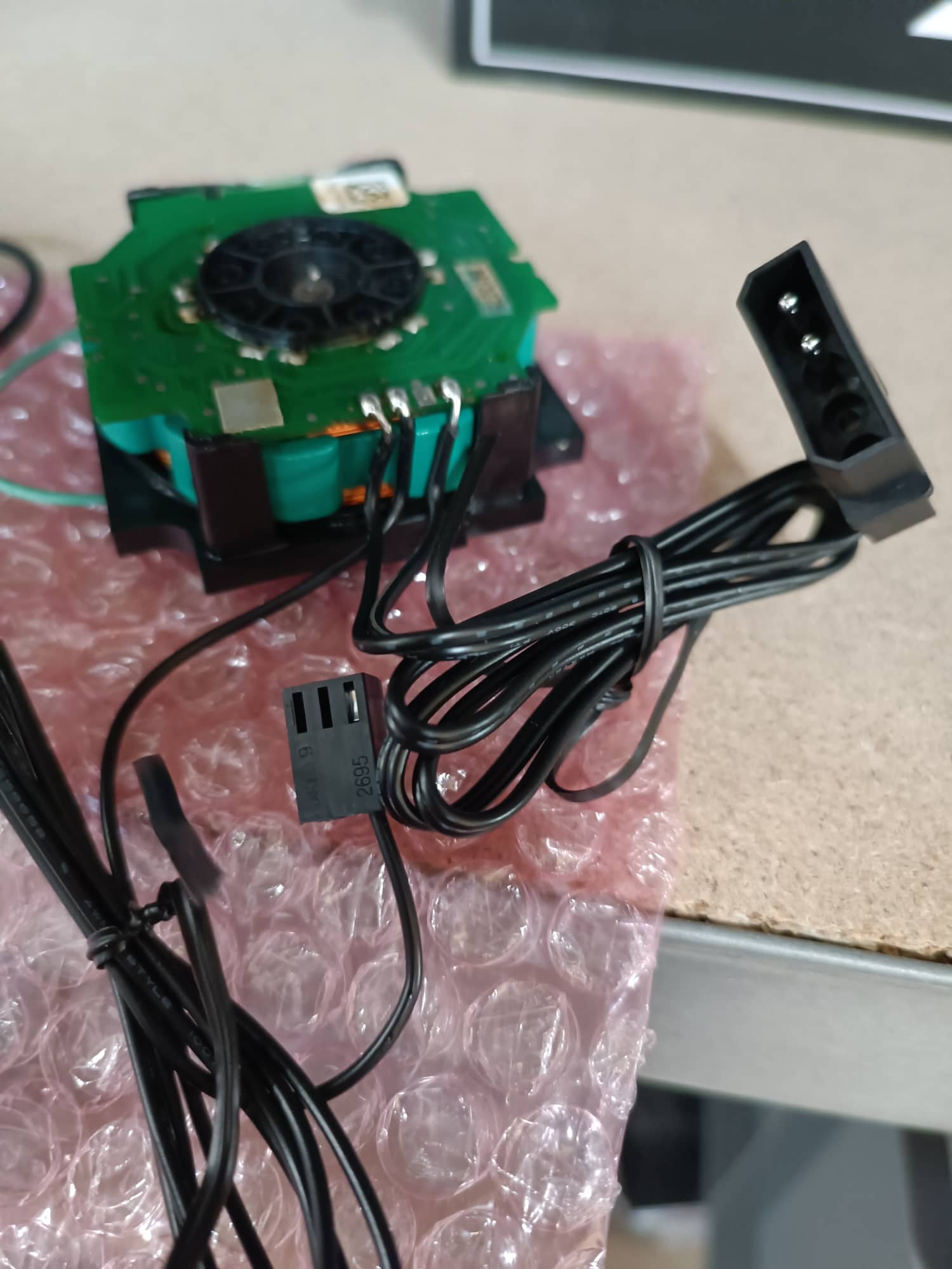

Die DDCs werden standartmäßig mit dem Plastikgehäuse ausgeliefert, das kann man einfach mit 4 Schrauben entfernen und den Pumpenkern anschließend in das Alu-Gehäuse einsetzen.
Kabel ist ein normales 3 Poliges PWM Kabel. Entweder man Crimpt sich da was neu zusammen, oder man nutzt z.B. ein Kabel von einem alten Lüfter welches man abschneidet.
Gibt bestimmt auch irgendwo im Netz fertige Kabel zu kaufen, wir haben leider keine im Sortiment.

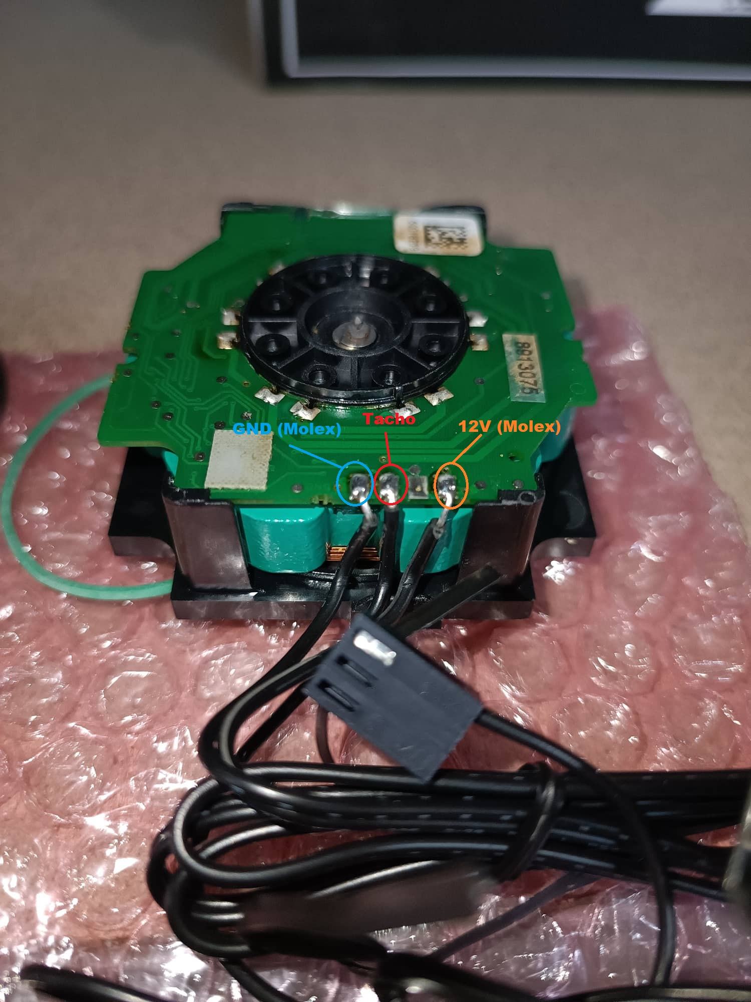

Okay, ich verstehe. Ich werde mir dann Mal einen Lötkolben und etwas Lötzinn besorgen und einen alten Corsair Lüfter dafür opfern. Gibt es eine genaue Anordnung, wie die Kabel angelötet werden sollen, oder einfach an jeden Punkt eines?
Ich hab mich da grade vertan. Ist ja eine DDC310 und keine 4.2
Bei der DDC310 wird ein Molex-Stecker benötigt und zusätzlich ein Lüfterstecker fürs Tachosignal.

wenn du jemanden benötigst der das erledigt, kannst dich gern melden. löte dir das gern wieder dran. würde dich nur versand kosten, ich hab grad urlaub und löte eben gerne :d :wink:
