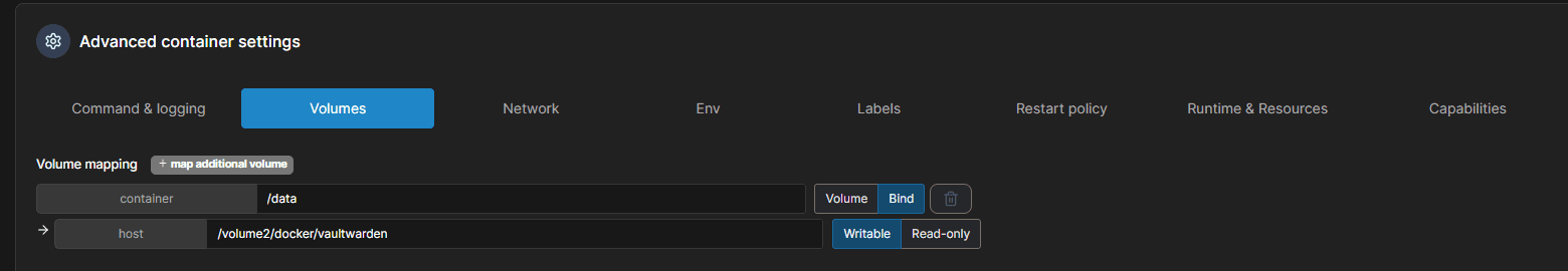

Hmm, warum solltest du das nicht auch unter Portainer machen können? Hast du mal in Portainer den Container gestoppt und dann oben auf Duplicate/Edit geklickt? Dann kannst du den Container mit neuen Parametern neu erstellen. Dann unten auf "Volumes" und "Map additional volume". Hier dann den Volume-Typ auf "Bind" setzen, dann kannst du den Container-Pfad und den Pfad auf dem Host angeben. Ich habe dir mal einen Screenshot angehangen, wie es bei mir bei Vaultwarden aussieht.
Anschliessend auf "Deploy the container" klicken.
Ansonsten Container löschen und neu mit dem Volume-Bind anlegen. Alternativ kannst du den Container auch per Docker-Kommando anlegen, er erscheint ja dann trotzdem in Portainer.
