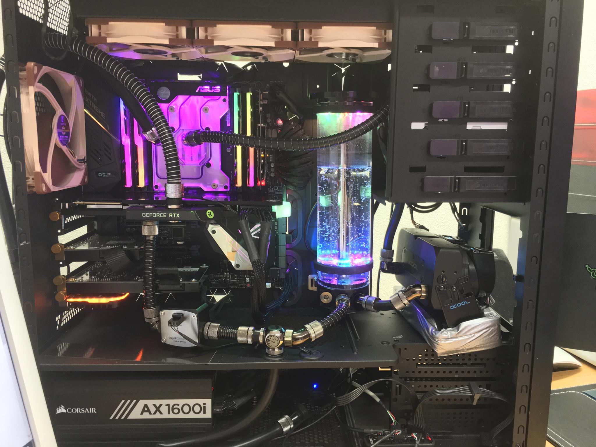

Verdammt schönen Overkill hast du da :)
Warum bläst der hintere Radi rein und warum die Tonnen von Knickschutz?
Und Aquabusadressen sollten bei USB-Verbindung recht egal sein, aber da habe ich keine Ahnung.
Weil ich nur gefilterte Luft an meinen Rechner lasse! ;) Bei den Lüfter oben und beim Lüfter hinten ist jeweils ein Staubfilter magnetisch befestigt. (DEMCIflex)
Alle Lüfter pusten (bei ganz moderaten U/min) Luft IN den Rechner! Im Rechner selbst entsteht ein Überdruck der dann durch den vorderen und unteren Teil durch die diversen Schlitze wieder entweicht!
Auch am externen Mora 420 verwende ich auf einer Seite komplett abgedeckt einen aufgeklebten Staubfilter : DustEND G2 Staubfilter, extra langlebig und selbstkleb….
Um hier die nötige Effizienz zu erreichen musste ich auf Pull/Push Betrieb aufrüsten.
Das Resultat ist permanente Staubfilterung im Büro wenn der Computer läuft ;)

Der Knickschutz: Einfach weil mir die Optik gefällt ;)!

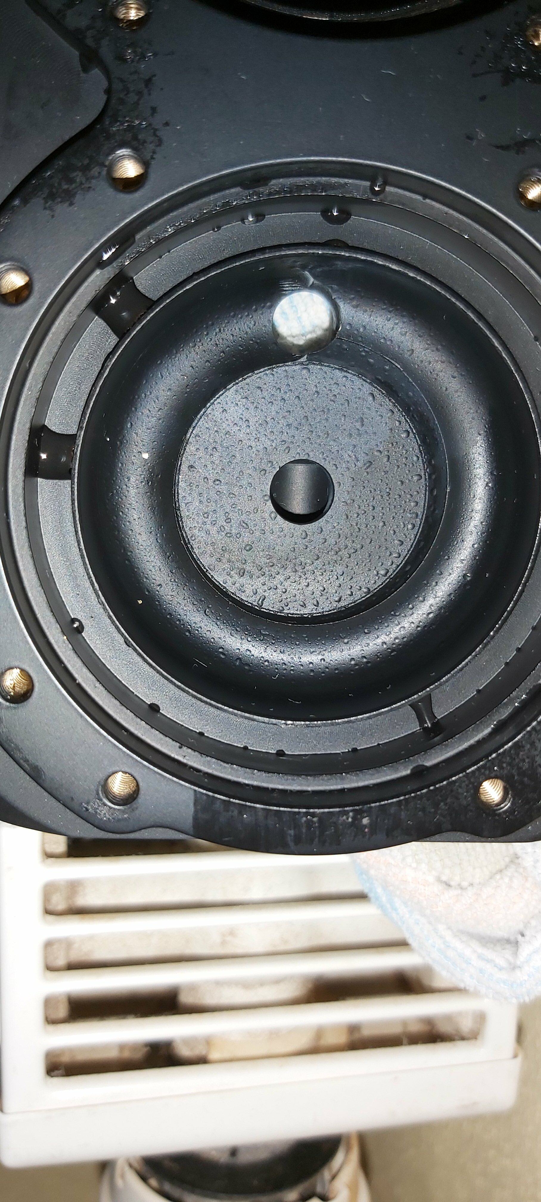

Leider sehe ich den Thread erst jetzt aber ich hatte ein Problem mit der Eisdecke Messing dual
Und zwar habe ein paar Monate nachdem ich den loop gebaut habe schwarze Partikel im Gpu kühler und im AGB gefunden
Dann habe ich gelesen das sich der Lack vom Top gerne lösen kann
Habe dann mein System zerlegt da ich ein neues bauen möchte
Tja auch bei meinem Top löste sich das Zeug und hat starke Blasenbildung bekommen
Ich habe es dann mit abbeizer behandelt und zum vernickeln gegeben

Unfortunately I only see the thread now but I had a problem with the brass dual ice sheet
A few months after I built the loop I found black particles in the GPU cooler and in the AGB
Then I read that the paint can easily come off the top
Then I dismantled my system because I want to build a new one
Well, the stuff came off my top too and developed strong blisters
I then treated it with paint stripper and gave it to nickel
Whatever AC uses is terrible.
