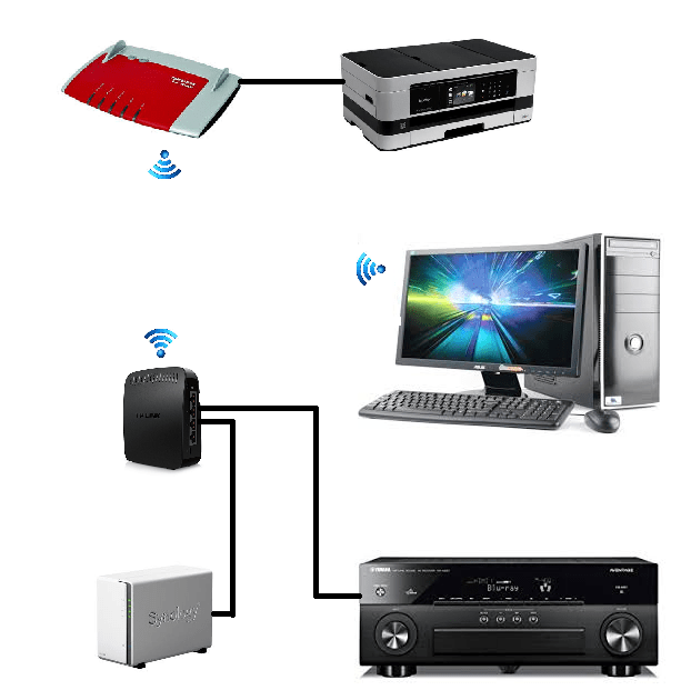

Hi, ich habe das Problem, dass mein Netzwerkdrucker nicht mehr erkannt wird.
Folgendermaßen ist mein Netzwerk aufgebaut:

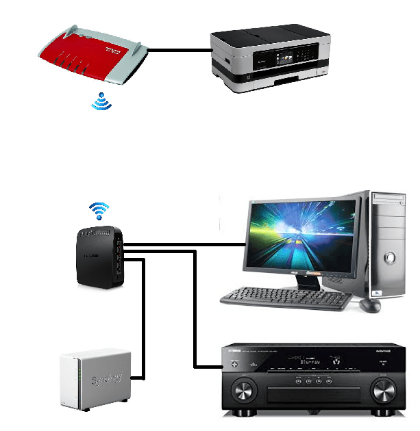

Wenn ich die LAN-Verbindung zwischen PC und WLAN-Adapter trenne und meinen
Rechner über W-LAN kommunizieren lasse funktioniert es. Das sieht dann so aus:
In Variante 2 habe ich natürlich zu wenig Datenrate zum NAS, weshalb ich
Variante 1 bevorzuge. Kann mir jemand sagen, warum mein Drucker so nicht gefunden
werden kann? :confused:
