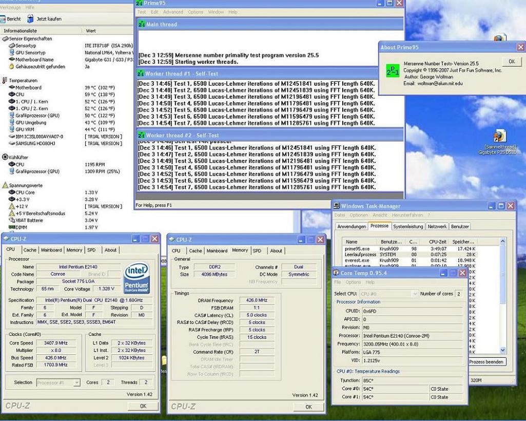

Wie ich ja bereits angekündigt hatte, kam NUMA heute, und hatte bisschen was mitgebracht.
Mein E2140 macht ab 383mhz FSB dicht, da ist ne wall, er braucht für 3ghz jedoch "nur" 1,296V
Der E2140 von NUMA war da etwas anders, er hatte zwar eine wesentlich höhere VID (1,3250V) aber erst eine FSB-Wall kurz hinter 400mhz, somit haben wir den kleinen erfolgreich um 100% Übertaktet :bigok:
Screen hab ich davon jetzt keinen macht, da ihm das weniger wichtig ist, udn ich meinen behalte. der kommt dann in meinen server und wird 3ghz @ 1,296V fahren.
Nochmal kurz beide in einer Zusammenfassung:
Mein E2140:
VID: 1,2750V
OC: 3000Mhz (8*375Mhz) @ 1,296V
load ~42°C (wakü)
NUMA's E2140:
VID: 1,3250V
OC: 3200Mhz (8*400Mhz) @ 1,445V
load ~51°C (selbe wakü)
und nun bin ich dabei aufm server xp draufzuklatschen und danach dort nochmal bisschen zu testen.
mfg
foxxx
