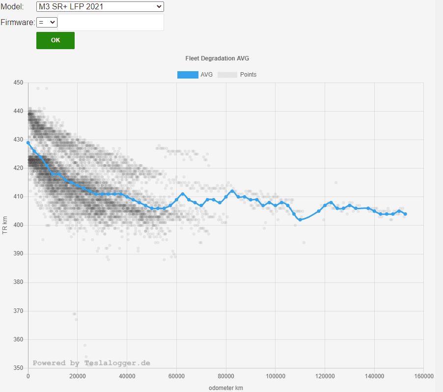

Hier: https://docs.google.com/spreadsheet...IAimsOigT4-hpfi5NeFJR8qZhQ/edit#gid=483668531
ABER: Bitte nicht zu viel rein-interpretieren. Die Daten bilden einen ersten (sehr groben) Überblick mit einer gewissen Fehlertoleranz!
Gerade die Daten zum BYD LFP Blade Akku sind noch sehr ungenau (zu wenige und Zeitraum zu kurz), auch kann Tesla immer wieder die Anzeigen im Fahrzeug leicht korrigieren (bei meinem Model 3 bereits passiert) und demnächst erfolgt wohl eine Anpassung zwischen CATL & BYD LFP Akku im Model Y damit beide Fahrzeuge initial gleich viel anzeigen, der BYD Akku ist ja etwas kleiner. Die Daten sind auch überwiegend manuell erfasst und ich habe auch schon Fehler gemeldet, das bedeutet aber nicht, dass keine Fehler mehr in den Daten vorhanden sind.
..und generell degenerieren BEV Fahrzeuge im ersten Jahr tendenziell etwas stärker als in den folge Jahren und in den Daten sind (anteilig) eher mehr neuere Fahrzeuge vertreten.

Das ist diese besagte Statistik?
Da würde ich in der Tat nicht wirklich viel hereininterpretieren.
gewisse Fehlertoleranz kann man hier wohl mit erheblicher Fehlertoleranz übersetzen
Aber schön, dass man sowas macht.
Letztendlich ist das eigentlich nur ein Aussage zu garnichts.
Es liefert höchstens einen Anhaltspunkt darüber, was ein Durchschnitt für die Lebensdauer ist. Eine Kausalkette lässt sich daraus nicht herleiten, leider.
Was man in z.B. 10 Jahren sagen kann, der im Durchschnitt der Akku (ggf. hier aufgeschlüsselt nach Typ) für eine Degration hat.
Die Herleitung, dass der Akku eher kalendarisch altert ist schon garnicht möglich. Die Autos werden bewegt, mit dem Ergebnis, dass x km in x Monaten zurückgelegt werden. Schaut man sich die Graphen an, dann ist Zeit proportional zu Strecke. Was jetzt die Ursache dafür ist, ist nicht herleitbar. Dazu müsste man die Werte isoliert betrachten. Also eine kritische Anzahl an Akkus 24/7 Strecke machen und eine andere kritische Anzahl eben keine Strecke machen und dann die Kapazität ermitteln.
Dann weiß man, wie das zusammenhängt.
Wo wir dann wieder bei der Wissenschaft sind und vor allem, dass man Zahlen auch korrekt erheben und korrekt deuten können muss.
Ist dem gemeinen Fahrer natürlich egal. Dennoch wäre es mal Interessant, was der Elon dazu alles im Giftschrank zu liegen hat.
Ja, es gibt noch weitere: https://teslalogger.de/degradation.php
Aber hier sind (leider) auch einige Datensätze vermischt z.B. der CATL 55kWh und der 62kWh Akku.
Jain, wenn man sich im TFF Forum etwas quer liest, dann haben die CATL LFP Akkus im Prinzip alle eine identische Degenerationskurve, es ist quasi egal ob jemand nur AC (11kW) lädt oder nur DC (50-170kW) oder irgendwas dazwischen oder viel Lang- oder Kurzstrecke fährt oder regelmäßig auf 100% SOC oder nur un-regelmäßig lädt. Mein Verhältnis beim AC/DC laden ist so 50:50 und die Rest-KM Reichweite die bei 100% angezeigt wird entspricht dem, was andere Fahrzeuge im gleichen alter mit CATL LFP Akku unabhängig des Strecken- und/oder Lade- Profils anzeigen +/- 1km.
Demnach kann man im Moment davon ausgehen, dass im BMS eher eine Kalendarische Alterung bei der KM Anzeige hinterlegt ist, ob die Degenerationskurve auch der tatsächlichen entspricht, wird sich wohl erst in einigen Jahren zeigen.
