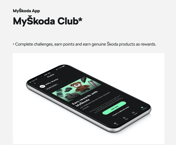

Bei Skoda kann man in der App ja auch irgendwie Punkte sammeln, gibt es da was für a la Tesla? kann man sich dann einen Hoodie rauslassen oder sowas :)

Habe leider nichts gefunden, was die Skoda Product Rewards tatsächlich sind
