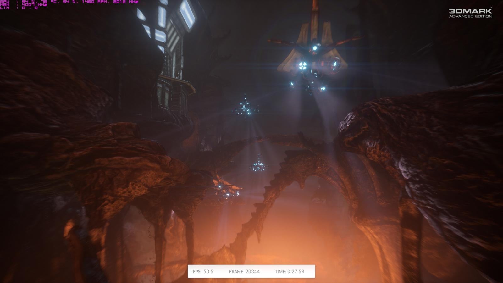

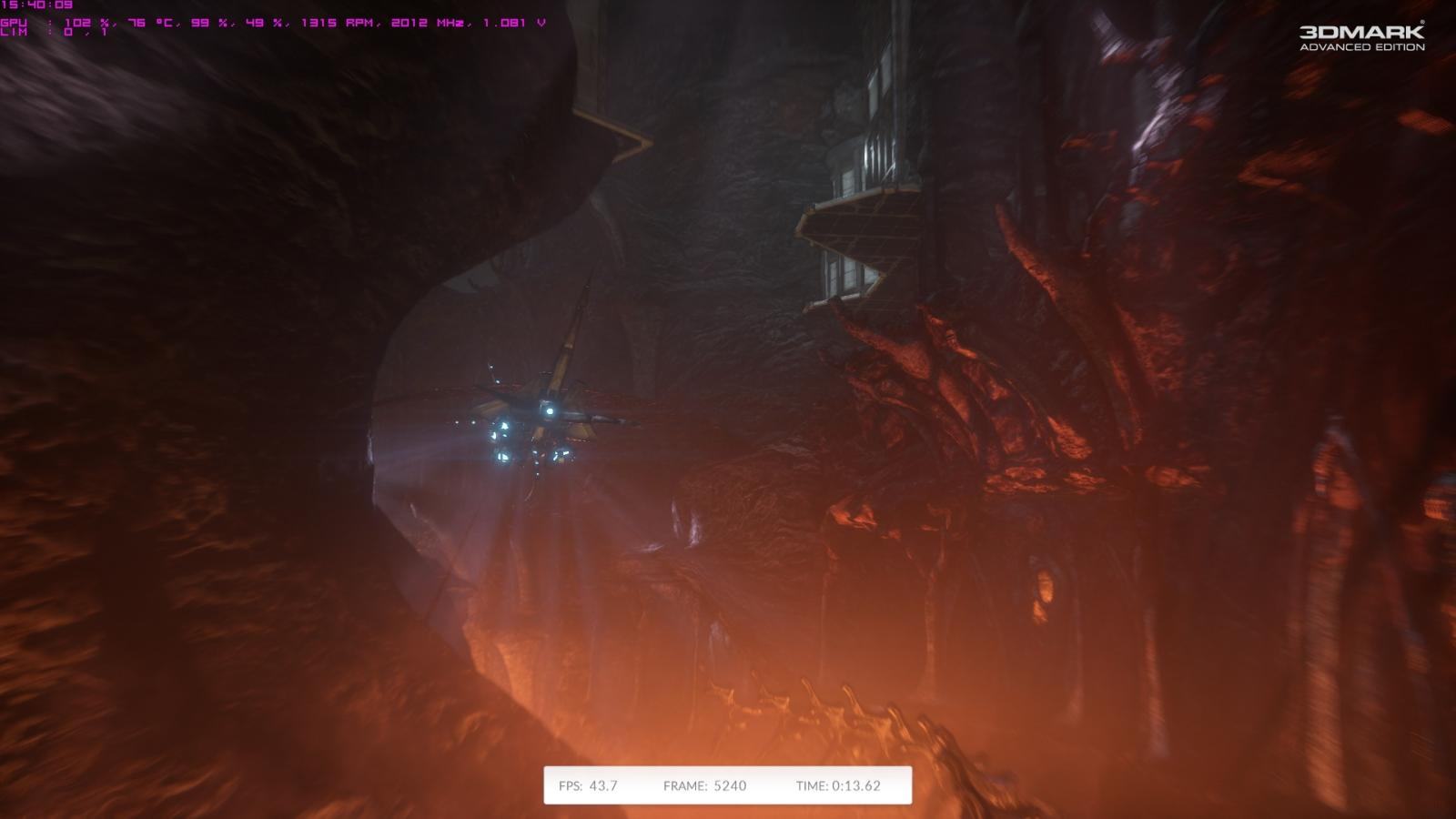

Hmm ok Jungs das kapier ich jetzt nicht. Habe die Karte so übertaktet wie im HAF, denn selben Bench laufen lassen und normal habe ich jetzt erwartet das die Karte auch da eigentlich um gut 8 Grad wärmer sein müsste, ist sie aber nicht. Erreiche exakt die selbe Temp wie im HAF beim Stresstest. Einziger Unterschied ist das der Lüfter der Karte etwas schneller dreht aber das hört man nicht. Jetzt verstehe ich nichts mehr denn warum wird die Karte in Doom gut 8 Grad wärmer, und in 3dmark Extrem Stresstest wo die Karte deutlich mehr gefordert wird als im Doom sind die Temps die selben???? Und auch im Desktop Betrieb ist sie wärmer. Ich hätte mir die Daten vom HAF auch im Desktop betrieb genauer aufschreiben sollen aber ich bin 100% sicher da war die Karte kühler.
HAF X Screen: 3DMarkICFWorkload_2016_08_16_15_40_09_999.jpg
Mastercase Screen: 3DMarkICFWorkload_2016_08_24_21_58_47_182.jpg
Naja wie auch immer dann lasse ich es so wie es ist und gut ist. Dennoch kommen die neuen Lüfter als Zusatz rein bzw ersetzten die vorhandenen.
Wird der Takt beim 3D Mark gehalten?
Und hast du den neuen Nvidia Treiber drauf? Wenn ja, der lastet die Karte besser aus, was die höheren Temps erklären könnte.
Ja der Takt wird gehalten und der neueste Treiber ist auch drauf. Bin gestern bis 2050 gekommen was vorher nie ging da ich immer im Power Limit war. Der Grund dafür ist das ich seit dem umbau beide PCIe Kabel verwende vom Netzteil, vorher nur ein Kabel. Ist aber merkwürdig denn normal müsste ein Kabel reichen und denn Strom liefern zu können. Auf jeden fall läuft die Karte jetzt auch besser. Das mit der Temp verstehe ich noch immer nicht, naja es läuft ja alles.
