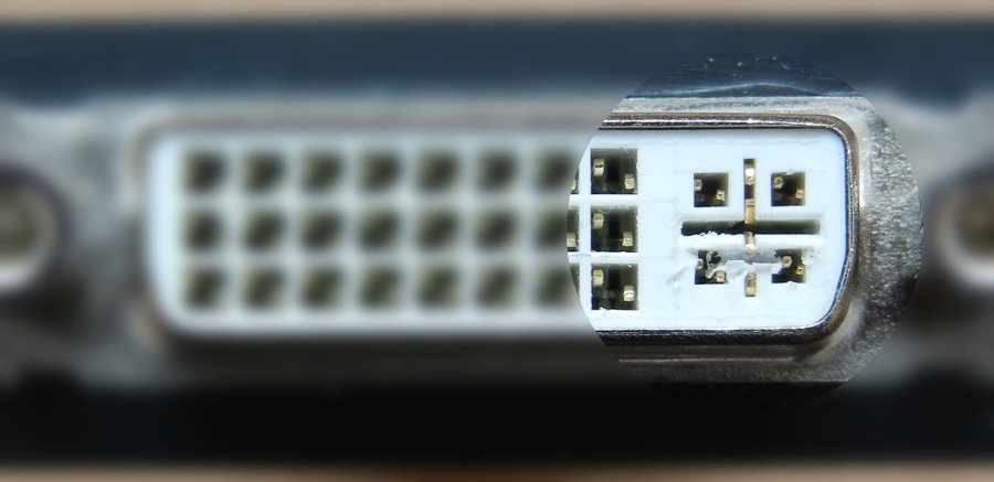

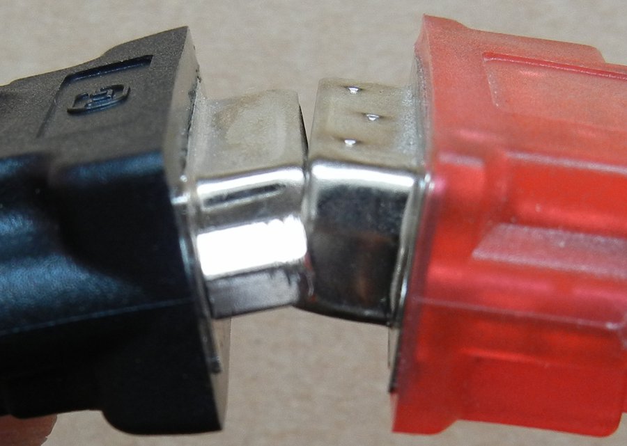

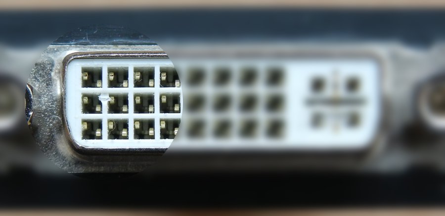

Hi liebe LUXXer. Für alle Nutzer die auch ihren DVI Anschluss - wissentlich oder unwissentlich - beschädigen wollen, habe ich keine Mühen gescheut hier ein kleine Anleitung für euch zu erstellen. Aber Achtung, wer mein...
"How-to: Wie beschädige ich meinen DVI-Port (am Notebook)"
...erfolgreich nachahmt, kann keine (Rest-)Garantieansprüche gegenüber seinem Notebook Anbieter geltend machen! Von Nutzern, gegenfalls durch reine Unachtsamkeit und ohne böswilligen Absichten, entstandene Schäden (wissentlich oder unwissentlich), werden von den üblichen Garantien der Anbieter nicht abgedeckt! Ich hafte ebenfalls nicht für Schäden an eurer Hardware, die durch korrekte Anwendung dieser Anleitung entstehen! Der Rechtsweg ist ausgeschlossen!
Anlass dieses How-to zu schreiben, ist die scheinbare Uneinigkeit einiger User im LUXX, über der Machbarkeit des von Schenker zur Verfügung gestellten DVI-Anschluss Meisterwerks samt Begründung, folgend nochmal zur Erinnerung:
Das ist das Ziel, ich zeig euch jetzt den Weg dort hin ;-)
1) Führt euren DVI Stecker oder Kabel um 180° gedreht (also verkehrt/falsch) an die DVI Buchse (dicke Seite oben wie im mySN Bild) heran und versucht die beiden in einander zu stecken. Es geht irgendwie störisch und will nicht richtig, also ruhig mal mit ein bischen mehr Druck versuchen. Aufgrund der falschen Verbindungsweise wird der Stecker/Kabel nach unten abknicken, da dies der einzige Ausweg ist, bei welchem die dicke Seite des Steckers über die dünne Buchsen Seite ein Stück weit "gestülpt" werden kann, siehe folgendes Bild:
(2) Nach diesem erstmaligem Versuch die Verbindung herzustellen, müßte bereits bei jedem das erste Merkmal der Falschmontage an eurer DVI Buchse sichtbar sein. ich hab diesen Druckpunkt an meiner Buchse an hand eines Bildes verdeutlicht:
(3) Was ihr vielleicht nicht wisst, bei Punkt 1) hab ihr bereits den elemtaren Schritt für die letztlich größte Beschädigung an der DVI-Buchse erledigt. Denn durch das Abknicken des Steckers KANN der längliche große Kontakt in diesem verbogen werden. Nicht besonders viel, in der Summe vielleicht bis zu 0,5mm. Bildlich kann das ungefähr so aussehen:
4) In diesem Schritt ist uns jetzt aufgefallen, das wir den Stecker verkehrt halten. Wir drehen ihn einfach nichts ahnend um 180° in die richtige Richtung und stöpseln drauf los. Wir sehen diesmal das der Stecker Rand perfekt den Rand der Buchse umschließt. Auch hier bemerken wir ein wenig Wiederstand, denken uns aber so etwas wie "das Notebook ist neu und die DVI Buchse unbenutzt, da geht das wohl etwas schwerer" oder so ähnlich (eurer Fantasie sind an dieser Stelle keine Grenzen gesetzt) und übt eben nochmel etwas mehr Druck aus.
Da dies aber auch nicht zur vollständigen Vereinigung von DVI-Stecker und Buchse führt, zieht ihr den Stecker wieder runter und schimpft nebenbei "verdammte Sch**se warum geht das nicht" (Abweichungen möglich). Beim betrachten dürftet ihr den Schaden auf der rechten Seite der Buchse sehen, ähnlich wie folgt:
Wenn ihr bis hier hin alles "richtig" gemacht habt, dürfte das Endresultat quasi fast als "Brüderchen" vom Schenker gezeigten DVI-Port durchgehen.

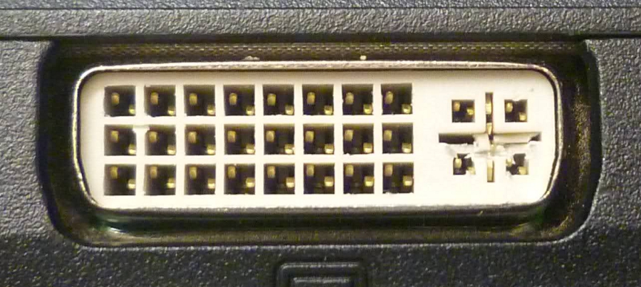

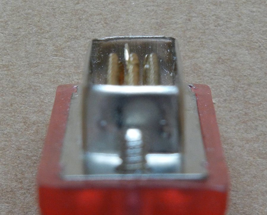

Ich glaube eher das ein defekter Stecker verwendet wurde wo der "Pin C5" verbogen war und dann mit ordentlich Druck versucht wurde ihn rein zupressen.
Inwiefern kann dieser verbogen sein?!
Langsam kommt mir dieses Forum nicht ganz Koscha vor. Der gleiche schrieb auch folgendes.
Wirklich vorbildlich von Schenker.
Sieht ja gar nicht so schlimm aus , zumindest Optisch.
Für mich sieht es aber eher so aus als wen der Stecker nicht ganz ok gewesen ist. (evtl. günstiges China-Kabel)

Ich behaupte das es am Notebook deutlich einfacher ist als mit zwei Adaptern in der Hand. Denn mit DVI-Port im Notebook fungiert dessen Gehäuse als Hebelverlängerung oder anders ausgedrückt, das Notebook muss nicht "massiv" festgehalten werden um den unachtsamen "Kabel-Ansteck-Drucks" entgegen zu wirken, Hand leicht auflegen reicht völlig.
Wie genau, warum und mit welcher Krafteinwirkung der DVI-Port Schaden entstanden ist, können alle nur spekulieren, keiner war anwesend. Was aber ziemlich eindeutig ist meiner Meinung nach, das ein defekter/verbogener Kontakt eines DVI-Steckers oder Kabel dafür verantwortlich sein muss. Das Schadensbild von dem Schenker Bild lässt sich so rekonstruieren.
Auch bin ich der Auffassung, das je neuer (oder weicher?!) der Port bzw dessen Kunststoff ist, desto einfacher ist es und weniger Kraft wird benötigt. Das vermute ich, da es bei meinem ca 1,5 Jahre alten Adapter deutlich einfacher war diesen Schaden zu erzeugen, als an einer RX1550 Grafikkarte von 2007, wo es definitiv unverhältnissmäßigen Kraftaufwand bedarf.

Ich habe es mit verschiedenen Paarungen nachgestellt und es waren 220-280N nötig. Was deine Hebeltheorie betrifft, ist das IMHO auch praxisfremd. Wäre schon ziemlich befremdlich, wenn jemand in der einen Hand den Stecker und mit der anderen Hand das NB als Hebel nutzt. Die Regel ist doch eher, dass man das NB abgestellt hat oder mit einer Hand hält. Um einen wirklich relevanten Hebel zu erhalten, müsste man wieder erheblich Kraft beim Halten aufwenden...
Ich hab nie gemeint das man das NB als Hebel nutzt, sondern da man das gesamte Notebook (inkl. NB Eigengewicht) auf dem Tisch festhält und nicht nur den DVI-Port, dem ein oder anderen auch gernicht bewußt ist, das die Grenze an zumutbaren Druck bereits überschritten ist.
Wie gesagt, theoretisch ist vieles denkbar und auch nachstellbar, aber häufig ist Theorie oder Labor praxisfremd...
Ich habe es nicht theoretisch nachgestellt und bebildert, sondern praktisch. Das dies auch ein ungewöhnlicher und eher seltener Fall ist, streite ich nicht ab. Dennoch ist genau das grad der Fall.

Ich versuchte den DVI- Stecker einzustecken und was stellte ich fest, es geht nicht! Die Buchse war komplett zerbröselt! Und jetzt erklär mir mal einer WIE SO ETWAS SEIN KANN! Welche Qualität Schenker bietet ist echt unter allem mir erdenklichem! Wohl gemerkt der Stecker war INTAKT, KEIN PINN VERBOGEN! Versucht mal eure Buchse zu zerstören ohne das ein Pinn vom Stecker verbiegt!

Weiterhin ist der Schaden, folgt man SFVogt, nicht durch einen Dreher versursacht (was ich auch immer bestritten habe), sondern durch einen verbogenen Masse-PIN C5. Also wäre danach die korrekte Bezeichnung (was ich von einem erfahrenen Techniker erwarte) eben dieses gewesen. "Kabel mit verbogenen PIN C5 (Lasche) versucht mit Gewalt in Buchse zu pressen" o.ä. ...
Und wieso ist dann links die markante "Delle"?
Für mich sieht es nach dem "TuT" von SFVogt eindeutig aus.
