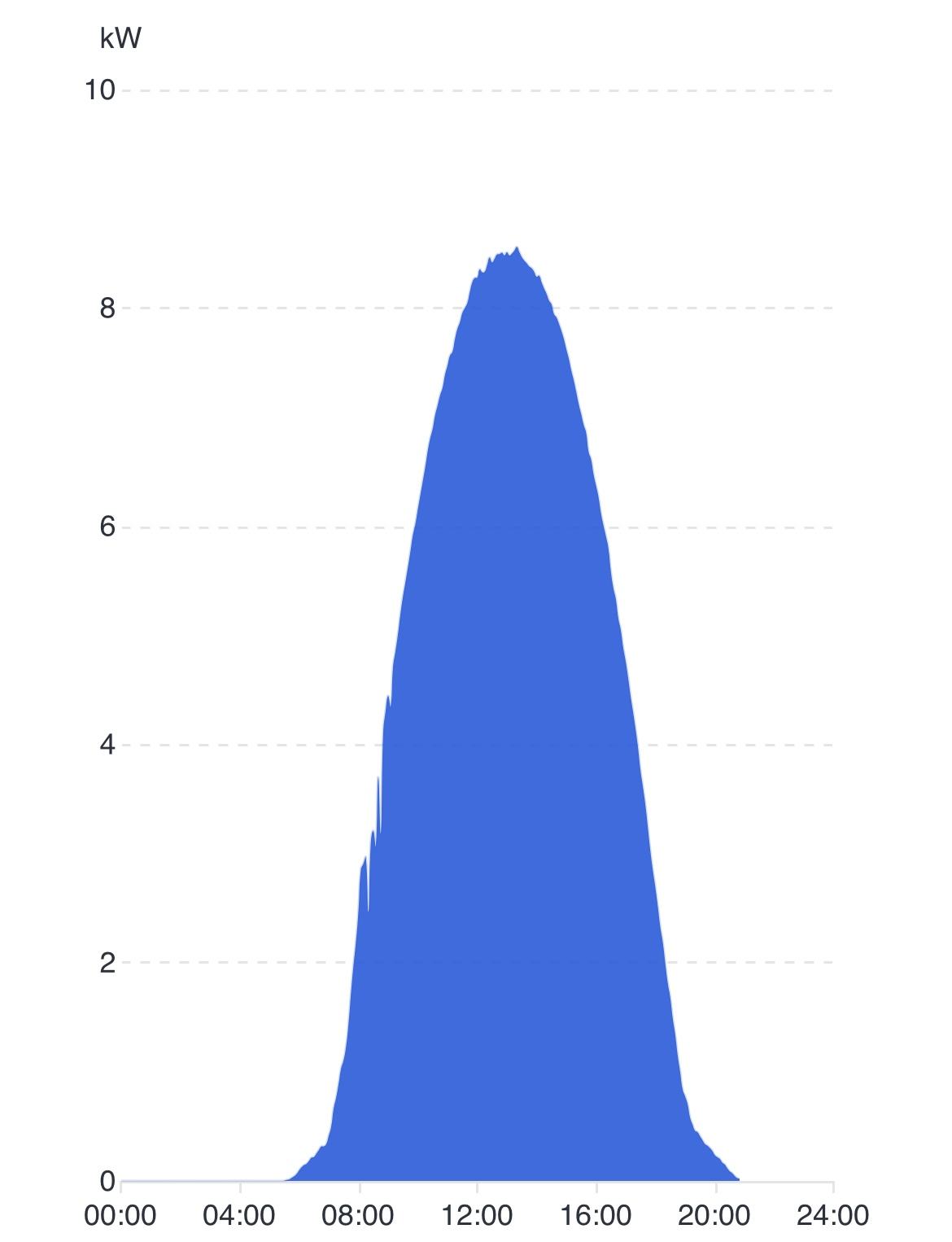

Heute ein perfekter PV Tag mit 68,4 kWh was bei meiner Anlage 7,23 kWh/kWp sind. Hammer :)

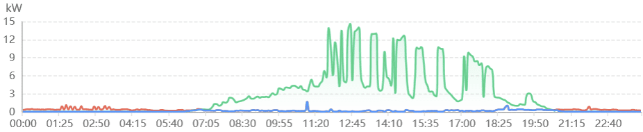

Was ihr hier immer so schöne kurven habt und so tolles PV wetter.
Bei mir sah die Kurve gestern so aus:

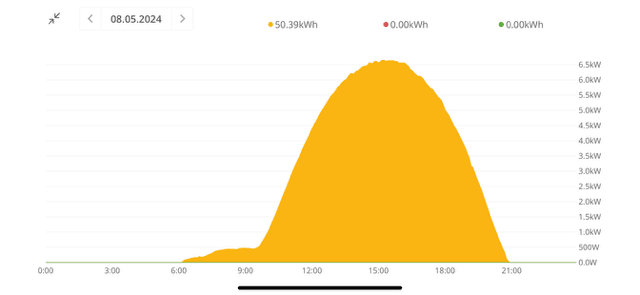

Wenn man sich mal die historischen Sonnenstunden über MTwetter.de ('Summe Sonnenstunden' auswählen und dann Monat auf April) anschaut dann hatte ich bei mir im April weniger als 105 Sonnenstunden was wohl bundesweit so ziemlich der schlechteste Wert gewesen ist.
Bundesweiter durchschnitt ware 151h Sonnenschein.
