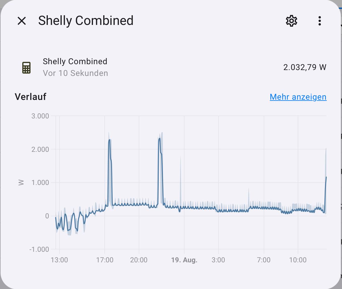

Hier mal Beispiele
Naja, Büro zieht ja schon einiges. Das deine beiden Rechner nicht mehr als 500W ziehen scheint mir das SEHR optimistisch.... da scheint mir eher im "normalen" Betrieb schon 400-500W anzuliegen. Und es peaked ja auch schon öfter mal auf grob geschätzt 700-800W.
Aber die Uhrzeiten sind aus deinem Graph nicht erkennbar. Wenn du damit tagsüber schon soviel Strom ziehst, lohnt sich ein Speicher für ein 600W BKW wohl eher nicht, weil da bleibt nix über um den Akku überhaupt noch zu laden.
Aber wie gesagt, auswerten musst du selber. Die Daten dafür, oder zumindest relevante Daten dafür, hast ja offensichtlich. Dann musst halt mal ein bisschen damit rumrechnen, bzw. entsprechende Auswertungen erstellen.
Das sind komplette Tageswerte.
Das hier ist mal ein kompletter normaler Tag, wenn ich nicht Grad sonst wo bin.
Ein einzelner Tag sagt halt überhaupt nichts aus... und dein obiges Log lässt eher vermuten das der Auszug dieses Tages eher eine Ausnahme war. Ausserdem kann man aus den stündlichen Einzelwerten kaum nachrechnen... ich kann in Screenshots nicht mit der Maus drüber fahren und sehen ob das jetzt in der Stunde 0,5kWh oder 0,8kWh waren... Und selbst wenn ich das könnte... rechne selber. Ich erkläre gern, wie man sowas rechnet, aber ich bin nicht der persönliche automatisierte Remotetaschenrechner. ;)
Wenn du wissen willst, was sich für dich lohnt, dann musst du schon selber rechnen, bzw. entsprechende Auswertungen erstellen. Keine Ahnung ob sowas mit der Shelly-Cloud überhaupt geht.... deswegen mach ichs selber (abgesehen davon, das es Gott und die Welt überhaupt nichts angeht, wann ich welche Stromverbräuche habe :d)
