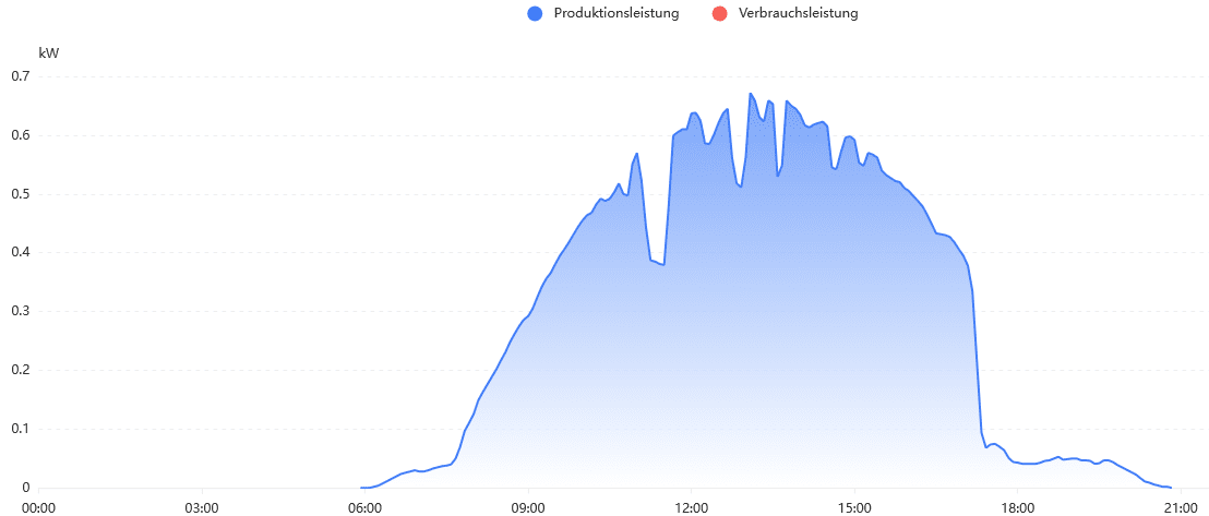

So sieht bei meinen Süd BKW die Kurve aus, das wird ab 17:30 vom Haus verschattet:
Also im Schatten produziert es nur noch max.60 Watt.
Was ich noch dazu sagen kann: mit mehr Halbzellen erreichst du eine bessere "Schattenwirkung". Woran das liegt? Keine Ahnung. Vielleicht an den höheren Spannungen.
Wenn du willst, kannst auch meinen nichtmehr benötigten Wechselrichter (800W von AP Systems) für "ein paar Kekse" haben, kaufst dir erst ein Modul dazu und schaust, was es dir so bringt. Ein weiteres Modul kostet dann auch nicht die Welt, kannst es dir aber dann ausrechnen, ob es Sinn macht.
Danke für die Grafik. Genau sowas wollte ich wissen, wie sich das verhält wenn die Sonne hinterm Haus ist.
Dann hat sich die Sache für mich eigentlich auch schon erledigt.
