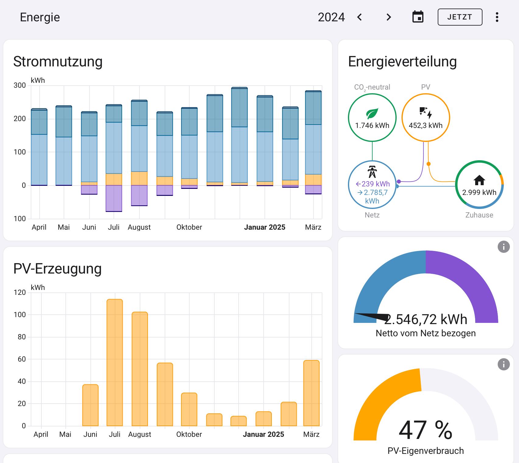

Hab mir das auch mal eben aus HA ausgeben lassen, BKW läuft wie man sieht seit ich glaub Mitte-Ende Juni. Bin zufrieden, Investitionskosten waren ~350€ inkl Halterung und Co.

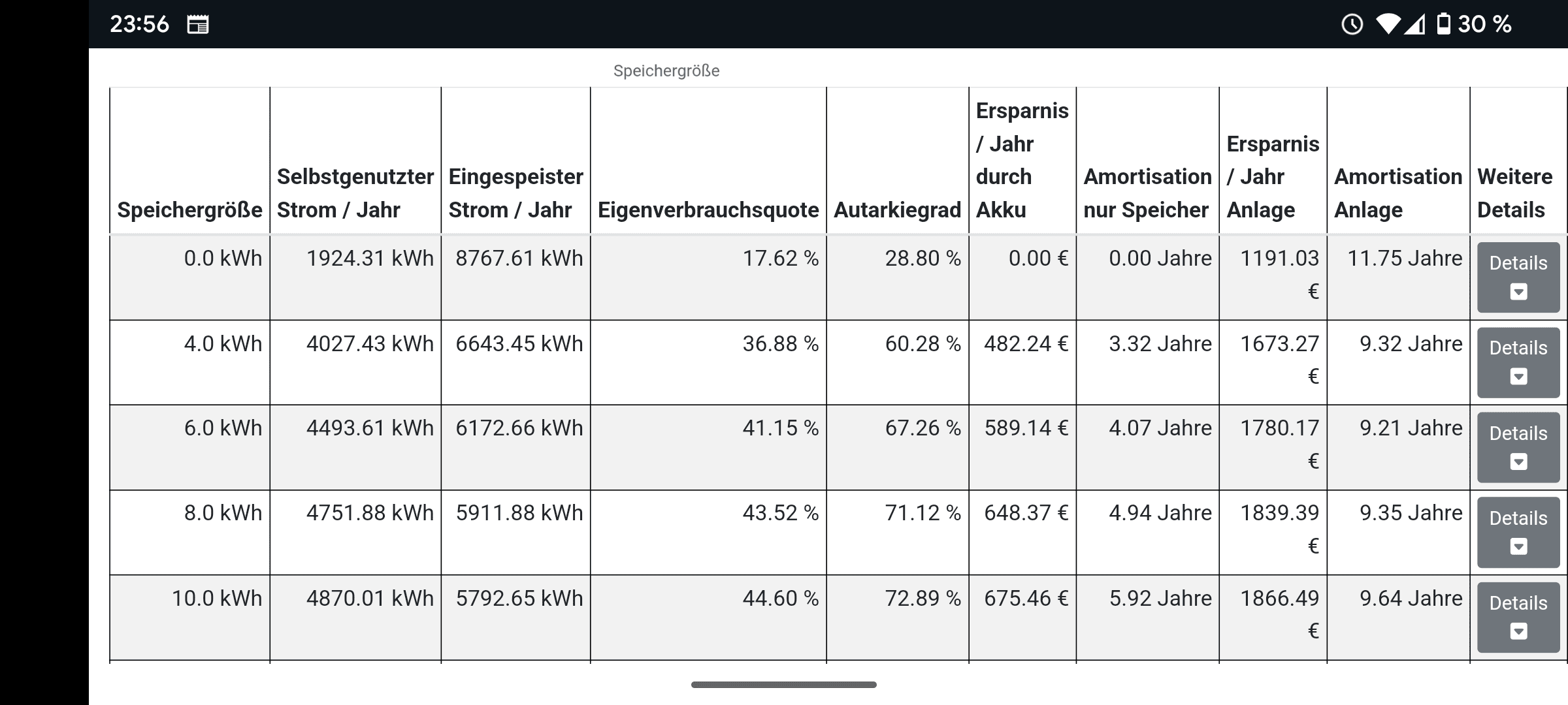

Sorry aber das haben ich noch nie gehört das ein 400€/kWp Speicher sich vor der eigentlichen PV amortisiert.
@Falo999
Mit kwp wird es schwer, mit kWh könnte es klappen. Da der Andreas Schmitz nicht auf den Kopf gefallen ist, denke ich, dass die Zahlen schon +-10% hinkommen sollten. Siehe Tabelle im Bildchen.
Da Weibchen zu faul war den Stromtarif zu wechseln, sitzen wir nun 32 Cent anstatt der von mir angegebenen 30 Cent / kWh. Je nachdem wie sich die Preise entwickeln könnte das dadurch noch schneller gehen. Aber ich hab lieber nen günstigeren Stromtarif als ne schneller amortisierte Anlage.
