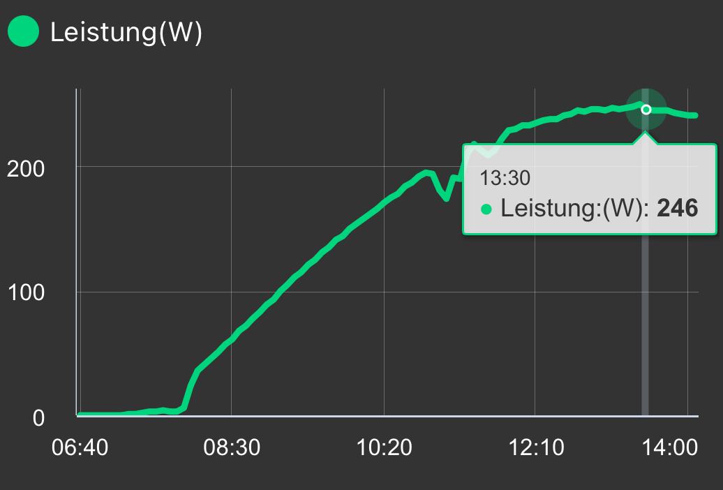

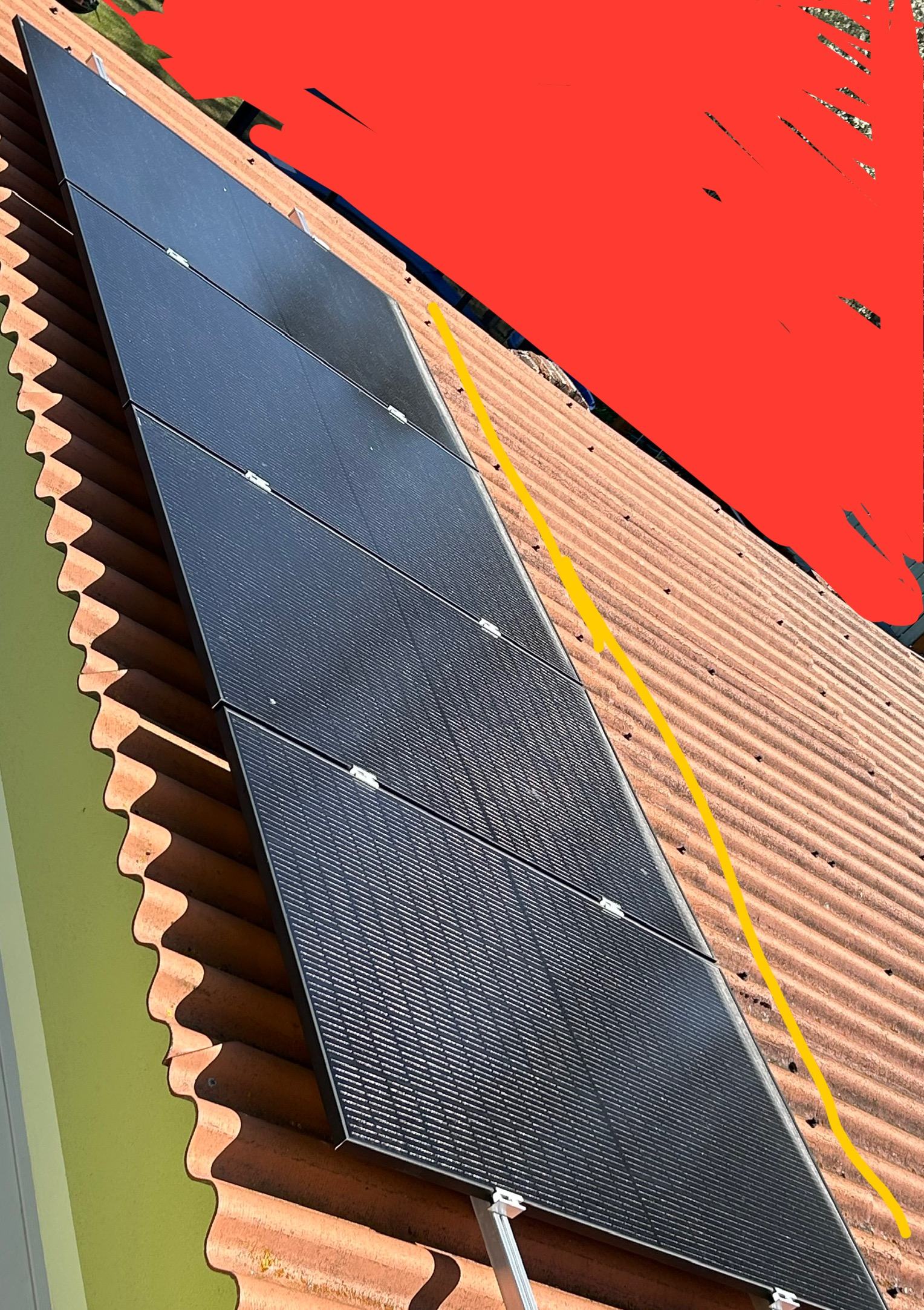

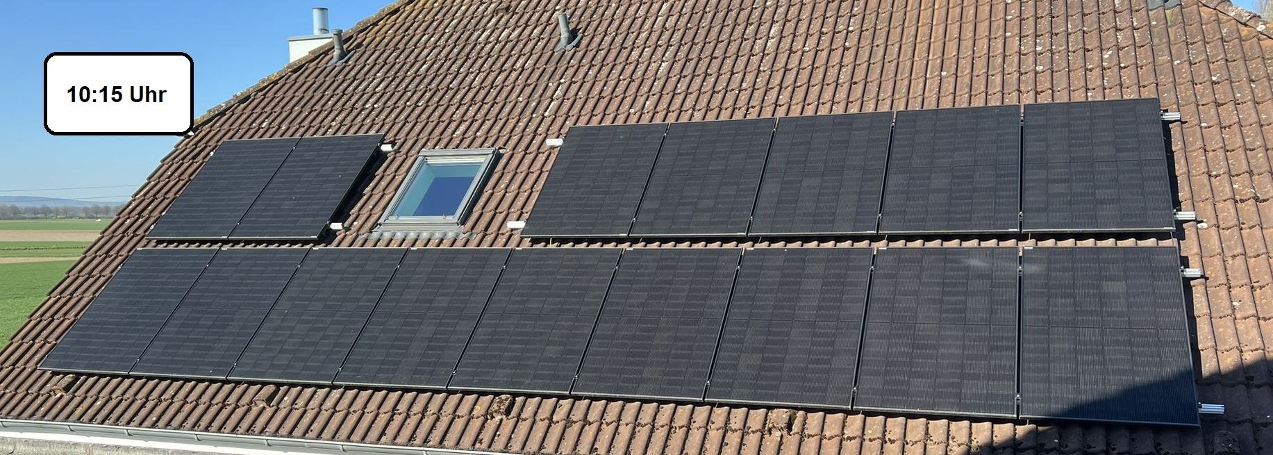

Mal ne blöde Frage, ich hatte die Befürchtung jetzt schon länger und wenn ich mir die Produktion heute so anschaue glaub ich lieg ich da auch richtig. Durch den flachen Winkel bei unserer Installation, hab ich immer mal wieder Wasser was am Rand stehen bleibt. Ich hab jetzt den Eindruck, dass die Rückstände an der Stelle die Hälfte vom Panel so stark einschränken, dass die nur mit der Hälfte an Leistung laufen, also die eine Seite nicht produzieren kann. Täusch ich mich da, oder kommt das schon hin?
Um die Ablagerungen beim gelben Strich gehts, lt. Wechselrichter bin ich grad bei nicht ganz 250W/Modul.
Wenn das der Fall ist, dann muss ich mal schauen wie wir da mehr Winkel rein bekommen. Spielraum ist bei den Stockschrauben durchaus noch vorhanden um die Schienen auf einer Seite höher und auf der anderen niedriger zu schrauben, aber spaßig wird das nicht…
Ich hab jetzt noch nicht ganz verstanden wie die Dinger dann funktionieren, aber das klingt schonmal bedeutend besser, als das nachträglich weiter anschrägen zu müssen :d Hab mir bis jetzt immer eingeredet, dass die Schicht noch nicht so stark ist, dass die da wirklich Einfluss drauf hat. Tja :d
Die Dinger brechen die Oberflächenspannung des Wassers und verhindern, dass am unteren Rand des Panels immer eine Pfütze stehen bleibt. Dennoch musst du die Panels zumindest noch mal richtig sauber machen (nur mit Wasser aber bitte).
Ja das hatten wir eh auf der Liste, hab die Dinger mal bestellt dann kommt das morgen in einem Aufwasch. Ich hoffe das reicht, weiter anheben würd ich mir wirklich sehr gerne sparen wenn nicht unbedingt nötig. So weit hoch das Schnee auch von selber abrutschen würde bekommen wir die da so oder so nicht.

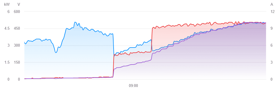

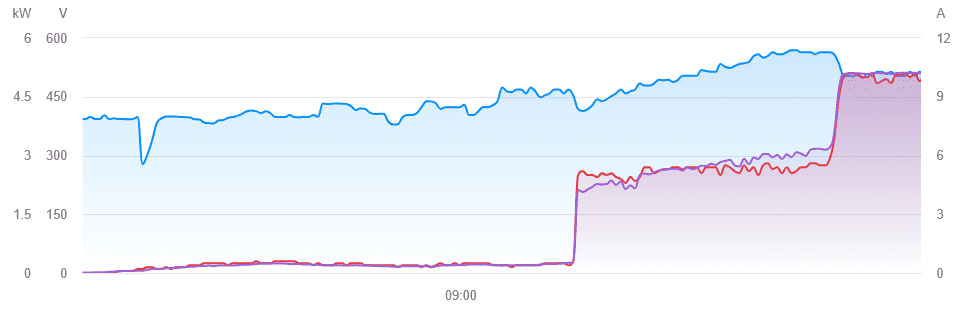

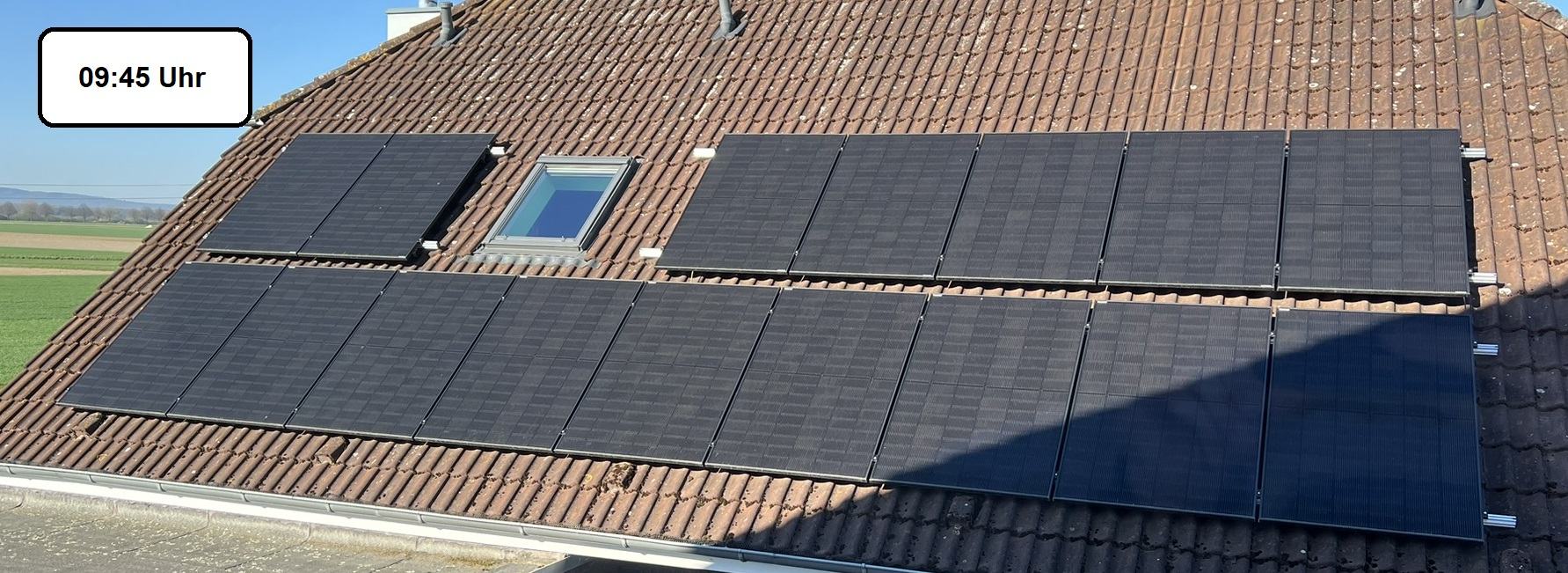

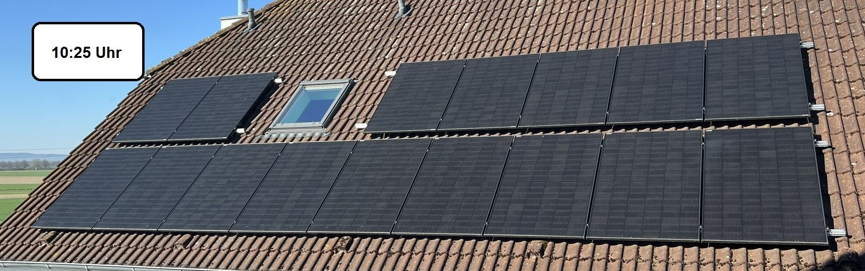

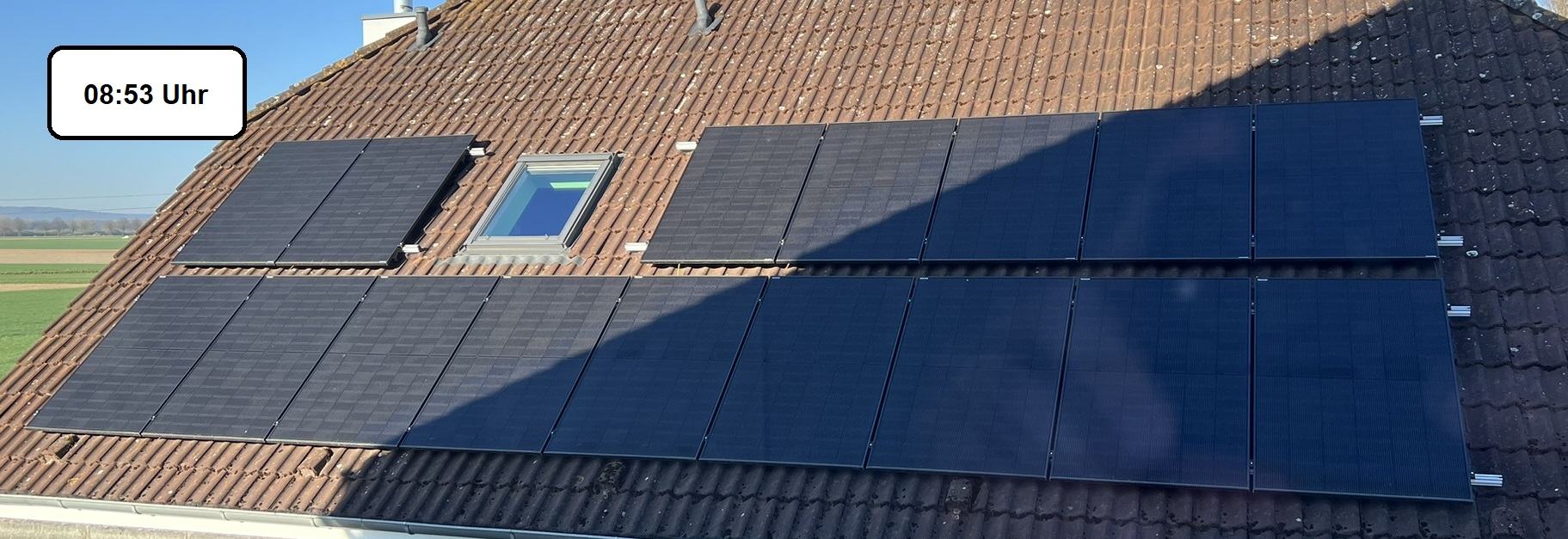

Habe gestern abend mal den Deye 12k vom Nachbarn auf die C04D-1151 geupdatet.
Die Schattenmanagement Funktion kann wirklich was! Einfach durch ein Firmwareupdate quasi Leistungsoptimierer obsolet gemacht.
Skalierung: 07:30 - 10:45 Uhr
03.04.2025 C037-1147 ohne Schattenmanagement
04.04.2025 C04D-1151 MPPT-Scan aktiv
Optimierer sind in der Tat in sehr sehr vielen Fällen nur dazu da den Gewinn der Solateure zu optimieren.
Andersrum ist natürlich auch erstaunlich warum Deye so lange für so eine Basisfunktion wie Schattenmanagment gebraucht hat.
Die Firmware von Deye gab es schon mal deutlich früher, glaube 2023 oder so, wurde dann aber wieder zurückgezogen wegen irgendwelcher Probleme mit der Zulassung in Österreich, was im Prinzip gar nichts mit dem Schattenmanagement zu tun hatte. Sei es drum. Für mich sowieso irrelevant, da ich keine Schattenprobleme habe. Der Nachbar freut sich nun :)

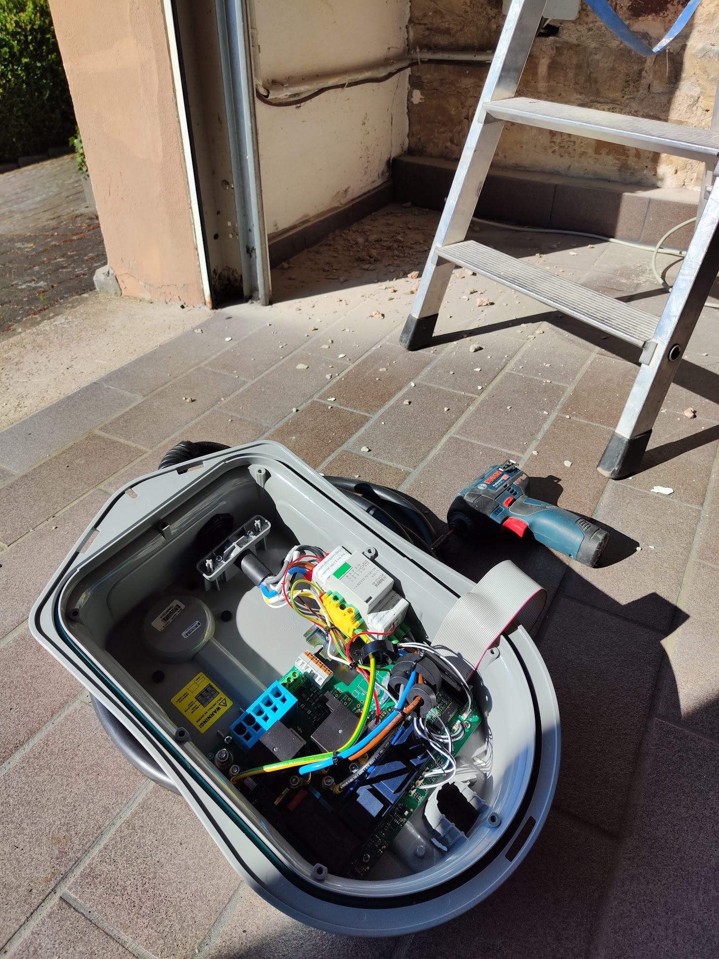

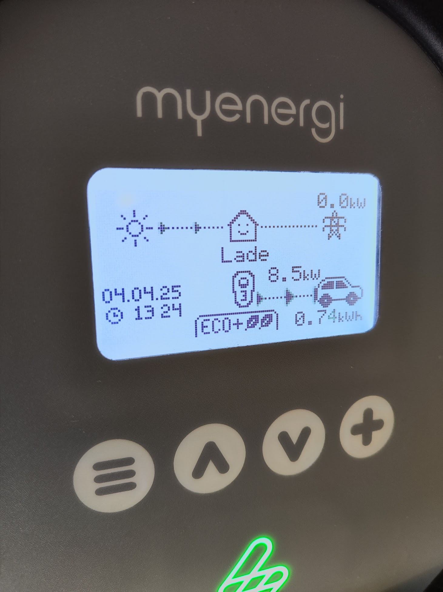

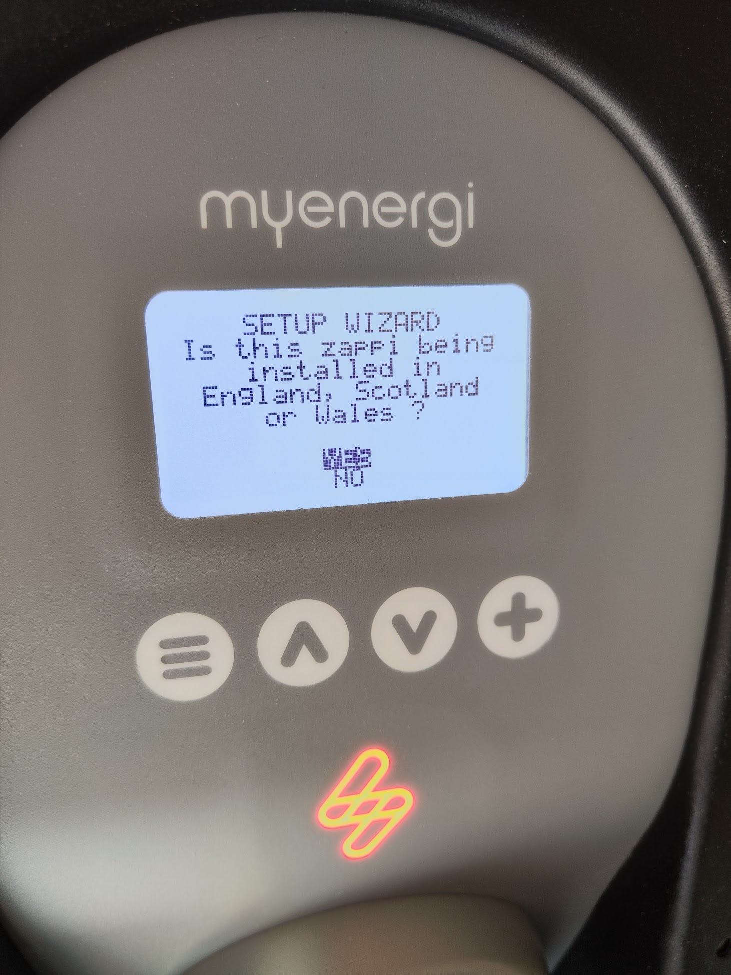

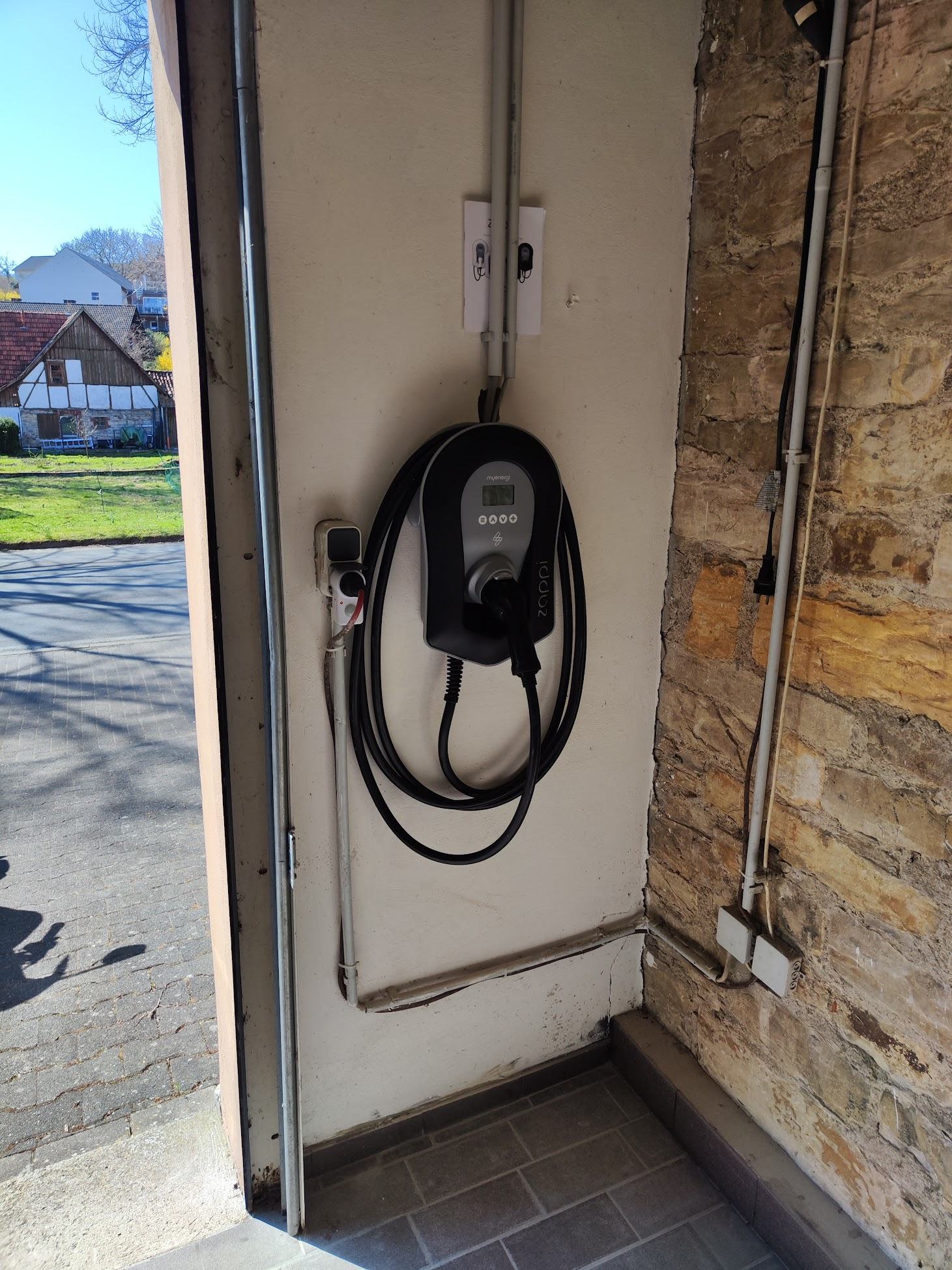

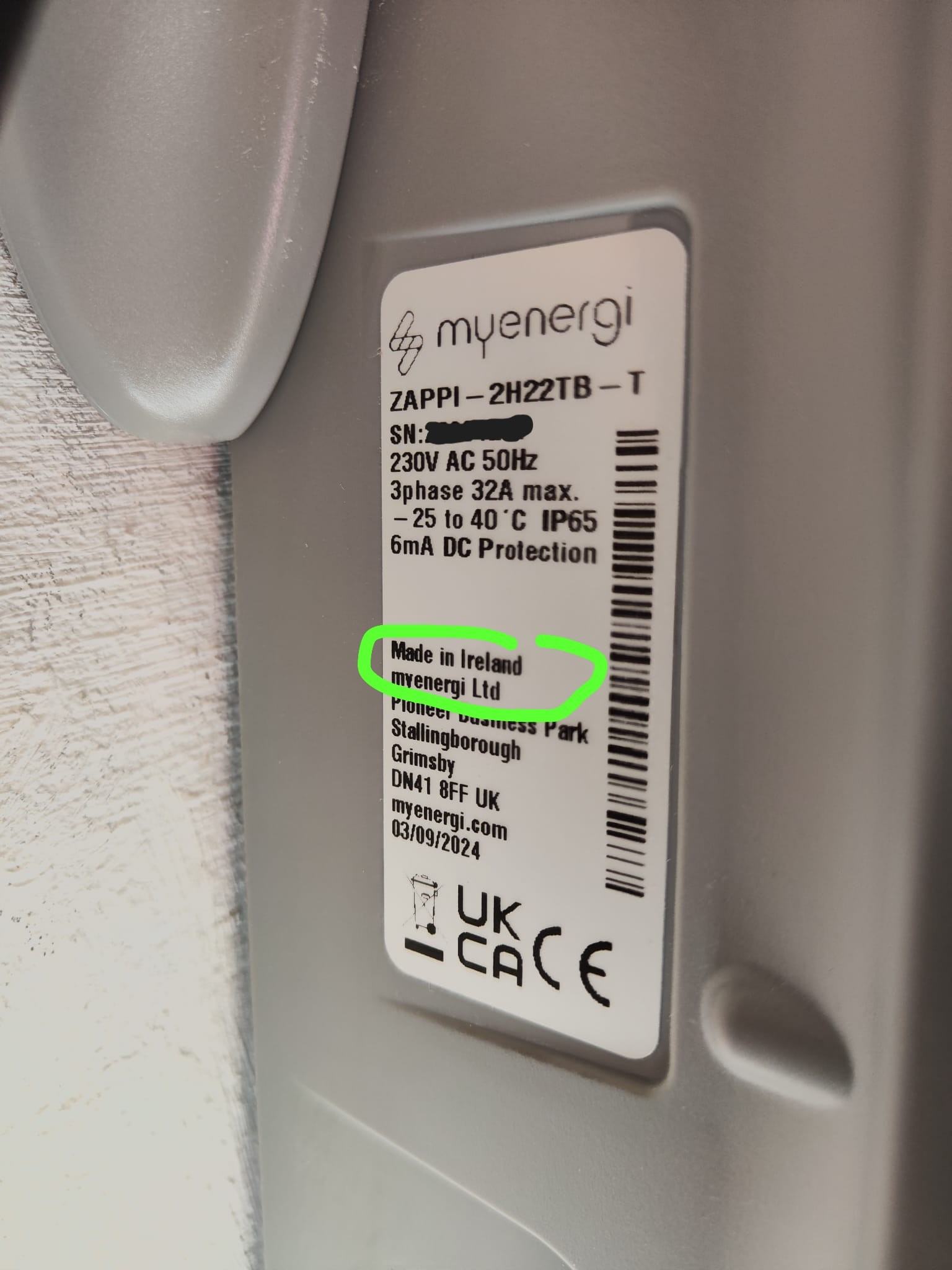

Heute wurde die irische Zappi Wallbox installiert. Die Kabel für die Strommessung im Zählerschrank mussten etwas verlängert werden, hat aber auf Anhieb funktioniert. Netzbezug bzw. Überschuss wird sehr genau gemessen und die Wallbox passt dann zwischen 1-3 phasigem Laden exakt an, je nach aktuellem PV-Überschuss. Hier gerade 8,5 kW.
IMG_20250404_104406.jpg IMG_20250404_114238.jpg 4a4012ec-1644-4ac1-bb85-ad99c947edb2.jpg IMG_20250404_121934.jpg IMG_20250404_132524.jpg
