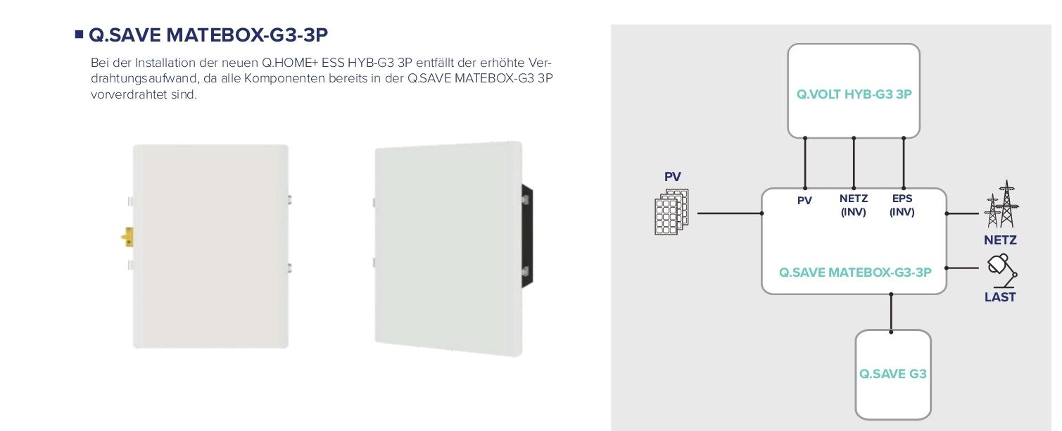

Da fehlt Dir das Managementsystem dazwichen...
Bei Qcell nennt sich das Matebox

Also hab mittlerweile 3 Angebote und alle setzen auf Qcells, wird dann wohl das hier im Keller werden:
9kWh wird bei unseren verbrauch empfohlen.
Hybridwechselrichter + Akku ..fertig.
