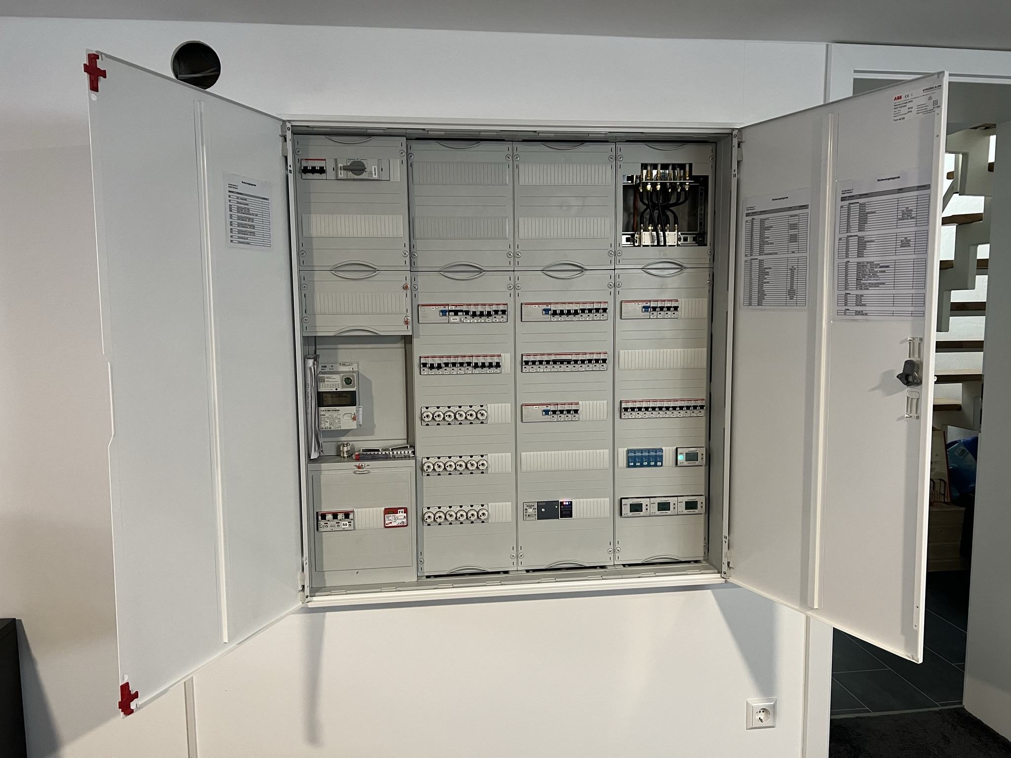

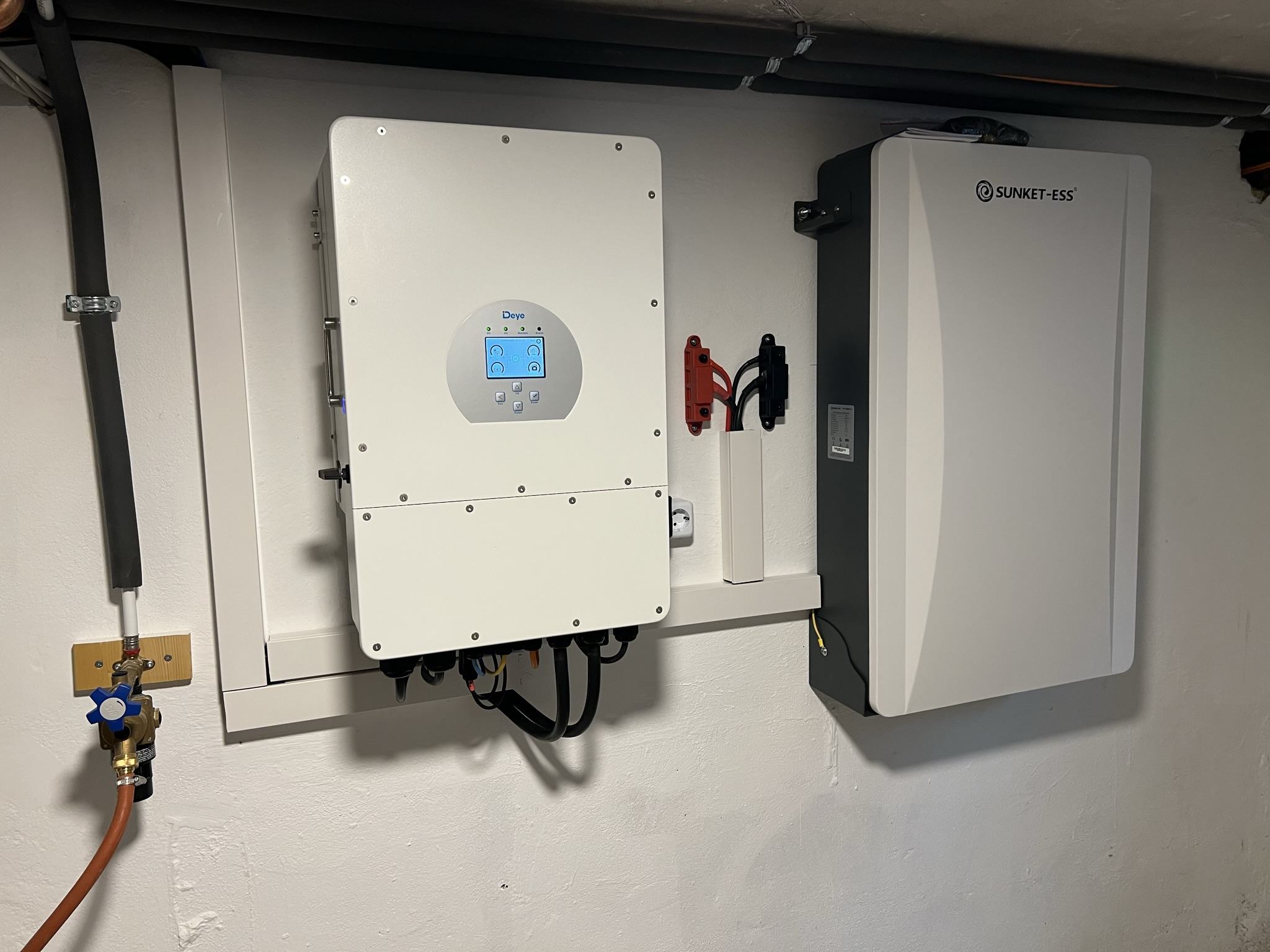

Moin, gerade erst entdeckt, dass hier auch über PV diskutiert wird. Seit Juni läuft bei uns die Anlage auch. Bis auf die Dach-Montage der Module alles selfmade. Wollte es mal einfach vorstellen.
Module: 22x Jinko Solar 430Wp N-Type Full Black = 9,46 kWp / 38° Neigung / 177° Süd
WR: Deye 10kW SG04LP3
Speicher: 10 kWh LFP Sunket ESS (kann 100A Charge/Discharge)
In Planung ist gerade noch 4 Module an das Balkon Geländer zu montieren (90° Neigung, Süd-Ausrichtung). Die sollen an einen Hoymiles Micro Inverter. Der wird dann an den Micro-Inverter Eingang des WR angeschlossen.
Das ganze Haus hängt am LOAD Ausgang vom WR, bedeutet absolute Ausfallsicherheit (sofern Akku oder PV liefern kann). Umschalter falls mal FW Update vom WR oder so gemacht wird, damit ich nicht ohne Strom währenddessen leben muss. Ist alles selfmade bis auf der Weg vom Übergaepunkt bis zum Zähler.

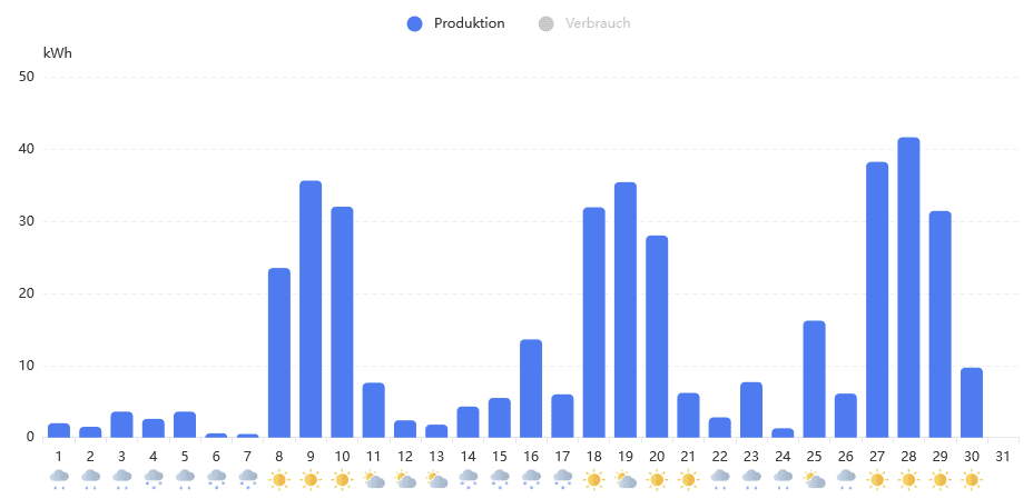

Der Januar war hier in der Region Hannover tatsächlich besser als Dezember und November zusammen. Wirklich verrückt.
Zu meinem Vorteil ist unser Haus mit Südaussrichtung zum Garten und es gibt keinerlei Verschattung. Selbst im Winter bei tiefstehender Sonne.

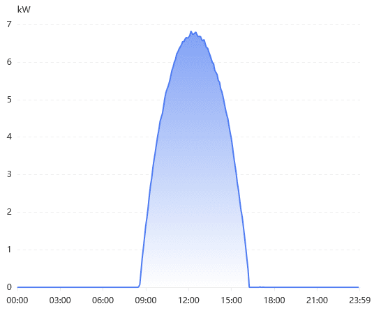

Da hat man auch mal im Winter solche Bilderbuchkurven zu verzeichnen:
z.B. 09.01.24
Das war der Januar bislang bei mir.
Verbraucht wird der Strom u.A. vom Tesla. Die Wallbox war jetzt das letzte Projekt in 2023.

Der Hager Umschalter sollte dem Vorbeugen. Der trennt zuerst die Phasen und dann den N und beim Einschalten wird zuerst der N und dann die Phasen verbunden. ;)
