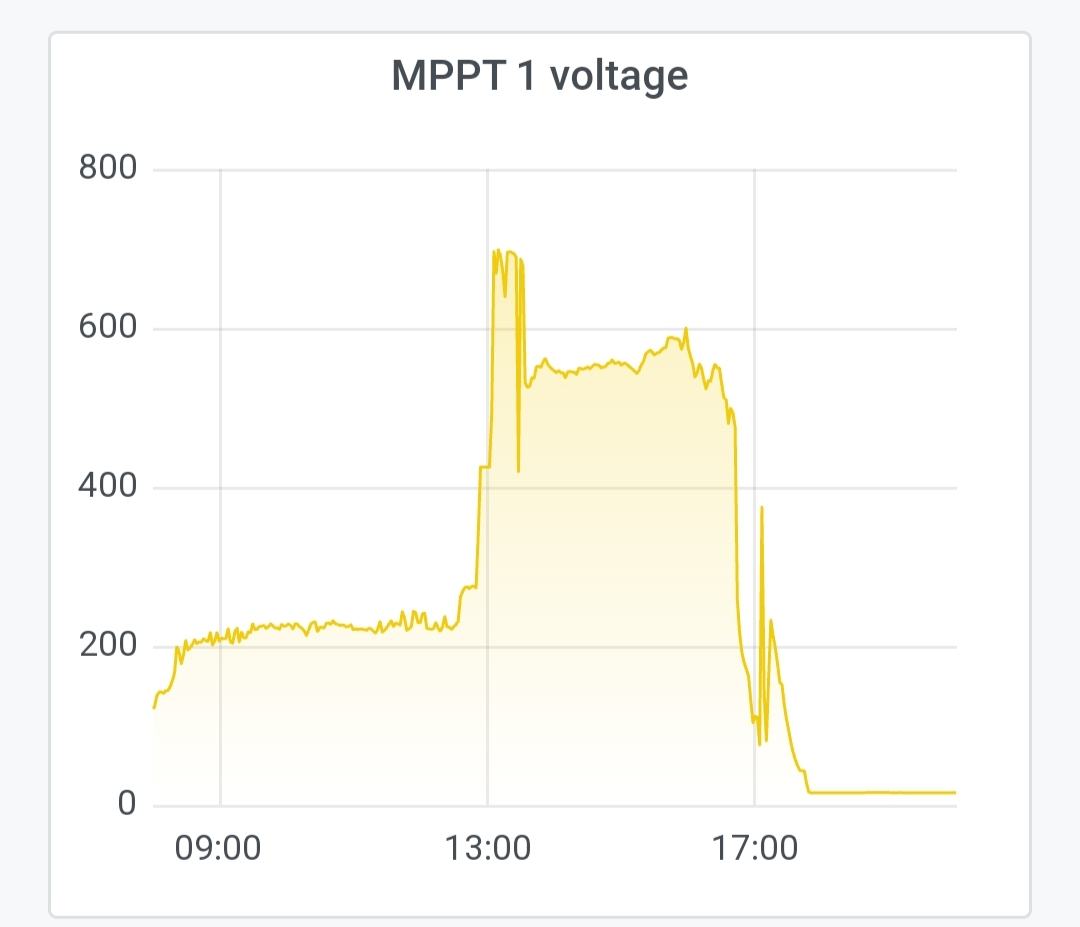

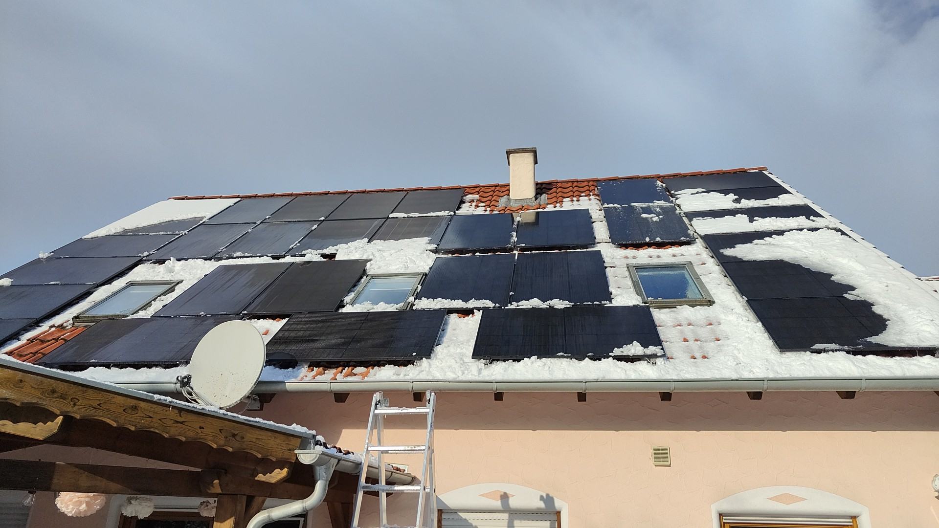

Ich wollte der pv Anlage heute mal ne Chance bieten... Bin aufs Terassendach und die Module unten mit einem Besen vom Eis/ Schnee befreit. Als ein paar Module frei waren fingen andere an dem Eis das abrutschen zu ermöglichen :fresse:
Mppt arbeitet auch schön sichtbar. Spannung erst hoch geschossen und dann angepasst.
