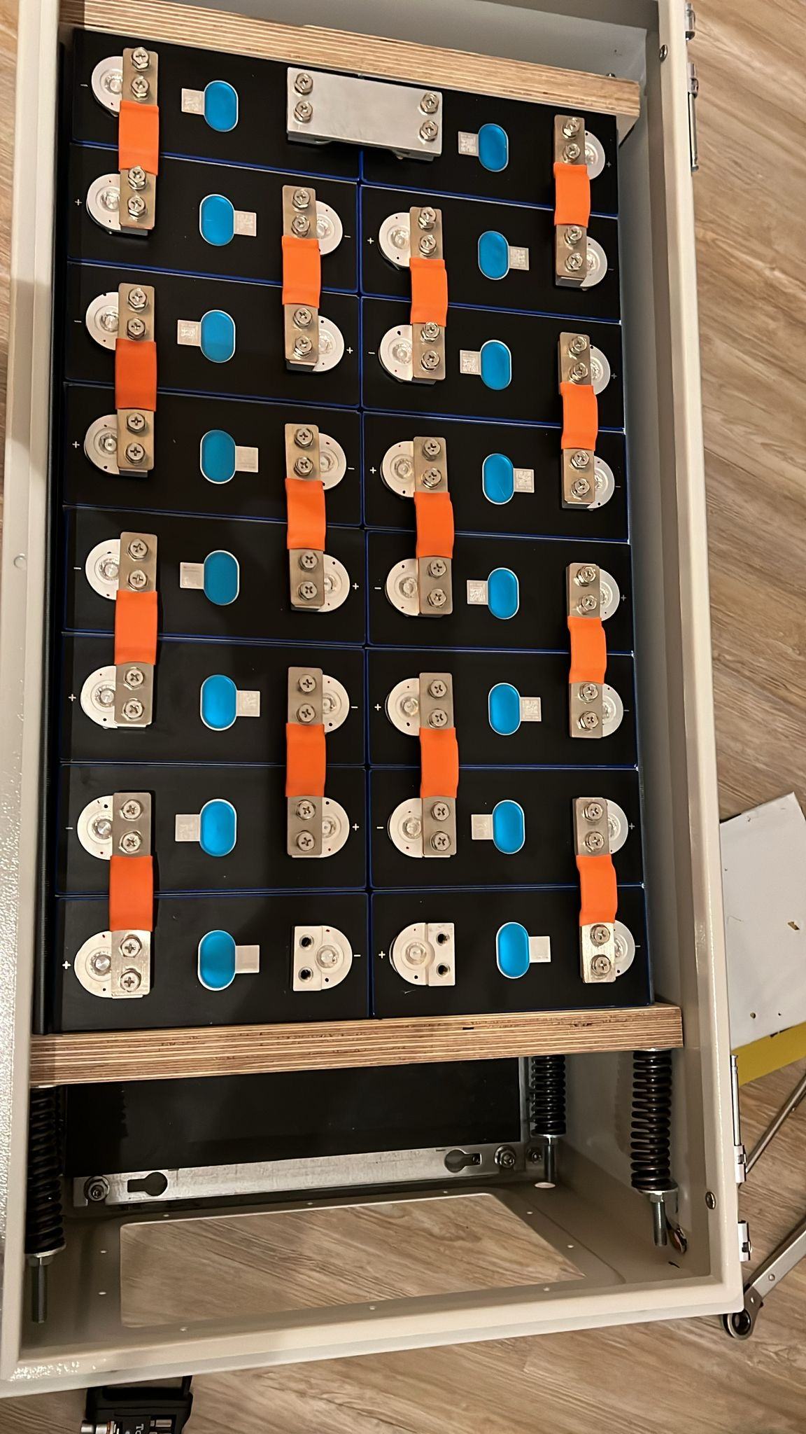

Bei diy kommst kommst aktuell auf unter 1,6k bei 15kwh über direktkontakt. Erst gemacht.
Mit 200a seplos bms, 304ah lfp eve zellen, Gehäuse etc.
Auf sowas schiele ich auch. Bin am überlegen meinen 10 kWh gegen einen Selbstbau mit EVE Zellen zu tauschen. Vor allem kann ich dann endlich auch mal als 100A Lade/Entladestrom fahren. Was können die EVE Zellen? 0,5C Dauerlast? Wären ja schon 150A, also 7,6 kW.
1C.
Baue auch gerade wieder einen für nen Kumpel

Auf jeden Fall. Man muss aber wissen, dass die ganzen DIY Kits quasi so geliefert werden, dass man nur die Teile zusammenbauen muss. Da kommen direkt Busbars, Kabel, Klemmen, BMS, Schrauben und Leiterplatinen mitgeliefert. es muss nur zusammen gebaut werden. Die Zellen kann man sich dann aussuchen. Wenn man EVE A-Grade nimmt, sind die besser als alle fertig Batterien.
