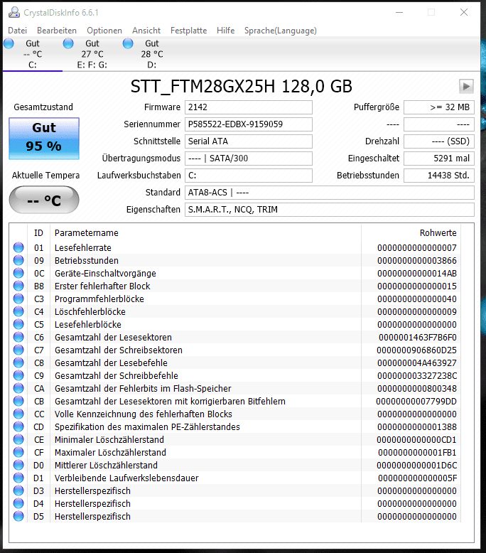

So, konnte es nicht lassen, nun ist die 2142 drauf.
Wie man sieht wurden dabei alle S.M.A.R.T. Werte zurückgesetzt, die SSD sieht also wieder aus wie neu, die NANDs sind aber natürlich nicht mehr neu, von de paar Lesefehlern mal abgesehen. Mal sehen wie lange sie hält.
Da sie jetzt nicht mehr Systemfestplatte dient, vielleicht mindestens 6 Jahre,wer weiss...
Der alte Barefoot frisst ja die P/E Zyklen selbst im Idle, da spielt weniger das vom Host geschriebene Datenvolumen eine Rolle als die Betriebsstunden.
mit der FW 2142 ist dieses Zyklen fressen selbst im IDL deutlich geringer geworden, fast auf Niveau anderer SSD´s
Ich bin froh mit der FW 2142 :)

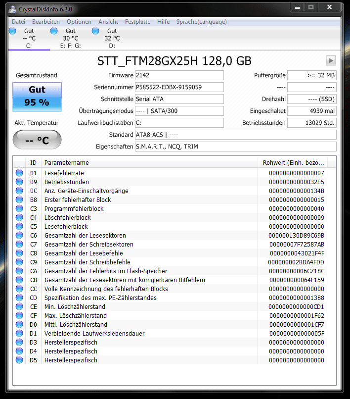

Zwischenstand
Ein halbes weiteres Jahr später:
Ich denke es war 2009 für knapp 300 Euro ein sehr guter Kauf.
