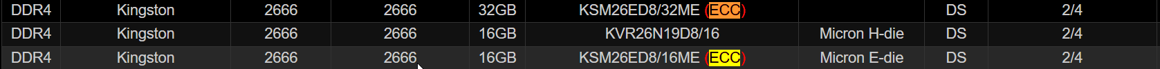

Der Ram sollte funktionieren; ich hab diese Kingston (aber in der Variante mit Micron-Chips) im Server.
Micron 3200er ECC UDimms (die dürften ebenso CL22 sein), sind auch i.o.
Micron ist ein großer bekannter Hersteller von Ram. Die Consumerprodukte werden von denen unter "Crucial" verkauft, die wirst Du eher kennen.
Beachte bitte, dass es ggf. sein kann (nicht muss), dass Du he nach Modultyp und SPD-Daten die Ram-Timings und Spannung selber einstellen musst; XMP-Profile in den Ram-Modulen gibt es im Serverbereich nicht.

Die sind völlig in Ordnung, laut der QVL von ASROCK ist eigentlich nur 2666mhz mit ECC validiert.
Micron ist der Hersteller der Speicherchips. Kingston ist der Vertreiber und Verantwortliche könnte man sagen.
Kingston kann auch welche mit Samsung Chips haben.
Edit: Aber ich empfehle dir entweder dann 2x16 zu machen oder gleich 2x32GB @3200.
Eine x4 Belegung könnte Lotto sein bei 3200mhz.
Yup, 4fach-Bestückung bei Ram nur machen, wenn die Kapazität mit 2 Modulen (2*32GB) nicht ausreichend ist.
-> nie unnötigerweise mit 4x16 anfangen oder da drauf spekulieren. Gerade ECC kann da bei den Tmings nochmal empfindlicher sein als einfacher Ram.
Ram ist relativ günstig zur Zeit > go 2x32 zum Start. Und ggf. dann halt 4x32, wenn mehr Kapazität notwendig wäre; ggf. dann halt bissl Lotterie ob man die Timings runterziehen muss.
Mein 5950X auf X570D4U-2L2T schafft die vier 32er Kingston/Micron mit 3200CL22 ; insbesondere da dieses Board die Dram-Spannung nicht über 1.2V anhebt (auch wenns im Bios vorgegeben wird)..
