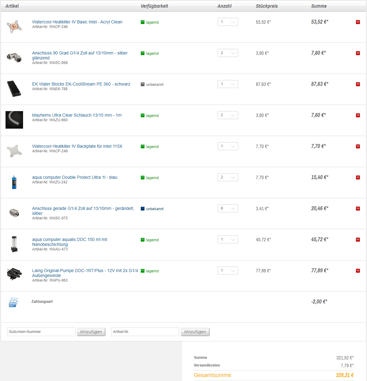

Zunächst mein Warenkorb:
Der Radiator soll zunächst im Deckel des Define 7 verbaut werden, eine Option für einen zweiten hätte ich demnach in der Front (ob und wann auch immer er dazu kommen soll). Ich nehme an, dass die Pumpe dafür ausreichend ist? Die Pumpe ist zeitgleich zusammen mit dem AGB noch der Punkt der größten Unsicherheit. Optisch soll es gescheit aussehen, daher fällt meine Wahl nicht auf eine Aquastream XT, da ich Pumpe und AGB in einem nett anzusehen finde. Ist eine EK-Classic 260 SPC PWM D-RGB Pumpe Reservoir Kombo eine mögliche Alternative zur Laing? Unschlüssig bin ich mir noch ob ein Temperatur und Durchflusssensor sinnig ist. Ein Auslassventil hätte ich schon gerne, bin mir jedoch noch unschlüssig wie man das optisch gescheit in den Kreislauf einbaut.

Du bekommst mit Sicherheit ausführliche Beratung, nur mal was mir direkt auffällt:
Für deine Planung reicht absolut jede Pumpe, wenn es vor allem leise sein soll brauchst du keine ddc plus. Ist dir außerdem bewusst dass die im Warenkorb 2 AUSSEN-gewinde besitzt? Da kannst du sowieso kein fitting direkt anschrauben. Auch im Warenkorb fehlen so g1/4 female/female Adapter.
Wenn du es leise haben möchtest kauf dir einen Metalldeckel für die Pumpe deiner Wahl - für die DDCs ist das icemancooler messing top auch recht günstig.
Schau wegen der Pumpe hier rein:
Mit Only-CPU bekommst du den PC sowieso nie leise mit einer starken Graka, das muss dir klar sein - kalkuliere direkt entsprechend.
Wenn du nur einen Radi reinbaust bau den in die Front, zieh Frischluft durch den und lass den geschlossenen Deckel drauf, das ist dann zumindest etwas leise.
Bekommst du im Define ohne optisches Laufwerk nicht auch Front und Boden vernünftige Radis rein? Wäre dann auch eine Option.
Zumindest solange du die Graka mit Tornados kühlst ist der geschlossene Deckel immer leiser.
Durchflusssensor ist sinnvoll um einen Pumpenausfall zu bemerken, sonst echt mehr nice to have. Temperatursensor finde ich essentiell solange die Kühlung nicht überdimensioniert ist - da sollte man die Lüfter am besten nach Wassertemperatur regeln.
Überhaupt fehlen Informationen zu Überwachung/Steuerung - da ist in meinen Augen ein Aqua Computer Quadro eine sehr günstige Option, ohne sich auf jeden Fall wenn du sonst gar nichts hast.
Bei den Winkel fittings hätte ich Sorgen dass der Innendurchmesser sehr klein ist, hatte die aber nie selbst in der Hand.
So viel mal auf den ersten Blick.
1. Nimm besser den Heatkiller IV Pro statt der Basic Variante, es ist nicht viel, aber ein minimaler Vorteil sollte daraus schon entstehen.
2. Der PE 360 ist zu teuer, dafür würde man fast 2 billige 360er bekommen. Greif besser zu einem HwLabs GTS, einen besseren 360er für wakü-typische Drehzahlen bekommt man nicht. Für die Erweiterung mit der Gpu kannst du in einem auch einen zweiten Radiator einplanen, mit einem 360er lohnt sich die ganze sache wirklich gar nicht.
3. Nimm die pwm-Version der DDC, die volle Leistung brauchst du nicht und es wird auch recht laut so. Alternativ kannst du auch die DDC310 holen.

Deine Pumpe im Warenkorb passt nicht, weil sie 2 männliche (Außen-)Gewinde besitzt, die Fittings aber auch. Du brauchst also eigentlich 2 weibliche (Innen-)Gewinde an der Pumpe um dein Fitting zu montieren, mit der Pumpe aus dem Warenkorb bräuchtest du also einen Adapter mit 2 weiblichen Anschlüssen damit das Fitting passt.
Bzgl. Pumpen und AGB gibt es 2 Optionen: entweder als Kombination wie beispielsweise diese, dort ist Pumpe, Deckel und AGB gemeinsam verbaut. Oder aber man kauft einen getrennten AGB und eine Pumpe einzeln, wie du oben im Warenkorb. Die meisten Pumpen werden - wie auch deine verlinkte DDC310 - aber ohne Deckel bestellt, der kommt dann also noch dazu. Wenn du dir das Bild anschaust hast du dort ja keine Anschlüsse sondern siehst oben nur den Impeller, musst also erst noch einen Deckel wie diesen darauf montieren.
Als ganz grober Vergleich Kombi zu Einzelkomponenten: Kombi ist platzsparend, sieht meistens besser ist, einfach zum Einbauen weil nur Teil, ist aber schlechter zu entkoppeln und potenziell lauter. Gerade Lautstärke ist aber je nach Kombination unterschiedlich. Das leiseste ist eigentlich immer getrennte Komponenten mit gutem (Messing)deckel auf der Pumpe. Das mit Abstand billigste und trotzdem ziemlich leise wäre diese Pumpe (die hat auch bereits Anschlüsse) mit einem günstigen AGB, ist aber in China zu bestellen, also bestell besser gleich 2 falls mal eine ausfällt - ist bei dem Preis dann sowieso egal. Ultimativ leise wäre die dann mit diesem Pumpengehäuse, ist aber noch in Entwicklung.
In dem oben verlinkten Pumpentest kannst du die einzelnen Pumpen auch nochmal vergleichen und überlegen was du möchtest. DDC ist kleiner, meistens etwas heller im Klang. Für die D5 gibts jetzt auch aus Deutschland von Aqua Computer einen Messingdeckel der richtig gut aussieht, allein dafür lohnt sich schon die D5 8-)
Letzter Hinweis zur Vollständigkeit: der Schlauch ist klar sicherlich der am häufigsten empfohlene, aber ist klar und enthält entsprechend Weichmacher die potenziell nach einiger Zeit ausgespült werden könnten und die Kühler zusetzen. Ein Durchflusssensor kann da dann schon hilfreich sein um den Moment einer echten Verstopfung nicht zu verpassen. Das wäre über einen EPDM-Schlauch komplett zu umgehen, die sind aber alle schwarz. Ist halt Geschmackssache.

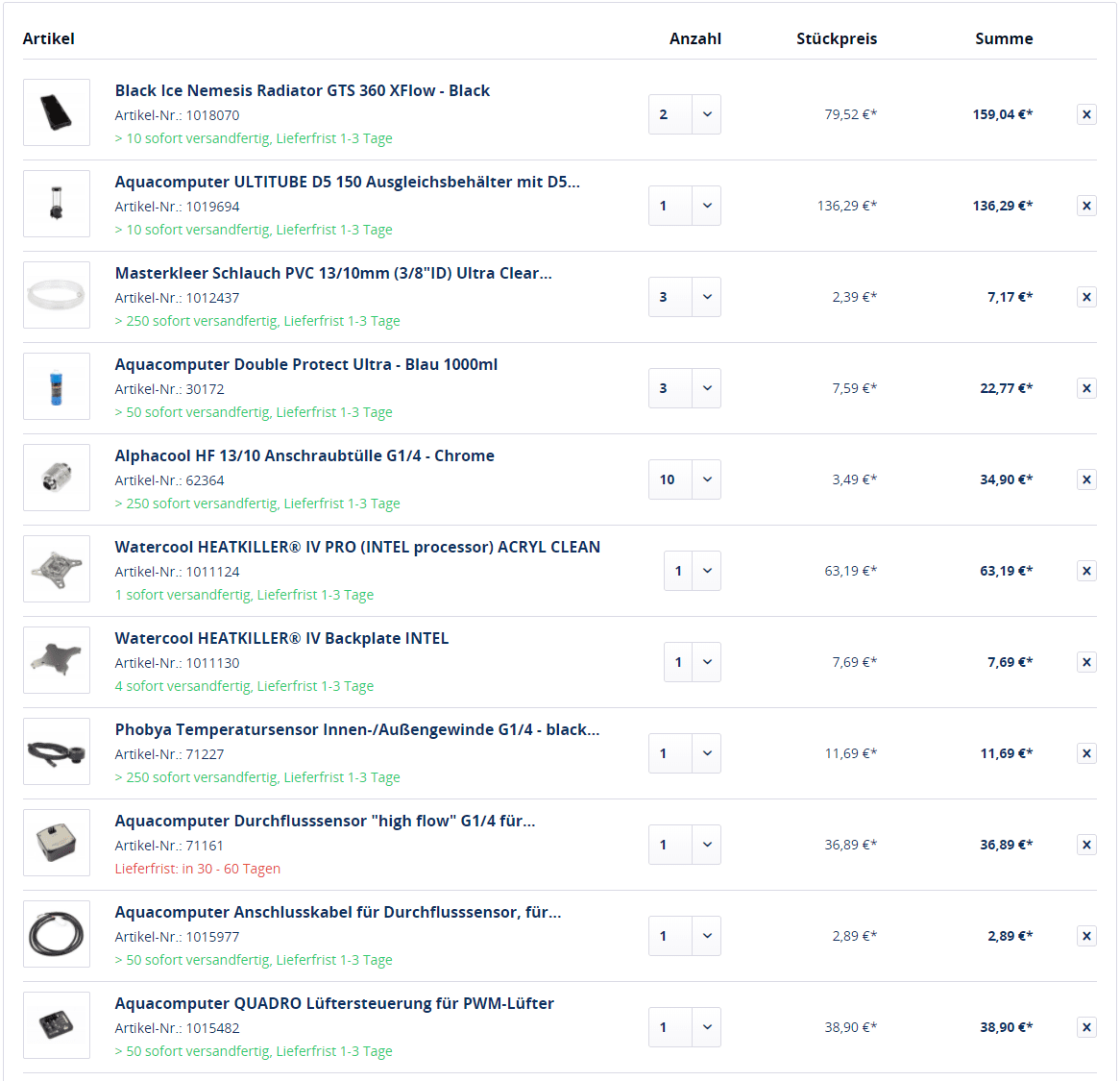

Watercool Heatkiller IV Pro Intel - Acryl Clean
Watercool Heatkiller IV Backplate für Intel 115X
EK Water Blocks EK-CoolStream SE 360 oder Hardware Labs Black Ice Nemesis 360GTS
aqua computer ULTITUBE D5 200 Ausgleichsbehälter mit D5 PWM Pumpe
2x Mayhems Ultra Clear Schlauch 13/10 mm - 1m
2x aqua computer Double Protect Ultra 1l - blau
6x EK Water Blocks EK-STC Classic Anschluss gerade G1/4 Zoll AG auf 13/10mm, nickel silber
Preislich lieg ich damit bei knapp 350€. Das Define 7 wird am Mittwoch ankommen, dann kann ich bei eingebauter Hardware mal schauen, ob möglicherweise 2x 360er Radiatoren (front und top) problemlos passen. Davon abhängig würde ich das direkt verbauen um für das nächste Grafikkarten Upgrade vorbereitet zu sein. Demnach sollte ich grundsätzlich alles beisammen haben um loszulegen oder?
Zwei Punkte beschäftigen mich noch: Ist als Durchflussanzeige sowas ausreichend? Da könnte man ja an den freien G 1/4 Anschluss noch einen simplen Temperatursensor einbauen? Und wie bekommt man denn elegant einen Wasserauslass in den Kreislauf?

Mögt ihr dann abschließend meine Zusammenstellung bewerten? Passt nun alles? Sinnig für mein Vorhaben oder für den Einstieg übers Ziel hinaus geschossen?

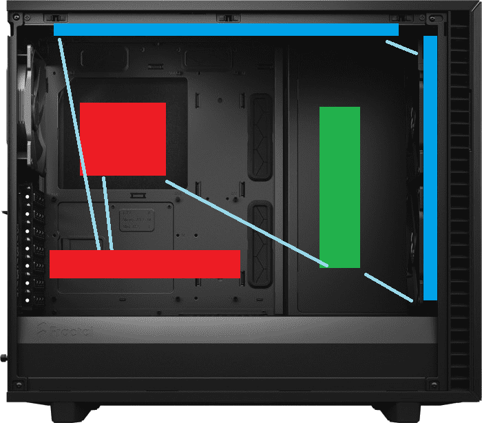

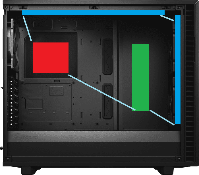

Anbei noch meine geplante Verschlauchung, Variante 2 wird dann entsprechend erweitert wenn es mit der neuen Graka soweit ist.
Statt dem Masterkleer Schlauch nimm besser Mayhems Ultra Clear, der enthält deutlich weniger Weichmacher, außerdem sind 2 x-flow Radiatoren nicht unbedingt die beste Lösung, weil sich die Anschlüsse oft in die Quere kommen. Wie das bei bei deinen Case ist weiß ich nicht, aber ist doch öfter vorgekommen. Radiatoren sollte man möglichst so verbauen, dass keine Anschlussterminals direkt beieinander liegen, das spart Probleme.
Frag mal im Quatscher, aber ich dachte der Masterkleer-Schlauch wäre ziemlich voll mit Weichmachern, bin mir aber nicht sicher. Lieber einmal mehr Versandkosten als den Loop schnell voller Schmodder.
3 Liter Flüssigkeit ist sehr üppig, da hast Du gut Reserve.
Bedenke dass die X-flow Radiatoren deutlich länger sind als normale. In jedem Fall wirst du mit der geplanten Verschlauchung oben einen 90° Winkel brauchen, wahrscheinlich wird auch unten beim AGB was nötig sein. Je kürzer der Schlauch, desto eher werden Winkel notwendig.
So bist immer genau 15 sek schneller als ich 😅
Die Teile von Aquacomputer idealerweise direkt beim Hersteller im Shop bestellen, macht es im Fall der Fälle schneller und du tust dem Hersteller etwas gutes :wink:
Und ist dort auch schon ab 30€ oder so versandkostenfrei
Sogar bereits ab 20 Euronen :bigok:

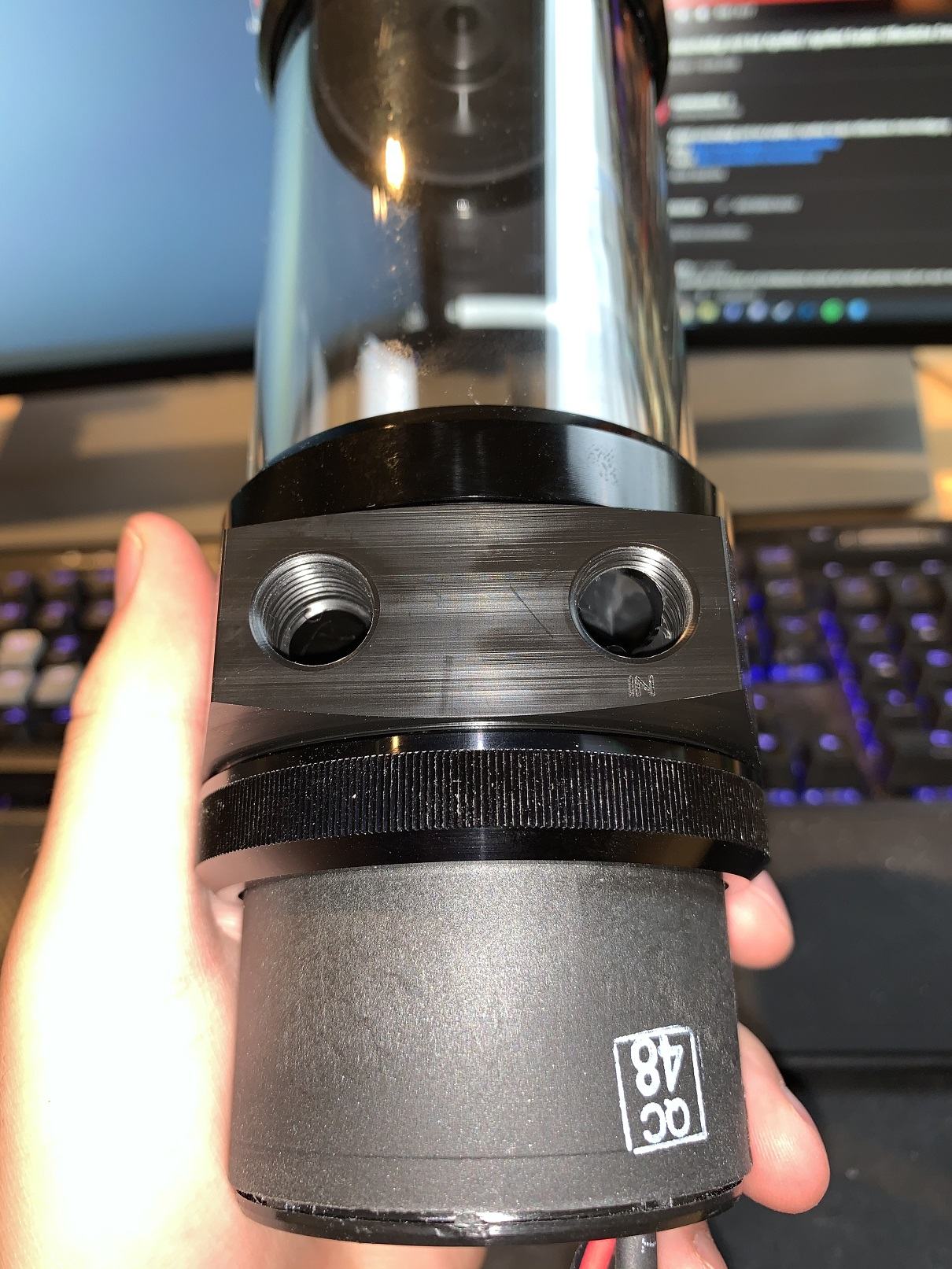

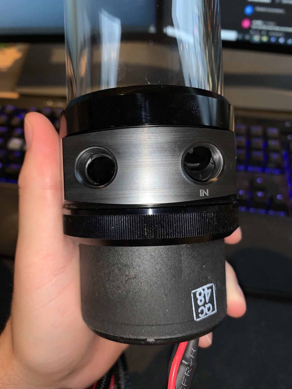

Mir bereit aktuell die Pumpe ein wenig Sorge. Hab ich ein defektes Exemplar geschickt bekommen oder sehen die Anschlüsse so korrekt aus? An dem Anschluss "IN" sieht die Ausfräsung anders aus als am zweiten Anschluss. Es macht den Eindruck, als wäre sogar das Gewinde beschädigt. Zudem sieht es für mich so aus, als würde das Wasser gar nicht störungsfrei fließen können, da sich im Inneren ein Stück Plastik (vom fehlerhaft gefrästen Gewinde?) im Weg stünde. Bilder sagen mehr als 1000 Worte..
