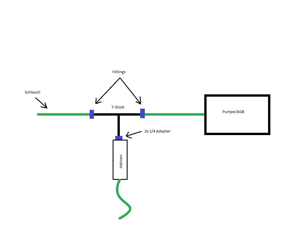

hmm wieso der Verschluss stopfen? Ich habs mal gezeichnet wie ich das verstehe.
Wieso der Stopfen? Und braucht es unten am Hahnen nicht noch ein Fitting für den Ablassschlauch?
Der Stopfen soll einfach nochmal rein zur Sicherheit vorn in den Hahn rein.^^
Sonst ists genau so, wie du gezeichnet hast.
Edit: Ja, ein Fitting bruchst du noch zusätzlich.
