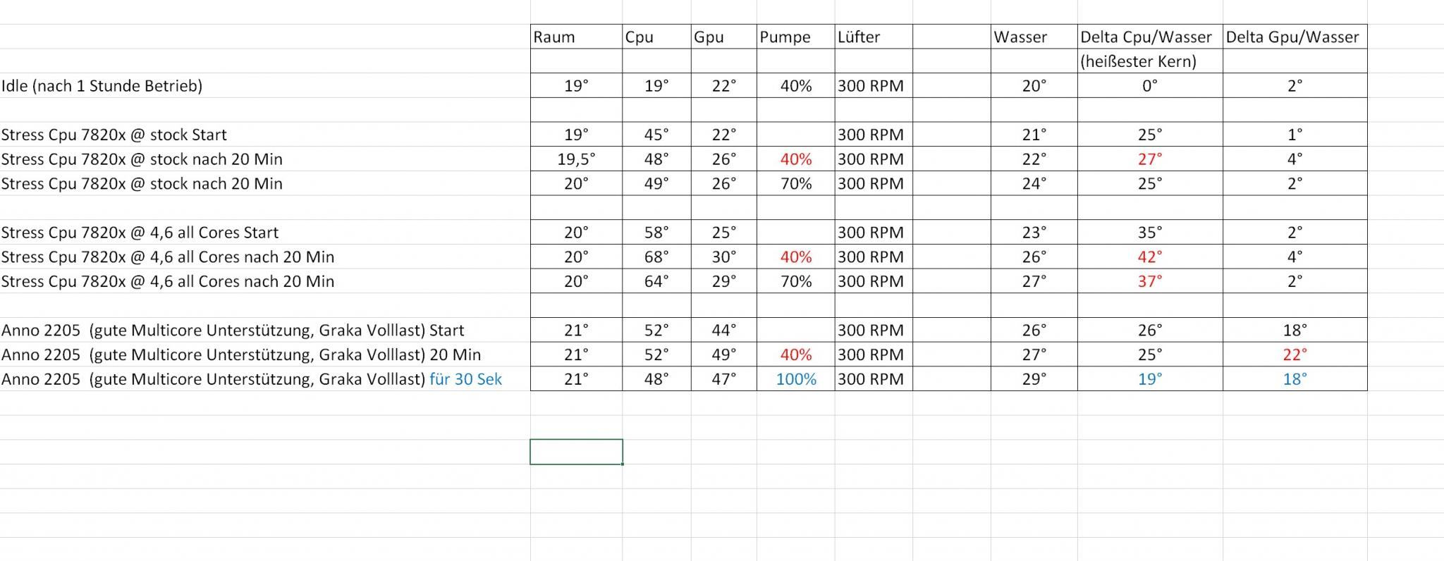

Hab nochmal lange Volllast auf CPU und GPU gegeben bei Lüfter auf 50% ca 750 U/min
Die CPU stabilisiert sich bei 35° Wasser mit 65-75° je nach Kern.
Die GPU stabilisiert sich bei 38° Wasser mit 54°.
Das Delta CPU/GPU/Wasser ist 0-1° im Idle.
Das Delta Wasser/CPU (165W unter Last) ist bei ca 30-40°
Das Delta Wasser/GPU (175-195W unter Last?) ist bei ca 16°
GPU erscheint mir halbwegs normal?
CPU erscheint etwas hoch? Oder ist das im Zweifel auch normal?

Edit: Hab die Cpu nochmal mit Stockwerten bei Mesh und Takt getestet ( ca 145W Strom und -25% Leistung) dort komme ich dann auf ein Delta Wasser/CPU von 25-30° Sprich dieses geht bis zu 10° runter. Klingt aber immernoch irgendwie viel wenn Pimp ein Delta von 5° erreicht.
Pimp, was das auch immer sein mag, stellt für die CPU keine Belastung da.
Ansonsten sind 40K, je nach CPU, bei geringeren Durchfluss, normal.

Hab die Pumpe (D5) mal spaßenshalber auf 100% gedreht für den maximalen Durchfluss, dann hats schon nen sichtbaren Strudel im AGB. Das Delta Wasser/Cpu sinkt dann um etwa 5° ab im Vergleich zur Normaleinstellung (40% Leistung bei der Pumpe). Sind dann aber immernoch 30-35° Delta @ 4,6Ghz. Mit CPU auf "stock" könnte man dann 20-25° unterstellen, das hab ich jetzt nicht getestet.
Das schreit alles nach Eskalation.. Naja Mora 420 und nochn 360er dann ist Ruhe..

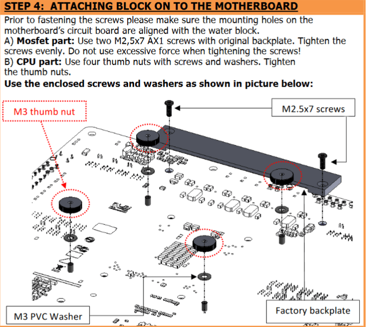

@GMJ
Der Monoblock hat vier große Schrauben hinter der Cpu und noch 2 ganz winzige oben bei den VRM. Das sind ganz kleine so M1,2 mit 4mm oder was in der Art. Ich hab gerade mal EK wegen der Größe angeschrieben, evtl kann ich mir da was kaufen was nicht gleich so zerfledert als wärs aus Knete.
@ V3nom
Was du beschreibst ist hoffenlich das was ich gekauft und oben verlinkt habe. Molex und Anschluss für Tacho/Pwm. Nur eben mit 4 Lüfteranschlüssen obwohl ich dann nur einen davon brauche. Aber was anderes als das Ding hab ich nicht gefunden.
Naja sieht man sich aber die Anleitung des MB an, steht explizit eine m2,5x7 Angabe bei den beiden Schrauben oben.
Laut Anleitung wird die Original Backplate der VRMs damit befestigt, darum ja meine Frage.
Alles unter der Annahme, dass die Angabe deines Boards in der Sys-Info stimmt ;)
@ V3nom: super danke für deine Hilfe
@ GMJ:
Ja die Angabe des Boards stimmt.
Auch schonmal vielen Dank, bin davon ausgegangen, dass du aus dem Kopf wusstest, was typischerweise in ne Cpu-Backplate kommt. Danke, dass du extra ins Handbuch geschaut hast, hätte ich selber drauf kommen können, den originalen Passivkühler hab ich noch die Schrauben sind auch irgendwo, die werde ich mal testen. Wenn ich den Mora installiere nehm ich eh den Pc auseinander dann versuch ich das.

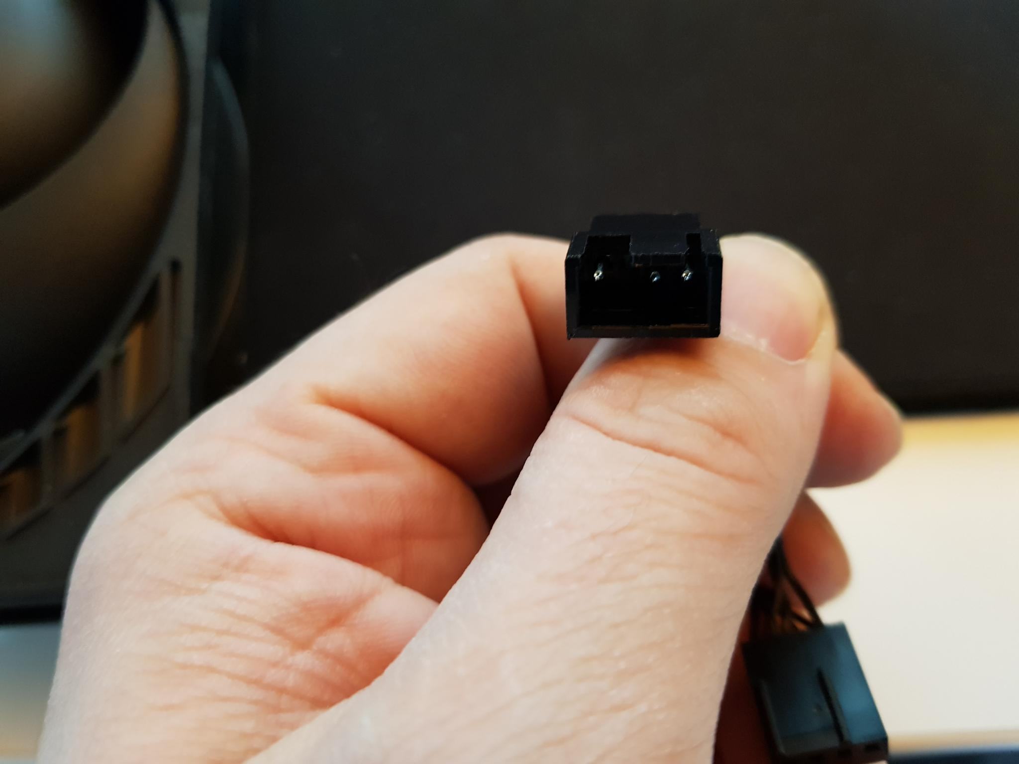

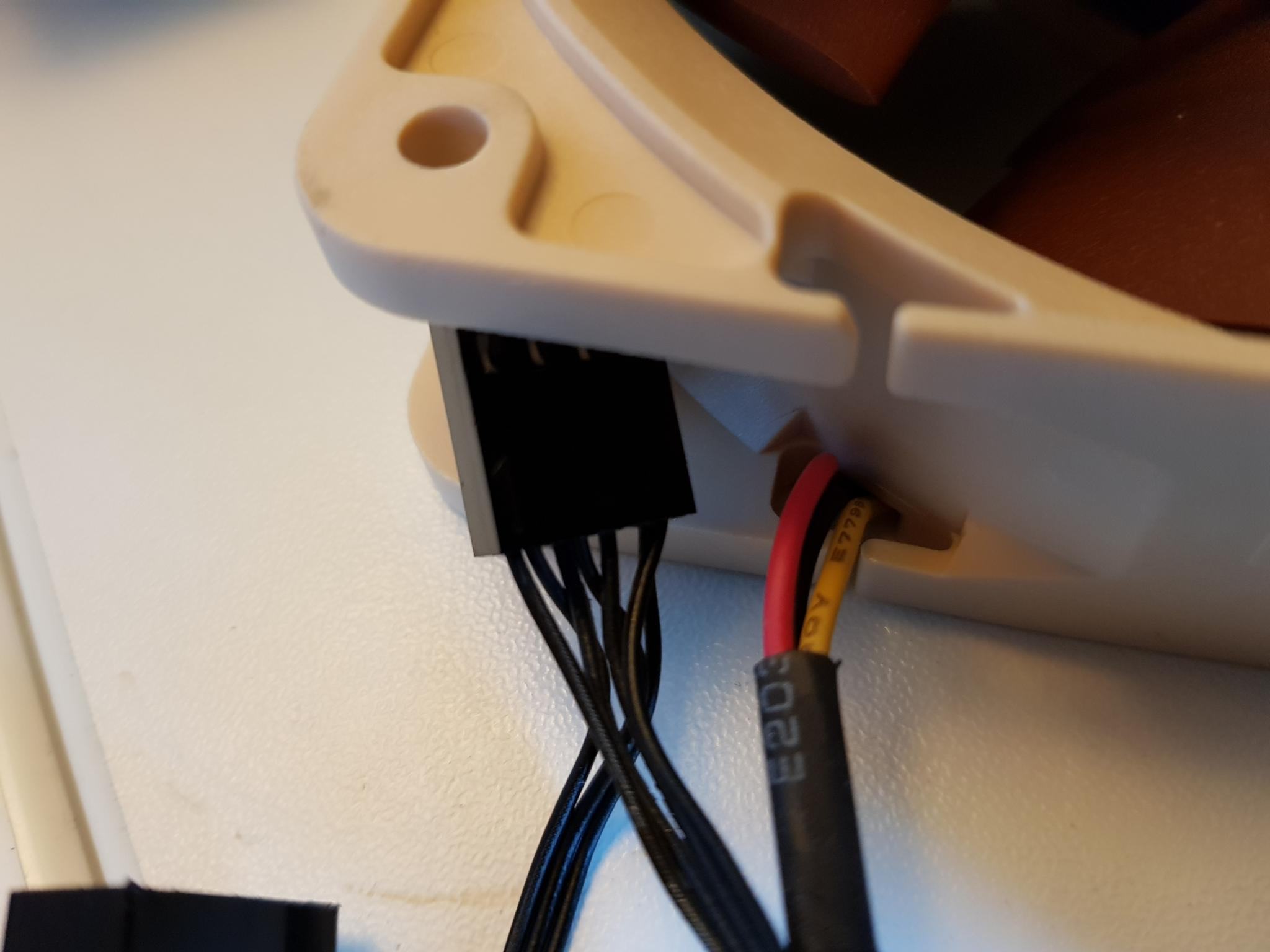

Nächstes Ding ist das Kabel das ist ganz schöner Klingeldraht, das hat sichtbar weniger Durchmesser als die Kabel bei meinen Noctuas. Edit: Ich hab das Bild nochmal neu gemacht und beide Kabel nebeneinander gelegt.
Die farbigen Kabel ist ein 3 Pin 12cm Noctua. Die schwarzen ist der Arctic.
Ich bin kein Elektriker, muss ich da jetzt Angst haben die ca 10W durchzujagen, wenn ich die 9 Stück hintereinander hänge?
Auch die female Buchse für die Weiterleitung ist komisch der zweite Pin ist dort gar nicht belegt?
Komisch oder logisch?
Auch schonmal vielen Dank, bin davon ausgegangen, dass du aus dem Kopf wusstest, was typischerweise in ne Cpu-Backplate kommt. Danke, dass du extra ins Handbuch geschaut hast[...]
Nur um einem Missverständnis vorzubeugen, ich meinte mit "Anleitung des MB" die Montageanleitung des MonoBlocks von EK :fresse2:
Der fehlende 3. Pin ist das Tacho-Signal (Drehzahl). Das kann logischerweise nur von einem Lüfter ausgelesen werden. Die restlichen Pins sind für 12V, Ground und PWM.
Super danke, dann bin ich ja beruhigt, ansonsten machen die Lüfter erstmal nen guten Eindruck.

@GJM
Also vom EK Support kam erst eine Rückfrage mit Foto ob ich wirklich die 2 kleinen Dinger oben meine was ich bejaht habe. Dann kam : The size of those is M4/M2,5 x 2,5 made of Brass.
Damit kann ich erlich gesagt nix anfangen da klingt deine Angabe realistischer. Aber der Support war zumindest schnell und bemüht. Edit: hab jetzt auch mal die Anleitung gelesen hattest natürlich Recht. Ich frage mich allerdings gerade ob ich die Backplate vom Original Passivkühler wieder benutzt habe muss ich morgen mal nachschauen.

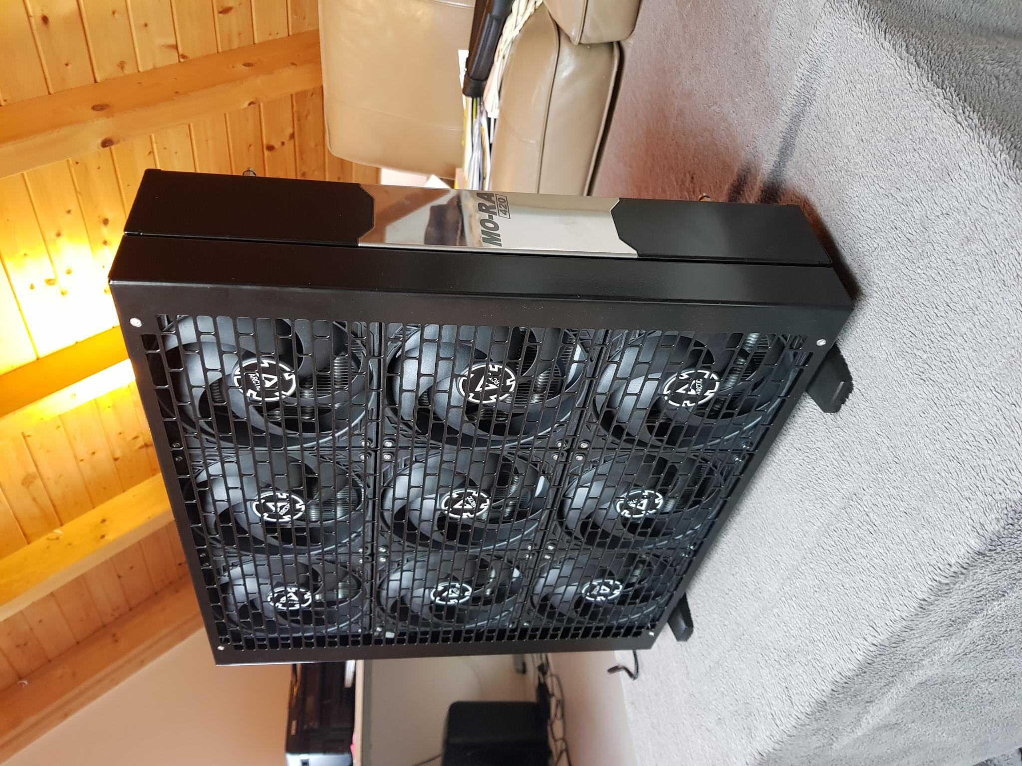

Aber nun mal zum Thema da isser:
Hmm warum es mal wieder das Bild verdreht.. kA.
Heute erstmal zusammengebaut und getestet ob das mit den Lüftern funktioniert.
Die Arctic sind bei 500 RPM auf jeden Fall unhöhrbar, super Teile wenn der Luftdurchsatz im Vergleich auch halbwegs passt, was ich natürlich nicht nachmessen kann.
Überraschend, auf 100% machen meine Noctua F12 auf den 360ern gefühlt mehr Lärm als die Arctic P14. Und die niedrigstmögliche Drehzahl liegt mit 175 rpm auch etwas niedriger als bei den Noctuas.
Also wenn der Eindruck so bleibt echt super Lüfter, besonders für den Preis, danke für den Tipp! :hail:
Gehen die auch in Pull Config gut? Die Schaufeln sehen ja gefühlt eher aus als wärs nur für Push da aber das ist vermutlich Einbildung.
Das Verkabelungskonzept geht super auf, es schaut nur 1 Lüfterkabel aus dem Mora und eins hinten aus dem Pc. Ich klemme dann einfach eine passende Verlängerung dazwischen, dass ist eine sehr saubere Lösung ohne viel Extrakabelei.
Strom über Molex, Steuerung übers Mainboard fuktioniert alles 1A. Problem dabei, ich dachte eine 60cm Verlängerung reicht vom Tisch nach unten.. Reicht natürlich nicht, habe heute nochmal 90cm nachbestellt.
Ein dritter Radiator intern, den ich geplant hatte, ist jetzt auf jeden Fall gestrichen, hab mir jetzt nochmal 3x 12cm Arctics nachbestellt, die mach ich auf einen der Radiatoren und nehm die 3x Noctua F12 noch unten als Gehäuselüfter (die M2 wünscht sich etwas Luft).

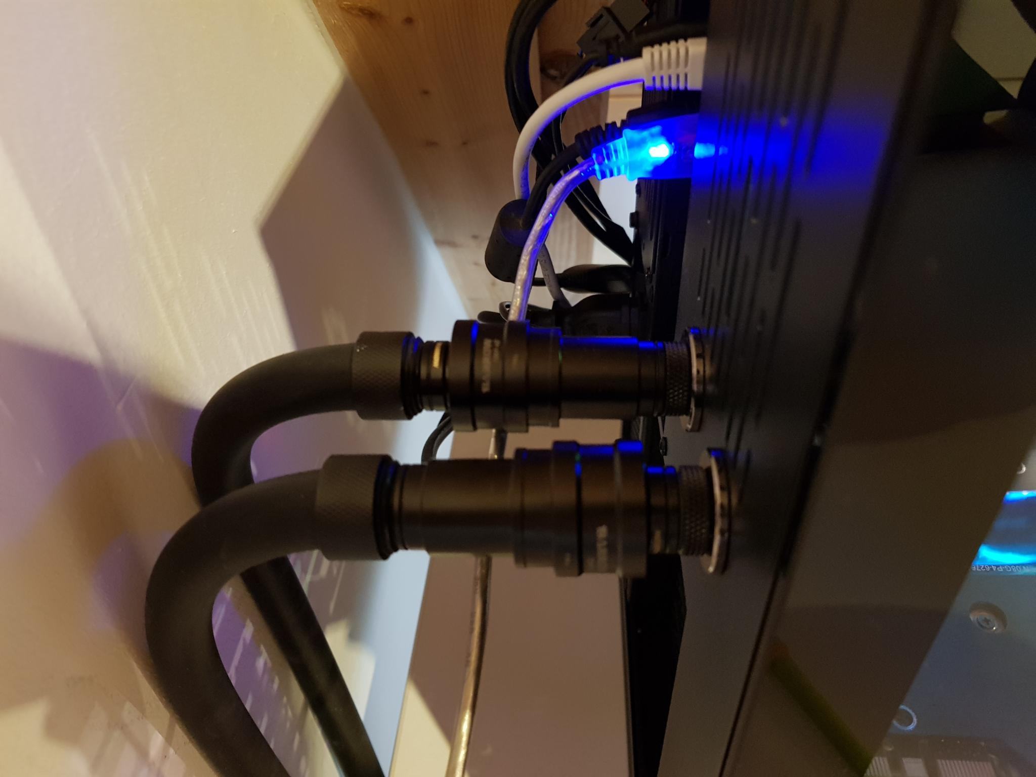

Der Mo-Ra ist auch jetzt gar nicht so ausladend wie ich gedacht hätte. Unterm Schreibtisch 1,5m von mir weg, da würden locker auch noch 1-3 weitere danebenpassen ohne dass meine Füße auch nur in die Nähe kommen.
Der Trend geht ja heutzutage zum Zweitmora. :)
Also Wasseranschluss dann die nächsten Tage, und dann fang ich mal an bei Cpu und GPU mehr Gas zu geben, sollten dann denke ich maximal ca 500 Watt Abwärme anfallen. Sollt das dann eng werden mit leisen Lüftern wird weiter eskaliert.
Bedenken habe ich noch etwas bei den Schnelltrennern, Pumpe würde ich gern bei 30 % lassen und kann ja ohne passenden Flowmeter nicht schauen was der Durchfluss macht. Den Rechner bewege ich eh nie, eventuell lass ich die Schnelltrenner erstmal raus.
@GJM
Ist das deren Ernst? :fresse2: Wir reden doch über Monoblock für Asus x299, da ist doch sogar in deren Anleitung ganz klar etwas anderes zu lesen.
Wtf soll überhaupt M4/M2,5 sein, entweder oder :shot:
Man man EK at its best.
Naja aber ich denke du weißt nun, wo du ansetzen musst. Die Installationsanleitung von EK ist jetzt auch nicht prall, die angesprochenen M3 thumb nuts sind nicht im Lieferumfang angegeben, aber naja :d
Naja die Trennis machen schon Sinn, das wird dir hier ein MoRa User bestimmt deutlich bestätigen können, vor allem wenn du mal was umbaust und entlüften wirst. Da machen sich die Trennis wirklich bezahlt.

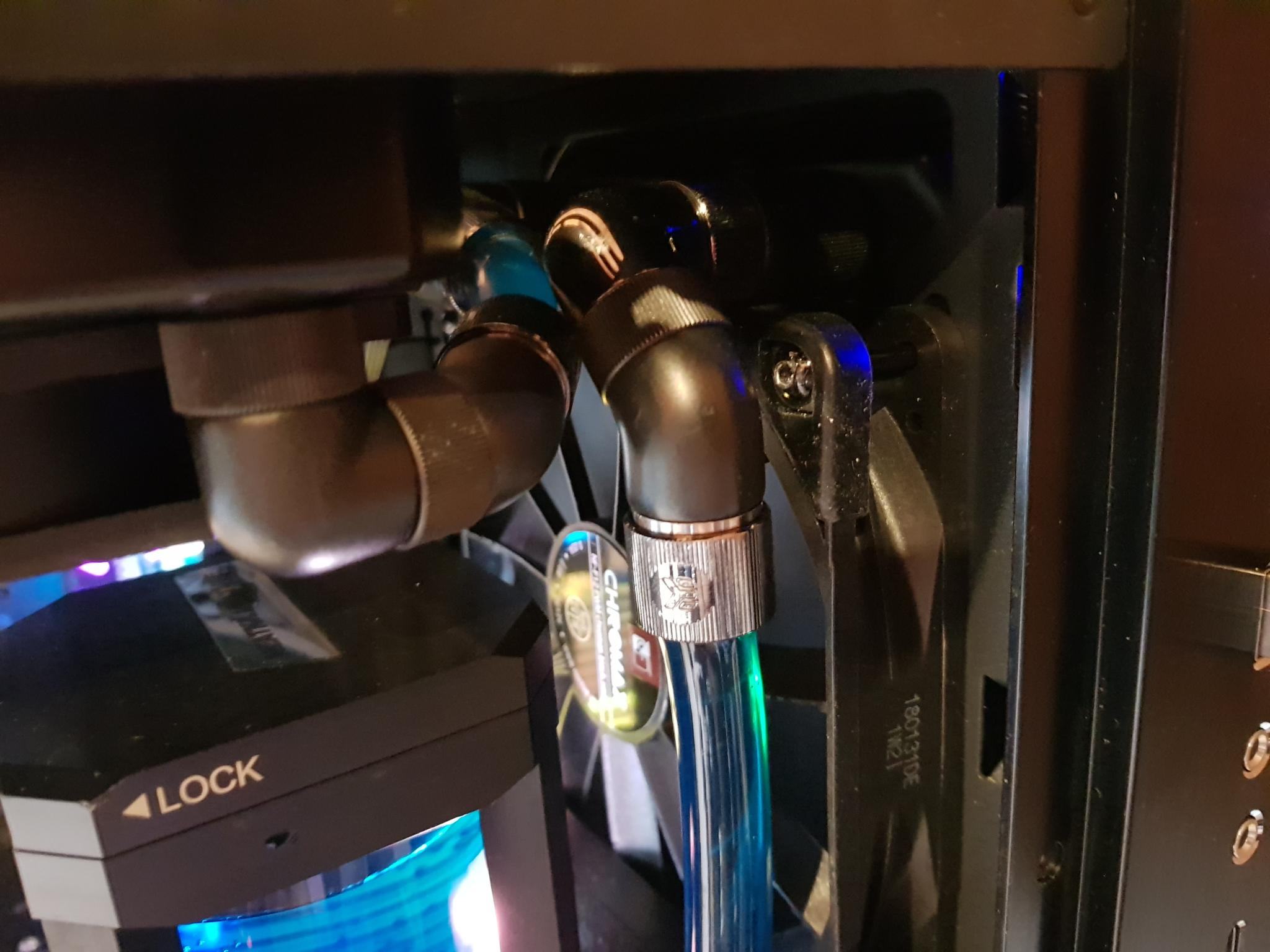

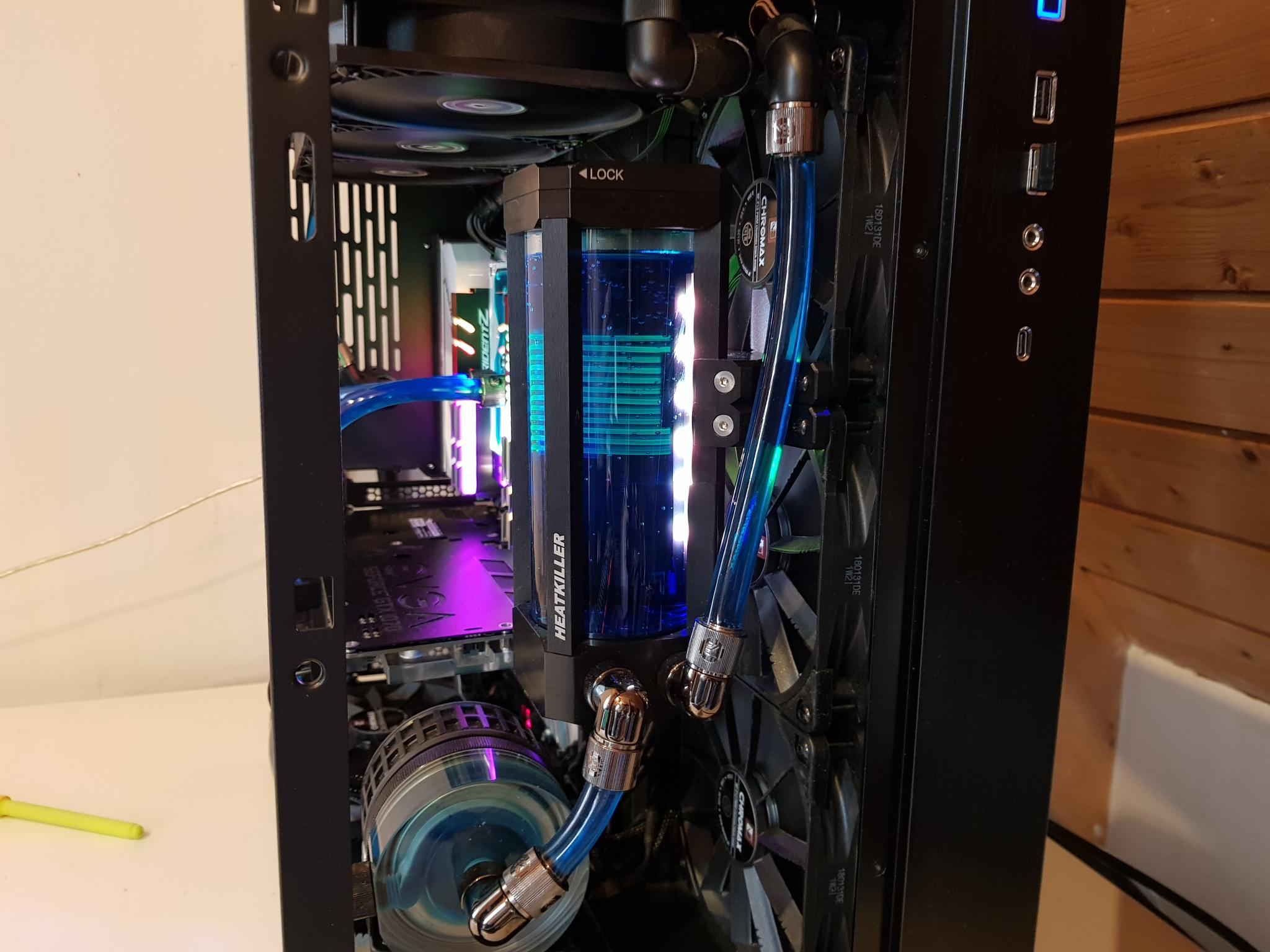

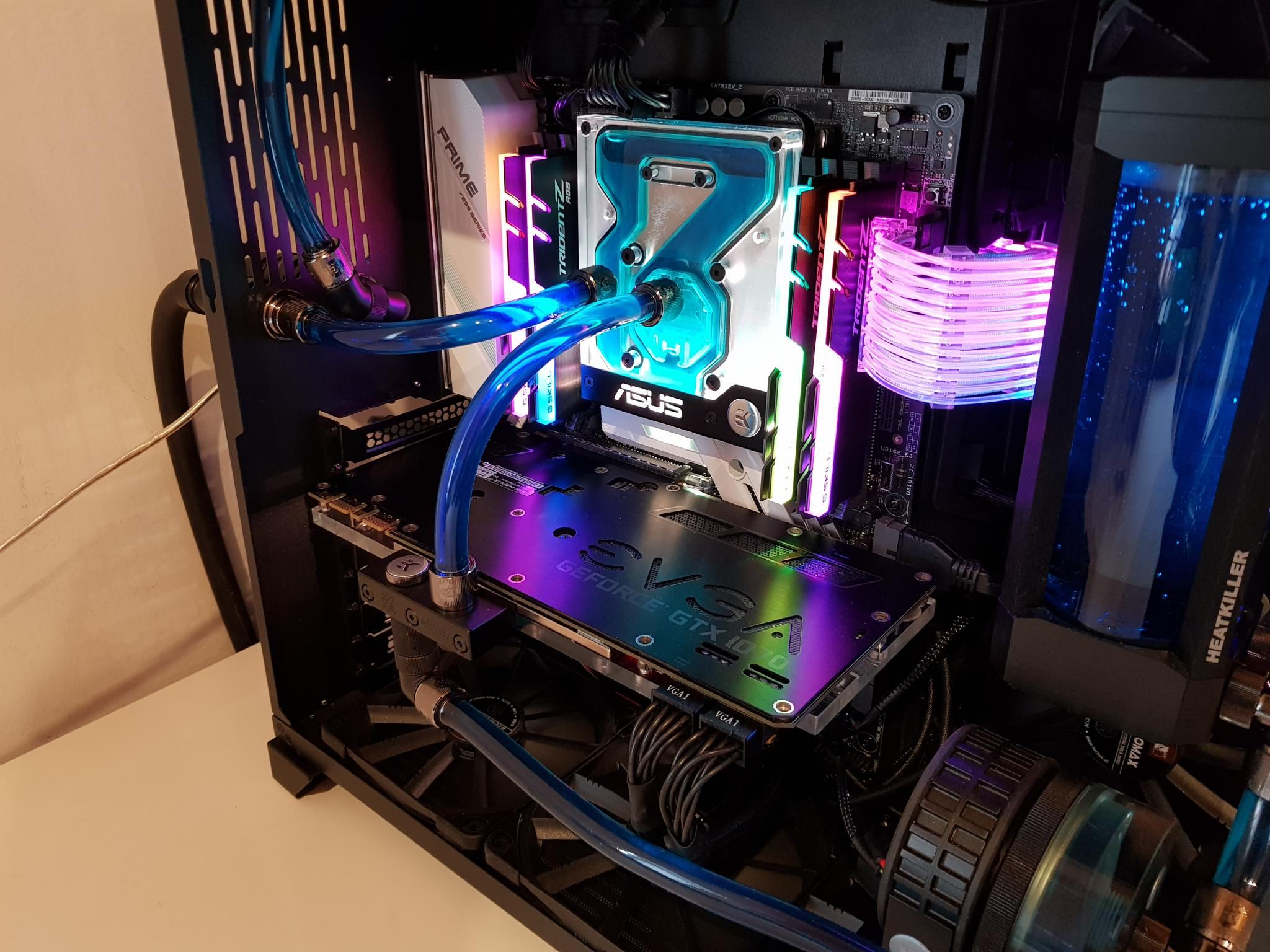

Ein Update:
Eine Odyssee liegt hinter mir, alte Probleme sind weg, neue Probleme sind da. Zumindest läuft der Mora jetzt.
Hier erstmal ein paar Bilder vom Ergebnis:
20190214_091114.jpg 20190214_091140.jpg 20190214_091209.jpg 20190214_091546.jpg 20190214_091559.jpg 20190214_091501.jpg 20190214_091418.jpg
Ich hole mal aus:
Vor 2-3 Tagen wollte ich den Mo-Ra endlich einbinden und gleichzeitig noch unten 3 Gehäuselüfter ins Case packen (Hauptsächlich für die M.2)
Problem dabei die Pumpe musste auf den Lüfter, damit rückte die Position Richtung Scheibe und mit Fitting passte die nicht mehr.
Ich musste die Pumpe deswegen 90° drehen und zahlreiche Schlauchwege ändern. Optisch leider schonmal ein Rückschritt.
Nun muss man typischerweise ja ganz schön hebeln um die Schläuche über die Fittinge zu bekommen und ich habe ohne groß drüber nachzudenken einen Schlauch von oben in die eingesetzte und verschraubte Graka gedrückt. Da hats erstmal irgendwie "knack" gemacht.
Erstmal kein sichtbarer Schaden, deswegen weiter gemacht alles befüllt, geprüft ect.
Dann nach 3-4 Stunden Gefummel Rechner ein -> Kein Bild. Dann erstmal Wasser wieder raus. Dann festgestellt, dass die Schnelltrenner nicht zum Wasserablassen taugen da es dort nur rauströpfelt wenn man ein Gegenstück ansteckt. Dann festgestellt, dass mit entfernten Schnelltrennern es auch blöd wird das Wasser aus dem Pc abzulassen, weil man keinen geschlossenen Loop mehr hat und 2 Stellen öffnen muss um Luft reinzubekommen.
So dann mal die Graka in nen anderen Slot alles wieder befüllt -> Kein Bild. Mist Grafikkarte futsch denk ich.. Wieder alles abgelassen usw..
Am nächsten Tag dann ne 1080Ti mit Lukü geliehen, Verschlauchung geändert und wieder alles befüllt ect -> kein Bild
Andere Slots probiert nix half.. Sprich alle PCI Slots vom 300 Euro Mainboard geschrottet.. Ok der Frau gebeichtet neues Mainboard bestellt.
Am nächsten Tag erstmal die 220 Millionen Stecker vom Mainboard gezogen komplette Verschlauchung raus. Dann das Ganze Kabelgewirr aus dem Gehäuse gezogen.. .. da kommt dort plötzlich ein Stecker zum Vorschein der irgendwie ins Netzteil gehört..
... Sprich es hat mein 2x8 Pin Graka Stromkabel beim Umbau aus dem Netzteil gezogen :-[
5 Stunden später wieder alles zusammengefummelt und befüllt und es lief..

Was mir auf deinen Bilder noch auffällt ist die Spannung die der Schlauch auf die Fittinge am Mora und an den Schnelltrennern vorallem ausüben muss... Hier würde ich dir zu 45° Fittingen raten, damit der Schluach nicht so krass gebogen werden muss und dann diese Spannung auf die Schnelltrenner gibt.
Danke für den Hinweis, die Stelle hatte ich noch gar nicht beachtet. Habe mir das Mal aus der Nähe angeschaut, der Schlauch ist sehr weich und flexibel und dort eigenlich nicht mit Gewalt in eine Biegung gezwängt. Wenn ich den Tisch von der Wand wegrücke bleibt die Kurve circa gleich. Das Problem scheint vielmehr das Gewicht des gefüllten Schlauchs zu sein der ja mit der etwa 1m Länge bis zum Boden mit einem gewissen Hebel an den Schnelltrennern zieht. Ich glaube ich werde das nochmal umbauen und die Schnelltrenner bei nächster Gelegenheit verlegen. Denke mal in die Mitte zwischen Mo-Ra und PC. Wie gesagt wenn ich rausfinde, dass der Durchfluss bei 40% Pumpe nicht reicht, werde ich die Schnelltrenner warscheinlich ganz rausmachen.

Ein paar mehr Werte zu Temps, Deltas wären nicht schlecht. Dann könnte man die Werte besser abschätzen in Relation zur Pumpenleistung.
So erste Tests gemacht.
Temperaturgrundniveau scheint auch bei 300 RPM insgesamt erstmal ok, aber wie MS1988 schon sagt, Arbeitszimmer ist der Dachboden und der Sommer kommt, dann geht der Raum von 20° auf 30-35° hoch. Man könnt dann natürlich die Lüfter noch etwas hochdrehen lassen.. ...oder nochn Mora kaufen :d..
Eigentlich sollte bei gutem Durchfluss das Delta zwischen Wasser und Komponente immer gleich bleiben? Sprich Wasser +3 = Cpu +3 ?
Man sieht auf jeden Fall bei mir dass bei 40% Pumpe das Delta zwischen Wasser und Lastkomponente größer wird.
Der letzte Eintrag war nach 20 Min Spiel da habe ich die Pumpe im laufendem Betrieb von 40% auf 100% gesetzt und innerhalb von 30 Sekunden ging das Wasser 2 Grad hoch und die Deltas von GPU und CPU runter.
So hier die Werte:
Ich will aber definitv Pumpe bei 40%.. Die Frage ist geht das so, sonst mach ich die Schnelltrennis raus.

Die Delta's bzw. CPU Temps sehen generell normal aus mMn. Die GPU Temps sind (bzw. scheinen mir) allerdings unter Last durchweg zu hoch. Egal ob Pumpe auf 40 oder 100 Prozent.
Je höher die Wassertemperatur ist umso kleiner ist das Delta. Der Unterschied ist aber nicht riesig. Eher so 1-2°C.
Oder es einfach weiter laufen lassen.
Ungefähr ja.
Du hast hier 2 Effekte:
1. Mehr Durchfluss = Wasser heizt sich weniger stark in einem Umlauf bzw. zwischen den Komponenten auf (abgegebene Wärmemenge bleibt aber gleich, bevor hier das jmd als Optimierungspotential sieht)
Ist sogar problemlos berechenbar, wie groß dieser Zuwachs ist, wenn man Durchfluss und ungefähr die Leistungsaufnahmen kennt.
2. Mehr Durchfluss = Kühler sind leicht durchflussabhängig, skalieren aber meistens ab ~60l/h nur noch mäßig mit.
Bitte auch eine Spalte Delta Wasser Luft einbauen, sieht für mich bis auf die GPU Temps alles passend aus, die sind um die 5K zu hoch.
Ist doch alles tutti bei 40%, einfach so lassen und nutzen.

Wasser/Luft Delta kann man aus der Tabelle ableiten, liegt zwischen 6° und 8° bei Last.
Ich werd es mal so lassen und scharf im Auge behalten, im Officebetrieb ist es traumhaft, keinerlei Geräusch mehr. Und beim Spielen halt nur noch das gequitsche der Transistoren von der Grafikkarte.
