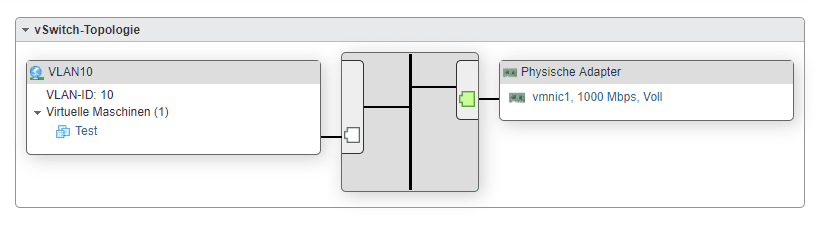

habe nun den DELL H310 erhalten. Zuvor wollte ich es aber auf einer Testhardware testen. Ich scheitere aber bereits ein VLAN in ESXI anzulegen. Könnt ihr mir da bitte weiterhelfen? Am Switch ist das VLAN Tagged 10, 20, 30, 40 und 50 hinterlegt. Hatte bei Hyper-V ohne Probleme funktioniert.
Nun habe ich unter Netzwerk ein neuen Switch angelegt. Unter Portgruppen die VLAN ID 10 hinterlegt. ESXI_VLAN10.PNG
Dieses Netzwerk hatte ich einer VM zugeteilt. Jedoch komme ich nicht in das 10.2.10.0 Netz.
Ich weiß leider nicht mehr weiter. Ich hatte es damals mit den Windows Client am selben Port am Switch hinbekommen. Jedoch hatte ich zuvor den Windows Client genutzt.
Danke für eure Hilfe:)
