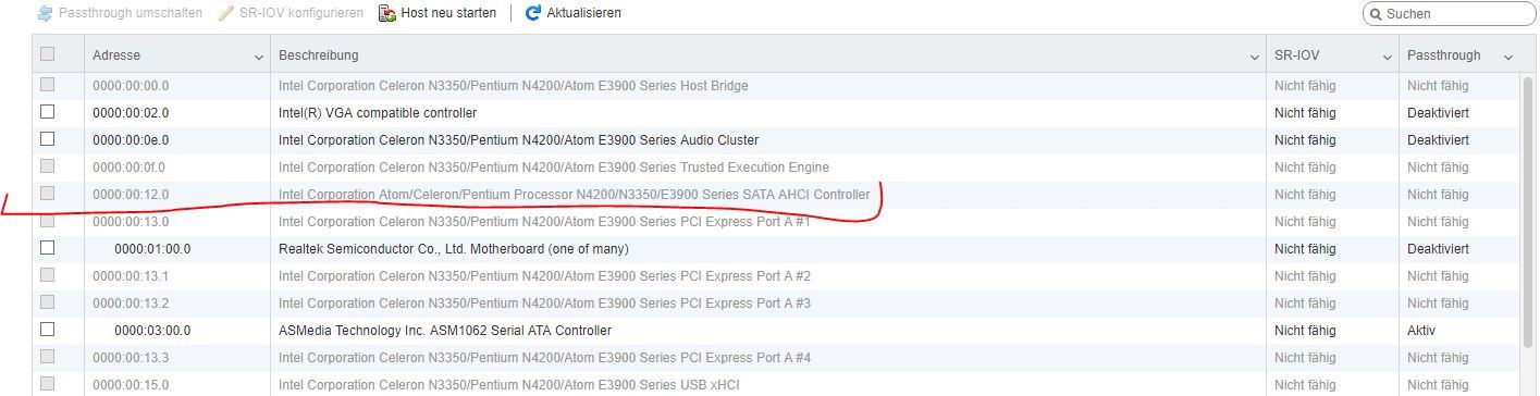

Moin zusammen, ich habe vor mir ein kleinen Stromsparenden ESXI Server zu verwirklichen.
Basis ist ein ASROCK J3455-ITX mit 16GB RAM.
Ich möchte gern die onboard SATA´s durchreichen. Der AS_MEDIA chip wird in ESXI angezeigt zum durchschleifen. Aber der zweite ist mit der CPU verknüpft. Wie bekomme ich den durchgeschleift? Meine passthrough.map hab ich schon editiert.
#J3455 AHCI
0106 8086 5ae3 default

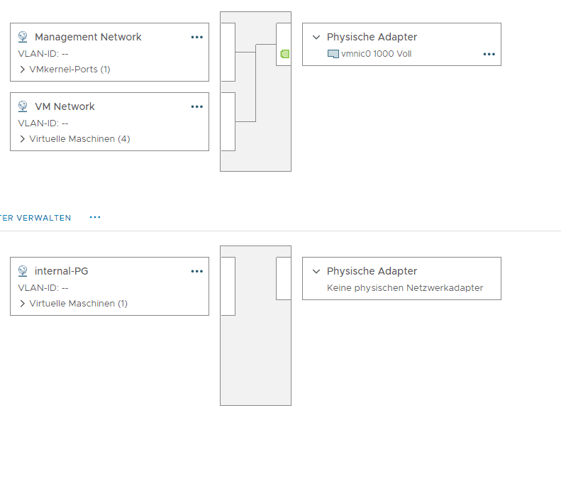

Hallo an die ESX-Spezialisten,
ich verzweifel gerade an einer Konfiguration für meinen ESXi 6.5 (letzte Version für Gen8) auf meinem HP Microserver Gen8 und bräuchte mal eine Hilfestellung:
Der HP Gen8 hat zwei NIC's und ich möchte beide in jeweils zwei unterschiedliche Netze routen (kein VLAN).
NIC1 (vmk0) --> hat das Standard "Management Network" Portgruppe mit "vSwitch" und "default TCP/IP-Stack" ---> funktioniert alles einwandfrei mit Internet.
NIC2 (vmk1) --> habe ich "Test Portgruppe" mit "vSwitch-Test" und einem "Test-TCPIP-Stack" via Befehl erzeugt. ---> funktioniert nur teilweise ohne Internet.
Soweit die Konfiguration bzw. Versuch
Wie bekomme ich es hin, dass auch die 2 Nic sauber konfiguriert und ins Internet kommt?
Ich kann den2. TCPIP-Stack zwar mit BEfehl erzeugen, aber leider nicht konfigurieren, da ist alles ausgegraut und beim GW kommt Fehler wegen Parameter.
Welche Reihenfolge kann ich am Besten für die Erstellung machen? Gern auch mit Befehle
Danke Vorab.

Jetzt noch Mal die bisherige Konfiguration:
Portgruppe "Management Network" hat den "vSwitch0" und zeigt mit dem Uplink auf die Nic1 (vmk0)
Der VMkernel1 hat Portgruppe "Management Network", den "Standard-TCP/IP-Stack" mit Statischer Adresse und Verweis auf GW (.1.1)
Das Gleiche Modell will ich nun auch für das zweite Netz machen, jedoch dann auf GW (.2.1).
Ich kann halt das per Befehl erzeugte 2 TCP/IP-Stack nicht voll editieren.
Daher meine Frage was ich tun müsste.
Da musst Du gar nichts hacken dazu. vSwitch LAN mit vmkernel an pNIC1, vSwitch DMZ an pNIC2. Zwei Strippen von der Fritzbox (hatte noch nie eine in der Hand, ich geh mal davon aus, dass die nen dedizierten DMZ Port hat) -> 1x DMZ zu vSwitch DMZ, 1x LAN zu vSwitch LAN.
Fertig ist die Laube.

@Forenreiter.
So schauts derzeit bei mir aus:
Im ESXi läuft eine Router/Firewall/UTM und hängt an beiden Portgruppen drin. Die zweite Portgruppe ist nur im ESXi-Host drin und somit vom Rest getrennt (Da läuft die Spielwiese bzw. meine VMs).
Die andere Portgruppe ist mein Netz hinter der Fritzbox (WAN-Interface für die VMs, welches als Gateway meine Fritzbox eingetragen hat). Auf der Fritzbox ist die Router-VM als Exposed Host eingetragen und via dyndns von extern erreichbar (die VM macht das Site-to-Site zu meinem dedicated ESXi)
Dadurch habe ich zwei Netze welche ins Internet kommen und die echten Server sind auch besser geschützt, da du ja eh eine Firewall planst, könnte das ja auch eine Möglichkeit für dich sein :-)
PS: der Grund warum nur eine VM (nämlich die Router-VM) nur in dem portlosen Netz hängt ist, weil ich Depp alles auf falschen IPs aufgebaut habe ^^ Und IP-Änderungen sind nicht mehr drin :P
Und da du die Ports an der Fritzbox nicht teilen kannst, ist das meines Erachtens nach die beste Lösung (bei mir kommt das Problem, dass die Killer NIC nicht erkannt wird :( )
