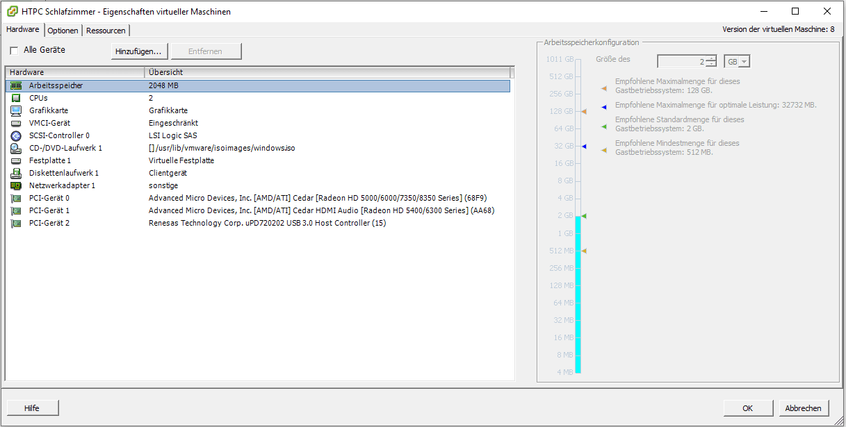

Zum Thema Touchscreen: ich hab meinen an der eh durchgereichten USB-Karte.
