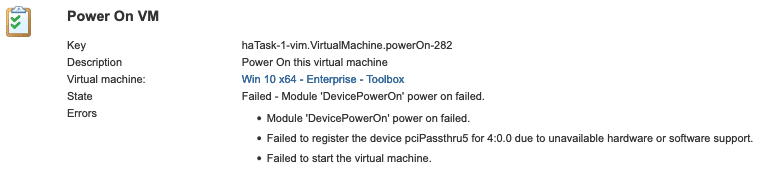

Gucke mir gerade das ASUS Pro WS X570-Ace mit ESXi 7.0 an, mit dem Hintergedanken, alle 34 PCIe-Lanes, die es bereitstellen kann, zu nutzen.
Bin gerade bei 33 angelangt und eigentlich funktioniert alles einwandfrei, nur die Sonnet Allegro Pro USB 3.0-Karte, die über den CPU-M.2-Slot mit 4 Lanes versorgt wird, zickt rum:
Schaltet man den Host ein und startet VMs zum ersten Mal, machen die 4 unabhängigen USB-Controller auf der Karte keine Probleme und funktionieren auch in den VMs wie gewünscht.
Sobald jedoch VMs neugestartet werden, bricht ESXi den Startvorgang mit der Fehlermeldung "Failed - Module 'DevicePowerOn' power on failed" ab.
Hat jemand eine Idee wie man das lösen könnte? Wenn eine VM neugestartet werden muss, deswegen allle anderen VMs herunterzufahren und den Host neuzustarten ist etwas unpraktisch...
Entferne ich das PCI Device der USB3-Karte von der VM funktioniert diese auch ohne Host-Neustart wieder einwandfrei, auch mit anderern durchgereichten Karten.
In der passthru.map mit den reset-Modi spielen, also einen Eintrag für die Karte anlegen und d3d0, link und bridge Ausprobieren. Am Ende auch „false“ setzen, d.h. das Device ist exklusiv in der VM.

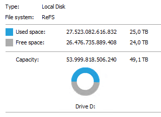

Das schaut dann in etwa so aus:
Ich habe also knapp 50TB Space auf einem ReFS Volume - davon sind aktuell real ca. 25TB in use. Und dieser 25TB Datenbestand beinhaltet praktisch 66TB Daten.
Der Vorteil ist, dass die ReFS Integration von Veeam in der Lage ist, riesige Backups einfach durch das Setzen von simplen Verweisen auf die verwendeten Blöcke zu händeln. So lassen sich bspw. Copy Jobs für langzeit (Archiv-Like) Backups nutzen um mit quasi Fingerschnipp bspw. Wochen, Monats oder Jahresstände zu erstellen. Die Daten sind ja schon da...
Das können andere Filesysteme sicher auch - aber soweit ich weiß gibts nur eine ReFS Integration in Veeam. ZFS bspw. ist raus.
Das Problem, was daraus entsteht ist, dass wenn Daten gelöscht werden müssen, das OS im Hintergrund die deduplizierten Blöcke irgendwie zusammen finden muss und das auf einem 2016 (je nach Version) und 2019 Server mit LongTerm Support schlicht nicht funktioniert, da der Server einfach "stehen" bleibt mit 100% Disk activity und dann nicht fertig wird. Nach dem lesen diversester Problem Threads im Veeam und MS Forum dazu kommt man zu dem Ergebnis, dass die ReFS Integration in 2016 und 2019 broken ist ;)
Erst mit 1903 wurde das seitens Microsoft "gefixt" - wobei ich nicht weiß ob 1909 wieder broken ist oder auch läuft... Das Update habe ich bis dato nicht durchgeführt...
Das ist zwar ein seeehr spezieller Anwendungsfall - aber die grundlegende Thematik bleibt ja bestehen - da das Filesystem entsprechend hantiert... ICH würde mir das 2x überlegen, das zu nutzen, wenn es nicht zwingend irgendwie notwendig sein sollte!
