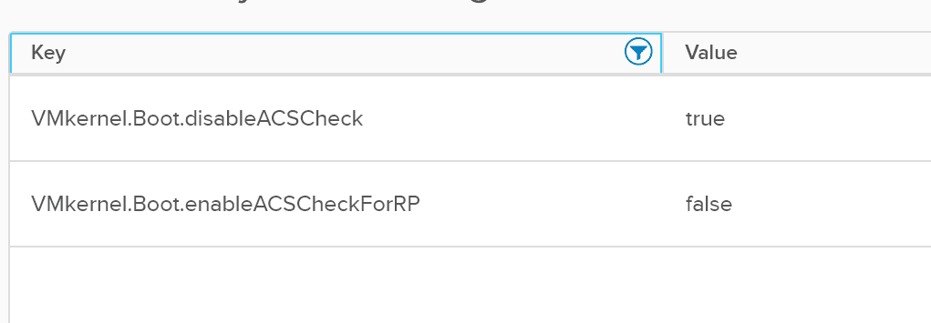

Grml.... Auch mit der Sednas gibts Zickereien... (Spoiler, hatte wohl andere Gründe)
hier mal der bisher "lustigste" vmware.log von meiner VM.
2020-05-15T16:21:39.574Z| vcpu-2| I125: [msg.log.error.unrecoverable] VMware ESX unrecoverable error: (vcpu-2)
2020-05-15T16:21:39.574Z| vcpu-2| I125+ PCIPassthruChangeIntrSettings: 0000:07:00.0 failed to register interrupt (error code 195887105)
2020-05-15T16:21:39.574Z| vcpu-2| I125: [msg.panic.haveLog] A log file is available in "/vmfs/volumes/5e57fc8f-562cb640-7323-b42e99a10392/VR/vmware.log".
2020-05-15T16:21:39.574Z| vcpu-2| I125: [msg.panic.requestSupport.withoutLog] You can request support.
2020-05-15T16:21:39.574Z| vcpu-2| I125: [msg.panic.requestSupport.vmSupport.vmx86]
2020-05-15T16:21:39.574Z| vcpu-2| I125+ To collect data to submit to VMware technical support, run "vm-support".
2020-05-15T16:21:39.574Z| vcpu-2| I125: [msg.panic.response] We will respond on the basis of your support entitlement.
2020-05-15T16:21:39.574Z| vcpu-2| I125: ----------------------------------------
Was mich aber überrascht, die meldet sich als "VIA" USB PCIe-Karte... (wie der VIA Soundchip).
Ist das bei den anderen Sedna-Besitzern auch der Fall? Sonst hieß es ja immer die USB PCIe Karten mit dem uPD720201 Chip sind zuverlässig. Oder habe ich neben der defekten Karte (Transistor auf Halb 8) noch den Jackpot in der Chiplotterie gerissen?
