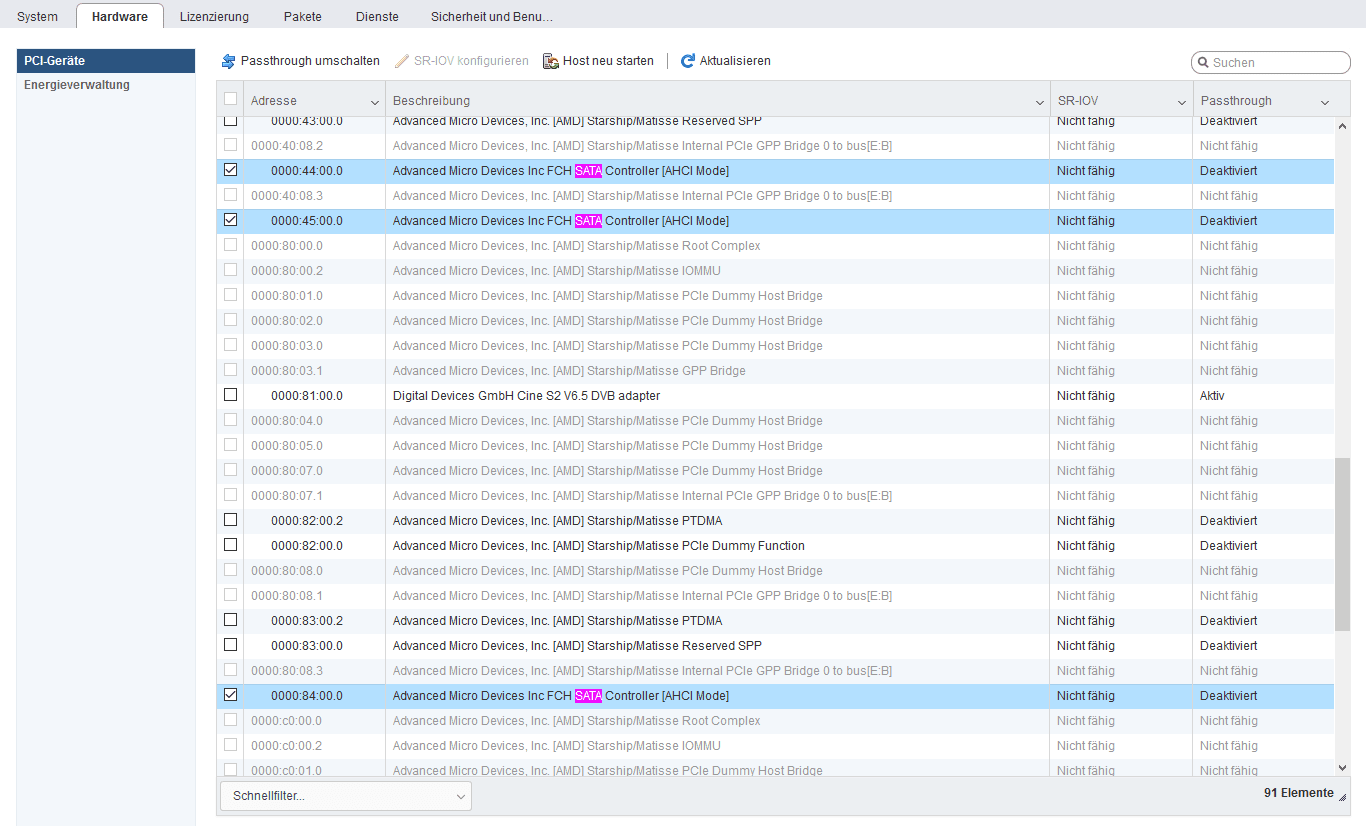

Hi
Kurze Frage: konnte schon jemand bei einem SP3 Mainboard, z.B. dieses hier, erfolgreich einen SATA Controller an einen Filer durchreichen? Kann wer für ESXi 7.0 ein anderes Mainboard empfehlen? Wenn ja, warum? Wie gesagt, wir sind vorläufig mal beim ASRock ROMED8-2T, das hat halt 10Gbit/s auf Kupfer, und würde auch sonst gut passen von der Ausstattung her. Falls jemand Alternativen hat: gerne bringen.
Noch nicht probiert.
Der Dialog zur Aktivierung sieht bei meinem Asus KRPA-U16 mit ESX 6.7 so aus:
Passthrough ist aktivierbar. Etwas seltsam aber, dass drei Controller auftauchen bei 16 SATA Anschlüssen.
