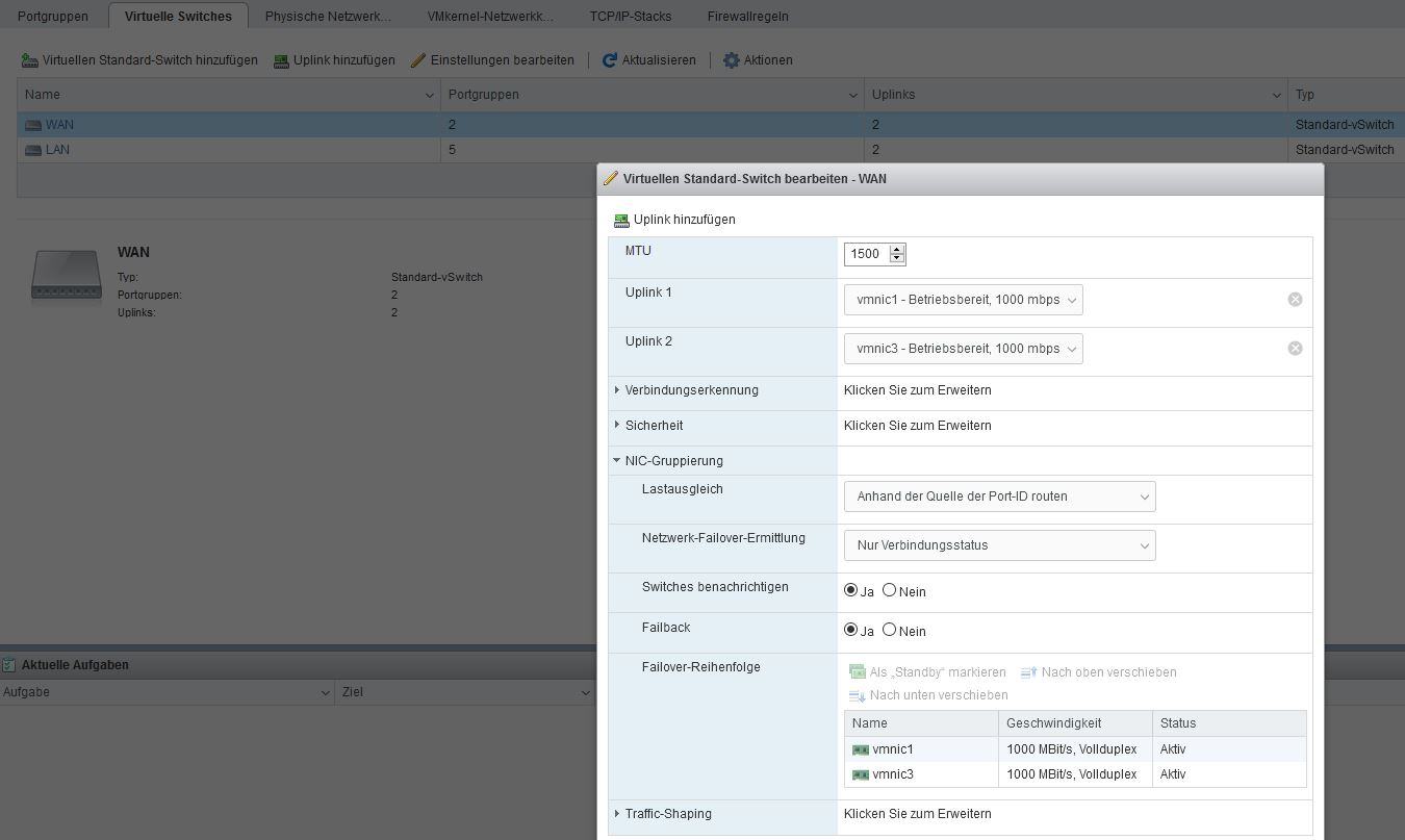

Moin beisammen,
ich hab gerade die wochenendliche Bastelstunde, aber komme gerade nicht mehr weiter.
Folgendes Szenario:
2x WAN (vom Modem per LAN Kabel) geht in den ESXI Host rein und dient dort PFSense als Zugangs-Interface, DHCP Server, Firewall etc. (2x wg. Fallback)
2x LAN geht vom ESXI raus
Nun habe ich hier zwei Switches:
1x Zyxel mit POE+ für die Unifi AP's
1x Netgear für alle anderen Geräte
Also dachte ich mir:
Unter ESXI -> Netzwerk -> LAN 2 Uplinks nutzen
1x Uplink hiervon geht in den Zyxel Switch
1x Uplink hiervon geht in den Netgear Switch
Der Theorie nach müssten nun beide Switche direkt im Netzwerk sein, Zugriff auf das NAS, Internet etc. haben, aber dem ist so nicht.
Der Zyxel Switch funktioniert hervorragend
Der Netgear Switch erscheint nicht mal in der DHCP Liste von PFSense. Erst wenn ich per LAN Kabel vom Zyxel Switch in den Netgear gehe, läuft auch dieser problemlos.
Wie konfiguriert man das nun richtig, sodass die Daten nicht vom ESXI Host -> Zyxel Switch -> Netgear müssen, sondern direkt ESXI -> Zyxel und ESXI -> Netgear?
Ich dachte mit zwei physischen Uplinks für LAN (1x Uplink an Zyxel, 1x Uplink an Netgear) wäre der Drops gelutscht. Aber Pustekuchen.
Hast Du bei der pfsense nur einen "LAN" vSwitch, und dort 2x die pNIC angeklemmt? Sollte eigentlich gehen. Ansonsten kannst Du auch zwei vSwitches mit jeweils einem Adapter machen, und die in den Netzwerk Einstellungen der Firewall an das selbe Netz klemmen.
PFSense hat nur 1 LAN und 1 WAN Interface. Zur PFSense reiche ich nichts durch oder dgl., da ich das gerne alles durch ESXI machen lassen wollte (was wohl auch die "best-practice" ist).
Aber im Screenshot ist die Konfiguration sichtbar. Wenn nun vmnic1 am Zyxel hängt, alles gut. vmnic1&3 am Zyxel, auch alles gut. vmnic1 am Zyxel und vmnic3 am Netgear, dann kommt der Netgear erst gar nichts ins Netzwerk rein und erscheint auch nicht in der PFSense DHCP Liste. Fallback wurde auch testweise auf "Nein" gestellt, ebenfalls keine Änderung.

Habe die PDF einmal durcharbeitet, Virtuelle-Switche brauchen nicht immer einen Uplink, und den Passus
"Some virtual switches should not connect to a physical network
and thus have no uplink port, as shown in Figure 2. This is the
case, for example, for a virtual switch that provides connections
between a firewall virtual machine and the virtual machines
protected by the firewall. "
Grundsätzlich funktioniert der Host seit Monaten genau so, wie ich es mir vorstelle.
Nur ist die Konfiguration mir ein Rätsel, die man wählen muss, um zwei physische Switche direkt an den Host anzuklemmen. Die will nicht, sobald ein zweiter Switch hinzukommt.
Grundsätzlich arbeitet ein virtueller Switch (per Software) wie ein physischer managebarer Level 2 Switch. Das bedeutet dass man an die Ports eines vSwitches virtuelle Netzwerkkarten anschließen kann und dann bestimmen kann ob alle Ethernet Datenpakete da ankommen sollen oder nur solche aus einem bestimmten vlan. Man kann Ports kombinieren für Failover oder Aggregation, nicht jedoch zwischen IP Bereichen /Netzen routen. Dazu bräuchte man eine VM mit zwei virtuellen Netzwerkarten oder einer Netzwerkarte mit Routing über vlans.
Man kann jedoch nicht nur die internen virtuellen Netzwerkkarten auf einen Switch Port legen, sondern auch auch die physikalische Nic von ESXi. Beim Zusammenschluß von Switchen (physikalisch oder virtuell), muss man erst überlegen was man machen möchte um keinen "Kurzschluß" zu stecken. Wenn jeder Switch ein anderes Netzwerksegment ohne vlans darstellt, bräuchte man zwei physische Netzwerkanschlüsse um jeden Vswitch auf den jeweiligen physischen Switch zu klemmen.
Normalerweise würde ich mit vlans arbeiten und die Netze logisch über den gleichen (v)Switch trennen. Mehrere virtuelle Switche nimmt man meistens um intern VMs zusammenzuschalten (ohne vlans) oder um garantiert keine externe Netzwerkverbindung zu unsicheren externen Netzen zu haben. Bei Vlans muss man mehr aufpassen dass die Konfiguration sicher ist.
Einer der größten Trugschlüsse, wenn es um vSwitches geht.
Die Funktionieren nach innen, wie jeder beliebige andere Switch auch. Nach außen tun sie dies aber nicht.
Das ist das einzige was man mit externen (NIC)Ports an einem vSwitch machen kann.
@Gen8 Runner
Die Frage ist also, willst du eine der zuletzt genannten Optionen verwenden?
Was ergibt sich aus deiner Antwort daher als Konsequenz?
EDIT:
Evtl. noch ein kleiner Hinweis:
Themenpunkt "How Virtual Switches Work", 1. Abschnitt. Warum ist die dort erwähnte Zahl so groß? (nein, es war keiner so spendabel und hat nen 8Bit-Value freigegeben)
Das Dokument ist btw. aus 2007.
Auf jeden Fall nicht Plug & Play das ganze.
Brauche ich gerade akut nicht, aber ist für die Zukunft dennoch notwendig.
Damit wäre dann die Idee raus, dass ich einfach 1 Kabel an Switch 1 und 1 Kabel an Switch 2 hänge.
Also entweder zweites NIC in PFSense einpflegen und durch Firewall-Regeln / Bridging / was auch immer dafür sorgen, dass die Geräte ins selbe Subnet kommen und dort auch kommunizieren können?
Oder LAN -> Switch 1 -> Switch 2 (im besten Fall 10Gbit, um Engpässe zu vermeiden)?

Wäre auch zu schön gewesen, wenn man an das ESXI LAN-Interface einen Uplink an einen Switch und den zweiten Uplink an einen weiteren Switch hätte hängen können.
Aber dann werde ich dort ESXI außenvorlassen und das alles über die Switche lösen und dort mal schauen, wie man das alles in die Wege leitet.
Üblicher Weise bindet man genau so Server und auch Cluster an ein Netzwerk an.
Man braucht dazu nur die richtigen Switche. ;)
vSwitch oder physische Switch?
Zyxel ist der GS1900-10HP und Netgear der GC752X.
Beide managed...
Mach doch nicht so ein Rätsel draus, werfe wenigstens mal ein paar Stichworte in den Raum, wie es denn "richtig" ginge und dann auch so funktionieren würde, dann google ich weiter. ;)
Mehr vSwitch in ESXI einsetzen, da du dich oben auf die 248 vSwitche bezogen hast (was ich gerade erst gesehen habe)?
Oder mit (mehr) VLAN's arbeiten, wie gea angemerkt hatte?
Ich würde das so machen
An beiden physikalischen Switchen portbasierte vlans konfigurieren. Damit kann man an einem Switch mehrere getrennte Netze betreiben, z.B.
Port1=vlan1 (Switch Management)
Port 2-3=tagged (alle vlans)
Port 4-6=vlan 2 (LAN)
Port 7-8=vlan 3 (WAN/Internet)
mehr Ports oder vlans (Wlan, DMZ, Verwaltung, Gäste) nach Bedarf
Wenn man die beiden Switche über Port 2 verbindet, hat man an beiden Switches alle Netze. Port 3 geht dann an ESXi mit allen Netzen. Damit kann man dann eine virtuelle Netzwerkkarte einer VM auf ein beliebiges Netz (vlan) schalten. Man könnte auch eine 2 Port Netzwerkkarte von ESXi an beide Switche im Failovermodus betreiben. Fällt ein Switch aus, hat ESXi immer noch Netz. Man könnte auch beide Nics auf einen Switch geben (Aggregation, doppelte Bandbreite)
@Gen8 Runner häng doch einfach den einen Switch in den anderen, davon dann von EINEM Switch in ESXi (an EINEN vSwitch mit EINEM phys Uplink) und fertig ist die Laube?
Wenn Dir das zu simpel ist und Du es komplizierter möchtest, kannst du dann noch Failover mit zwei Uplinks im VSwitch basteln und Uplink 1 in Switch 1 und Uplink 2 in Switch 2 stecken. Dann kann Dir ein Switch ausfallen bzw. eins der Kabel zum ESXI rausfallen o.ä. Musst aber aufpassen, dass die dann auch wirklich nur alternativ aktiv sind - sonst pfui und Chaos. :d
Alternativ entweder Vlans oder unterschiedliche Adressbereiche mit Router-/Firewall-VM dazwischen. So hab ich das zum Beispiel: 3 physikalische switche, 3 virtuelle Switche im ESXI mit je einem phys. Uplink, 3 IP-Subnetze und die SophosUTM managed, wer von wo wohin darf. Im wichtigen Netz mit den „vertrauenswürdigen“ Clients ist alles an ein und dem gleichen Phys. Switch - das hat den Vorteil, dass da auch alles weiter funktioniert sollte sich der ESXi oder die Firewall-VM mal verschlucken (bisher nicht vorgekommen). Alles andere hängt hinter der Sophos - ESXI/Firewall down —> duster. :d
Ich hab aber dafür auch 2 WLANs aufgespannt: die Eltern sind in einem, Schutzwürdigere Dritte und Gäste in einem anderen. ;)
Man kann scheinbar echt aus allem eine Wissenschaft machen.
mal ohne VLANs
Willst du zwei getrennte Netze haben?
-> 2 vSwitche, 2 vNICs, 2x NICs, 2x Switche
Willst du ein Netz haben?
-> 1 vSwitche, 1x vNIC, 1x NICs, 2x Switche
Willst du ein Netz und kompliziert haben?
-> 2 vSwitche, 2x vNICS@Bond, 2x NICs, 2x Switche
Willst du ein Netz und Failover haben?
-> 1 vSwitche, 1x vNIC, 2x NICs @Failover, 1x Switch oder 2x Switch
Willst du ein Netz und semi Redundanz haben?
-> 1 vSwitche, 1x vNIC, 2x NICs @LACP, 1x Switch
Willst du ein Netz und echte Redundanz haben?
-> 1 vSwitche, 1x vNIC, 2x NICs @LACP, 2x Switch (z.B. Aruba 8320 oder einen der anderen Alternativen)
vLANs ermöglichen dir nur, die Kombination aus zwei getrennten Netzen und den Mehrfeatures einer Einnetzkonfig.
Warum versteifst du dich so sehr auf das eine vSwitch?
Es hat schon einen Grund, warum man auf dem ESX soviele vSwitche machen kann. Und nein, nicht damit es möglichst kompliziert wird.

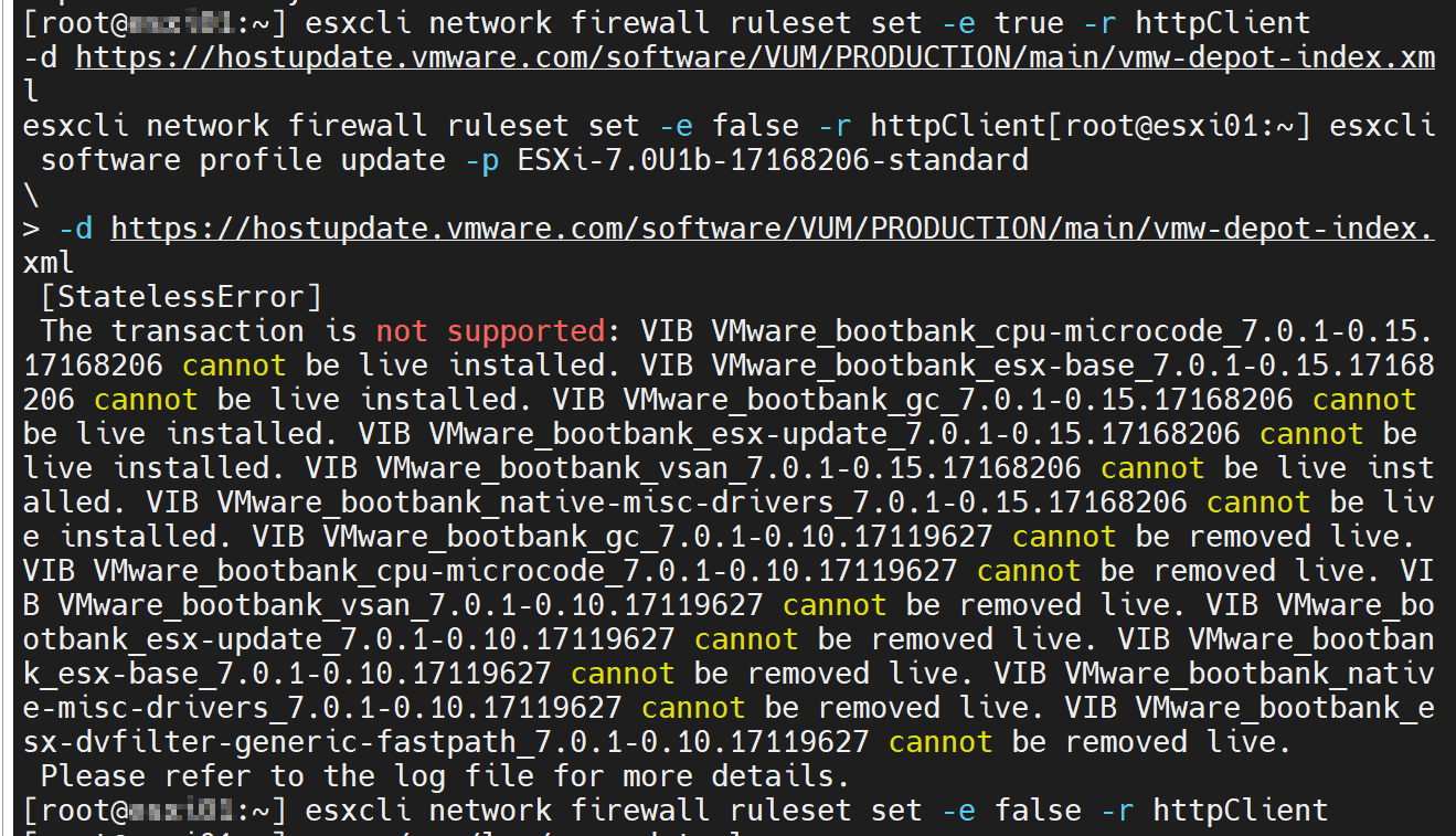

Servus zusammen,
da mal wieder Patch Day war, hab ich begonnen mit folgenden befehlen meinem VSphere (ESXI) 7 die aktuellen Patches anzuwenden:
Code:
esxcli network firewall ruleset set -e true -r httpClient
esxcli software profile update -p ESXi-7.0U1b-17168206-standard \
-d https://hostupdate.vmware.com/software/VUM/PRODUCTION/main/vmw-depot-index.xml
esxcli network firewall ruleset set -e false -r httpClient
Leider erhalte ich folgende Ausgabe:
Jemand ne idee wie man über die Meldung "cannot be live installed" hinweg kommt also das Update komplett angewendet bekommt?
Hat evtl. auch schon jemand entsprechenden Meldungen beim aktuellen Update erhalten? Sonst hatten wenn dann nur die Tools geklemmt, die jetzigen Meldungen sind neu.
Das Update habe ich ohne aktive VMs gestartet.
Folgend ein Logfile auszug:
Code:
2020-11-20T15:15:56Z esxupdate: 2100235: LiveImageInstaller: DEBUG: The transaction is not supported for live install: ['VIB VMware_bootbank_cpu-microcode_7.0.1-0.15.17168206 cannot be live installed.', 'VIB VMware_bootbank_esx-base_7.0.1-0.15.17168206 cannot be live installed.', 'VIB VMware_bootbank_gc_7.0.1-0.15.17168206 cannot be live installed.', 'VIB VMware_bootbank_esx-update_7.0.1-0.15.17168206 cannot be live installed.', 'VIB VMware_bootbank_vsan_7.0.1-0.15.17168206 cannot be live installed.', 'VIB VMware_bootbank_native-misc-drivers_7.0.1-0.15.17168206 cannot be live installed.', 'VIB VMware_bootbank_gc_7.0.1-0.10.17119627 cannot be removed live.', 'VIB VMware_bootbank_cpu-microcode_7.0.1-0.10.17119627 cannot be removed live.', 'VIB VMware_bootbank_vsan_7.0.1-0.10.17119627 cannot be removed live.', 'VIB VMware_bootbank_esx-update_7.0.1-0.10.17119627 cannot be removed live.', 'VIB VMware_bootbank_esx-base
2020-11-20T15:15:56Z esxupdate: _7.0.1-0.10.17119627 cannot be removed live.', 'VIB VMware_bootbank_native-misc-drivers_7.0.1-0.10.17119627 cannot be removed live.', 'VIB VMware_bootbank_esx-dvfilter-generic-fastpath_7.0.1-0.10.17119627 cannot be removed live.']
2020-11-20T15:15:56Z esxupdate: 2100235: HostImage: INFO: LiveImageInstaller is not supported, skipping.
2020-11-20T15:15:56Z esxupdate: 2100235: vmware.runcommand: INFO: runcommand called with: args = '['/usr/lib/vmware/vob/bin/addvob', 'vob.user.esximage.install.stage.error', '(Updated) ESXi-7.0U1b-17168206-standard', 'The transaction is not supported: VIB VMware_bootbank_cpu-microcode_7.0.1-0.15.17168206 cannot be live installed. VIB VMware_bootbank_esx-base_7.0.1-0.15.17168206 cannot be live installed. VIB VMware_bootbank_gc_7.0.1-0.15.17168206 cannot be live installed. VIB VMware_bootbank_esx-update_7.0.1-0.15.17168206 cannot be live installed. VIB VMware_bootbank_vsan_7.0.1-0.15.17168206 cannot be live installed. VIB VMware_bootbank_native-misc-drivers_7.0.1-0.15.17168206 cannot be live installed. VIB VMware_bootbank_gc_7.0.1-0.10.17119627 cannot be removed live. VIB VMware_bootbank_cpu-microcode_7.0.1-0.10.17119627 cannot be removed live. VIB VMware_bootbank_vsan_7.0.1-0.10.17119627 cannot be removed live. VI
2020-11-20T15:15:56Z esxupdate: B VMware_bootbank_esx-update_7.0.1-0.10.17119627 cannot be removed live. VIB VMware_bootbank_esx-base_7.0.1-0.10.17119627 cannot be removed live. VIB VMware_bootbank_native-misc-drivers_7.0.1-0.10.17119627 cannot be removed live. VIB VMware_bootbank_esx-dvfilter-generic-fastpath_7.0.1-0.10.17119627 cannot be removed live.']', outfile = 'None', returnoutput = 'True', timeout = '0.0'.
2020-11-20T15:15:56Z esxupdate: 2100235: vmware.runcommand: INFO: runcommand called with: args = 'localcli system visorfs ramdisk list | grep /esx-update-2100235 && localcli system visorfs ramdisk remove -t /tmp/esx-update-2100235', outfile = 'None', returnoutput = 'True', timeout = '0.0'.
2020-11-20T15:15:57Z esxupdate: 2100235: Ramdisk: INFO: Unmounting manual tardisk /tardisks.noauto/esxupdt-2100235
2020-11-20T15:15:57Z esxupdate: 2100235: Ramdisk: INFO: Unmounting manual tardisk /tardisks.noauto/tpmesxup-2100235
2020-11-20T15:15:57Z esxupdate: 2100235: Ramdisk: INFO: Unmounting manual tardisk /tardisks.noauto/weaselin-2100235
2020-11-20T15:15:57Z esxupdate: 2100235: Ramdisk: INFO: Unmounting manual tardisk /tardisks.noauto/loadesx-2100235
2020-11-20T15:15:57Z esxupdate: 2100235: root: ERROR: Traceback (most recent call last):
2020-11-20T15:15:57Z esxupdate: 2100235: root: ERROR:   File "/usr/lib/vmware/esxcli-software", line 789, in <module>
2020-11-20T15:15:57Z esxupdate: 2100235: root: ERROR:     main()
2020-11-20T15:15:57Z esxupdate: 2100235: root: ERROR:   File "/usr/lib/vmware/esxcli-software", line 780, in main
2020-11-20T15:15:57Z esxupdate: 2100235: root: ERROR:     ret = CMDTABLE[command](options)
2020-11-20T15:15:57Z esxupdate: 2100235: root: ERROR:   File "/usr/lib/vmware/esxcli-software", line 259, in ProfileUpdateCmd
2020-11-20T15:15:57Z esxupdate: 2100235: root: ERROR:     nohwwarning=opts.nohwwarning)
2020-11-20T15:15:57Z esxupdate: 2100235: root: ERROR:   File "/build/mts/release/bora-17119627/bora/build/esx/release/vmvisor/esxupdate/lib64/python3.5/site-packages/vmware/esximage/Transaction.py", line 357, in UpdateProfileFromDepot
2020-11-20T15:15:57Z esxupdate: 2100235: root: ERROR:   File "/build/mts/release/bora-17168206/bora/build/esx/release/vmvisor/esxupdate/lib64/python3.5/site-packages/vmware/esximage/Transaction.py", line 1583, in InstallVibsFromProfile
2020-11-20T15:15:57Z esxupdate: 2100235: root: ERROR:   File "/build/mts/release/bora-17168206/bora/build/esx/release/vmvisor/esxupdate/lib64/python3.5/site-packages/vmware/esximage/Transaction.py", line 1048, in _installVibs
2020-11-20T15:15:57Z esxupdate: 2100235: root: ERROR:   File "/build/mts/release/bora-17168206/bora/build/esx/release/vmvisor/esxupdate/lib64/python3.5/site-packages/vmware/esximage/Transaction.py", line 1204, in _validateAndInstallProfile
2020-11-20T15:15:57Z esxupdate: 2100235: root: ERROR:   File "/build/mts/release/bora-17168206/bora/build/esx/release/vmvisor/esxupdate/lib64/python3.5/site-packages/vmware/esximage/HostImage.py", line 956, in Stage
2020-11-20T15:15:57Z esxupdate: 2100235: root: ERROR: esximage.Errors.StatelessError: The transaction is not supported: VIB VMware_bootbank_cpu-microcode_7.0.1-0.15.17168206 cannot be live installed. VIB VMware_bootbank_esx-base_7.0.1-0.15.17168206 cannot be live installed. VIB VMware_bootbank_gc_7.0.1-0.15.17168206 cannot be live installed. VIB VMware_bootbank_esx-update_7.0.1-0.15.17168206 cannot be live installed. VIB VMware_bootbank_vsan_7.0.1-0.15.17168206 cannot be live installed. VIB VMware_bootbank_native-misc-drivers_7.0.1-0.15.17168206 cannot be live installed. VIB VMware_bootbank_gc_7.0.1-0.10.17119627 cannot be removed live. VIB VMware_bootbank_cpu-microcode_7.0.1-0.10.17119627 cannot be removed live. VIB VMware_bootbank_vsan_7.0.1-0.10.17119627 cannot be removed live. VIB VMware_bootbank_esx-update_7.0.1-0.10.17119627 cannot be removed live. VIB VMware_bootbank_esx-base_7.0.1-0.10.17119627 cannot be
2020-11-20T15:15:57Z esxupdate: removed live. VIB VMware_bootbank_native-misc-drivers_7.0.1-0.10.17119627 cannot be removed live. VIB VMware_bootbank_esx-dvfilter-generic-fastpath_7.0.1-0.10.17119627 cannot be removed live.

@Elektromat
Teste mal: ESXi Host in den Wartungsmodus, rebooten, dann Update ausführen, rebooten und erst jetzt den Wartungsmodus beenden.
Bei den 6.x Versionen hatte ich diese Reihenfolge mal angefangen weil der ein oder andere ESXi nach langer Uptime das Update per Update Manager nicht wollte beim 1. Versuch. Ich habe dann einfach zuerst die Hardware Fixes installiert und erst dann die VMware Patches - da war der Reboot in der Reihenfolge dann schon mit drin.

@Elektromat
Im Wartungsmodus mit Reboot etc. wie beschrieben hab ich es getestet, die Meldungen bleiben bestehend keine Änderung. Die Patches werden nicht eingegliedert.
Selbige Meldungen erscheinen auch wenn ich das Depot von einem Store aus anwende "VMware-ESXi-7.0U1b-17168206-depot.zip" (war irgendiwe zu erwarten) es liegt also nicht am downloaden des Depots.
Über mein vCenter auf diesem VSphere sind die Updates ebenfalls nicht erfolgreich :rolleyes2: .
Bin ein wenig ratlos woran es klemmt. Alle Patches zuvor waren rellativ problemlos, auch wenn manchmal etwas zickig, bisher anwendbar.

Kurz zur Info. Hab meinen VSphere 7 clean neu installiert. Die Updates laufen wieder Problemlos.
Die Meldung "cannot be live installed" ist seit dem nicht mehr aufgetreten.
Es bleibt somit spannend wie sich die folgenden Updates verhalten.
