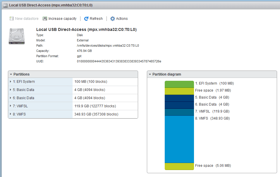

Noch eine andere Information in die Runde, habe heute erfolgreich auf meinem Laptop (DELL G3 3590) ESXi 7.0U1c installiert. Da ich auf der internen SSD des Laptops Win10 installiert habe, habe ich mich für die ESXi Installation auf einer externen Festplatte (SSD 500GB, per USB angeschlossen) entschieden. Ferner musste ich einen externen USB Netzwerkadapter nutzen.
Ich habe mich dabei an dem Link aus meinem vorherigen Post orientiert und erfolgreich ein ISO erstellt der mit dem USB NIC Fling den benötigten Treiber für den Netzwerkadapter beinhaltet.
Danach habe ich die Installation ausgeführt, aber folgende Boot-Option gesetzt:
Code:
systemMediaSize=min
Das reduziert den zugewiesenen Speicherplatz für die ESX-OSData Partition. Ohne den Parameter füllt die Partition die gesamte SSD und ich kann keinen VMFS Datastore für VMs erstellen.
Mit dem Parameter ist die Partition nur noch 120GB groß und ich habe 348GB für VMs übrig.
Allerdings konnte ich danach keine VMFS Partition über die Web-Gui erstellen, dort trat eine Fehlermeldung auf. Nach etwas Recherche bin ich dann auf folgende Seiten gestoßen:

Wichtig ist hier der Punkt neue Partitionstabelle schreiben. Der Befehl
Code:
partedUtil setptbl
überschreibt nämlich die gesamte vorhandene Partitionstabelle. Daher müssen die bestehenden Partitionen erneut definiert werden und am Schluss noch die neue angehangen werden.
Das Ergebnis wie es in der Web-Gui aussieht habe ich als Screenshot angehangen.
Fertig ist mein Testsystem und ich kann jetzt mal ein bisschen mit der 7er Version rumspielen :bigok:

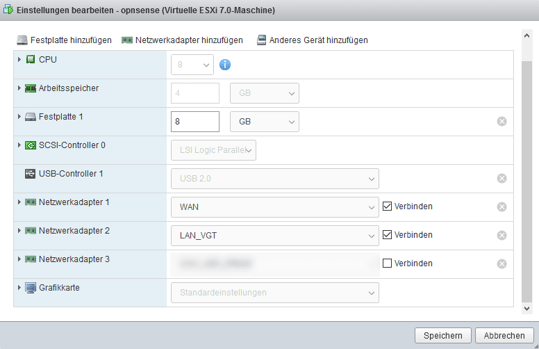

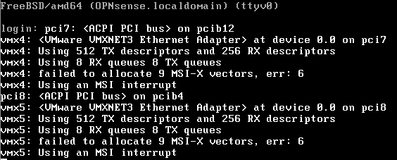

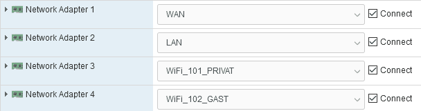

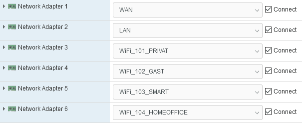

Ich bin ratlos. Wie kann ich folgendes Phänomen erklären? Vielleicht ein Bug?
Ich hab in einen Gast OPNsense installiert. Mit vier vNICs startet die VM ohne Probleme und ich kann sie in der virtuellen Umgebung als auch im physischen LAN nutzen:
Sobald ich die fünfte (oder mehr) virtuelle Netzwerkkarte hinzufüge und boote ist die Sense nicht mehr erreichbar:
Schmeiße ich die fünfte Karte wieder aus der Konfig, komm ich wieder drauf. Es sind alles vmxnet3.
Jetzt zu den Beobachtungen:
Wenn ich vier Karten drin habe und mir die xml der Sense ansehe, werden die vier Karten alle alx vmx0 - vmx3 erkannt. Soweit ist das wie erwartet, weil Network Adapter 1 = vmx0 bis Network Adapter 4 = vmx3 entspricht.
Boote ich die VM mit fünf oder mehr Karten, werden die zuvor eingerichteten Interfaces weiterhin in der Konsole von opnsense gelistet (klar, stehen ja auch fix in der xml von der vorigen Konfig mit vier Karten). Ich sehe sogar, dass sich das PPPoE-Interface am DSL Provider anmeldet und eine Internet-IP bekommt. Ich kann sogar 1.1.1.1 pingen - jedoch nicht in oder von irgend einem lokales Netz.

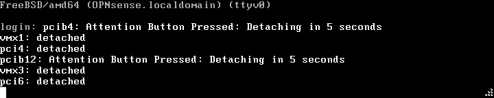

Boote ich die Sense mit fünf oder mehr Karten und schmeiße nach dem Boot im Betrieb z.B. die fünfte und sechste Karte aus der Gast-Konfig raus, kann ich in der Konsole beobachten, wie vmx1 und vmx3 detached werden (wie weiter oben gesagt, sollte vmx1 und vmx3 aber sNetwork Adapter 2 und 4 entsprechen und nicht 5 und 6). :
Drehe ich den Spieß um und boote mit vier Network Adaptern und füge dann im Betrieb ein oder mehr Karten hinzu, werden diese jedoch richtigerweise als vmx4 und vmx5 erkannt:
In diesem Fall läuft die Sense weiter und ich kann auch die zwei neuen NICs im Webinterface der sense sehen, aber wenn ich sie als Interface konfigurieren will, speichert mir die Sense die Einstellung nicht ab (das liegt aber wohl an einem FreeBSD-Bug wenn man nach der Fehlermeldung sucht).
Merkwürdig ist ja, dass beim entfernen der fünften (und sechsten) NIC vmx1 und vmx3 detached werden und nicht vmx4 und vmx5. Das heißt ja, ESXi sortiert ab der fünften Karte die NICs intern um. Das dürfte dann auch erklären, warum nichts mehr geht: Die IP-Netze kommen wahrscheinlich nicht mehr auf dem Adapter an, an dem opnsense es erwartet. Vielleicht mit Ausnahme von vmx0 (was WAN/PPPoE ist), was weiterhin vmx0 bleibt.
Installiert ist 7.0U1c.
Unabhängig davon auch folgendes Problem:
Ich hatte zuerst versucht, nur drei NICs in die OPNsense zu konfigurieren. Eine für WAN, eines für Management, eines für VLANs. Ich habs aber nicht hinbekommen, die getaggten Ethernetpakete die ich in der VM(!) mit opnsense erzeuge durch die vNIC und den vSitch bis zum physischen Switch zu bekommen. Was muss man tun um das hinzubekommen, wenn man das VLAN-Handling nicht dem ESXi überlassen will?

Leute, danke für eure Reaktionen. Ich kann den Kern meiner Frage auch auf einen anderen Anwendungsfall auslegen:
Ich will meine Napp-IT-Installation in mehreren Netzen (sowohl physische Netze für andere Clients als auch virtuelle Netze für Server) bereitstellen. Außerdem noch andere Dienste. Ich kann aus rein praktischen Gründen nich für jede VM eine eigene NIC in den Server bauen und diese dann über passthrough bereit stellen. Dafür wollte ich eigentlich SR-IOV mit den Intel 10Gbit NICs nutzen, aber da bin ich ja wie weiter vorne schon festgestellt auf die Schnauze gefallen, weil ESXi free SR-IOV nicht zulässt. Mit der 200EUR/Jahr-VMUG-Lizenz hadere ich noch, also muss es erstmal so gehen...
Um dieses grunsätzliche Problem zu bewerkstelligen muss es möglich sein, im Gastbetriebssystem 802.1Q zu konfigurieren und die getaggten Ethernet-Frames nach außen zu bekommen. Das hab ich nich hinbekommen. Wie geht das? Mir scheint als würde der ESXi-Hypervisor 802.1Q aus den Ethernetframes rauszufiltern. Gibts dafür ein Tuneable oder sowas um das zu ermöglichen? Oder find ich einfach nur die Einstellungen nicht?
Um das Problem erstmal zu umgehen, wollte ich dem Router mehrere vmxnet 3 Adapter bereitstellen. Dabei ist mir oben beschriebenes Problem aufgefallen. Ich habs noch nicht getestet, aber es ist doch durchaus annehmbar, dass dieses beobachtet Phänomen generell auftritt - oder wieso sollte das abhängig vom Guest-OS sein? Bestehende Adapter sollten eigentlich beim Hinzufügen weiterer vmx-Adapter ihre Zuordnung behalten und kein russisch Roulett spielen, wenn weitere Adapter dazu kommen... oder nicht?
Selbst wenn ich die Zuordnung der vmx-Adapter immer wieder neu anpasse, lässt sich dieser Workaround nicht beliebig lange anwenden, denn mehr als 10 virtuelle Netzwerkkarten pro VM sind nicht möglich, ab der elften erscheint diese Fehlermeldung:
Failed to reconfigure virtual machine opnsense. Number of virtual devices exceeds the maximum for a given controller.
10 VLANs sind perspektivisch schnell belegt... Also, hat jemand eine Erklärung oder Lösung für das oben beschriebene Phänomen?

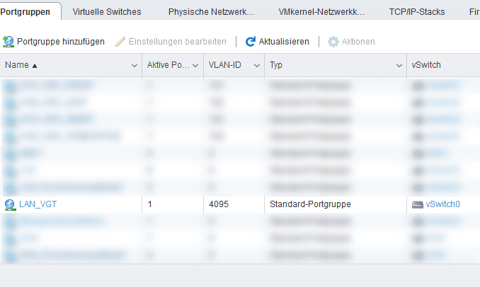

Die virtuellen ESXi vSwitches unterstützen vlans. Man kann also mehrere vnics einer VM je einem Vlan ungetaggt zuweisen. Da Solaris/OmniOS ihrerseits auch Netzwerkvirtualisierung mit virtuellen Switches und vnics unterstützen, kann man auch alle getaggten Vlan auf eine Nic aufschalten und innerhalb von Solaris/OmniOS auf interne vnics verteilen, siehe z.B. https://docs.oracle.com/cd/E26502_01/html/E28992/gmhfi.html
Ja, du sagst es. Mehrere. Aber das Limit ist 10 vNICs pro VM.
Bei einer Router/Firewall-Installation reicht das nicht. Wenn man WAN, "LAN", Management-LAN, mehrere WLAN-Netze anlegt, bleibt nicht mehr viel übrig für DMZs, Testumgebung, ...
Und genau das was du vorschlägst (Ethernetframes mit VLAN ID taggen) wird bei mir vom ESXi rausgefiltert und erreicht das physische Netz nicht.
Laut diesem Whitepaper sollte es gehen (ist aber stark veraltet): https://www.vmware.com/pdf/esx_vlan.pdf
Genau genommen will ich den auf Seite vier (Figure 5) beschriebenen VGT Mode nutzen.
Muss man das irgendwo aktivieren?

Ich kann mir meine Frage nach zwei Tagen Recherche selbst beantworten... Das verlinkte PDF ist zwar steinalt, im Kern funktioniert das aber auch bei aktuellen VMware-Hypervisoren noch genau so.
Hier gäbs aktuellen KB-Artikel dazu:
In der Standardeinstellung können Gastsysteme keine VLAN-Tags über den vSwitch leiten. Um das zu ermöglichen, muss man zuerst eine Portgruppe erstellen und dieser als VLAN-ID die 4095 zuweisen. Richtig gelesen, diese Adresse ist eigentlich außerhalb des VLAN-Adressbereichs. Mit dieser VLAN ID teilt man dem Hypervisor mit, dass der Gast sich selbst um VLAN-Tagging kümmert und die Tags dann auch auf den virtuellen sowie physischen Switch durchgereicht werden dürfen.
Dann wie gewohnt den Adapter in der VM der Wahl einbinden. Erstellt hab ich einen vmxnet 3 Adapter. Wahrscheinlich gehts auch mit dem E1000.
Zum Schluss im Betriebssystem des Gasts beliebig die VLANs konfigurieren.
Anzumerken ist, dass man bei den "Standard vSwitch" von ESXi Free KEINE Limitierung vornehmen kann, welche VLAN IDs überhaupt berechtigterweise vom vSwitch weitervermittelt werden dürfen. Wenn man das nicht berücksichtigt, könnte sich ein Angreifer durch Umkonfiguration des Gasts Zugriff auf alle auf dem Switch anliegenden VLANs verschaffen. Der Standard vSwitch hat also keinerlei Verarbeitungslogik drin, der verteilt nur stumpf Ethernetframes an alle virtuellen und physischen angeschlossenen Adapter. Regeln für erlaubte VLANs auf einem vSwitch geht wohl nur mit vNetwork Distributes Switches, die wahrscheinlich erst ab Enterprise Lizenzen enthalten sind?
Um hier Sicherheitsproblemen aus dem Weg zu gehen, müsste man je nachdem doch mit mehrere Standard vSwitches und ggf. doch mit mehr als einem physischen Netzwerkadapter arbeiten. Es erhöht aber auf jeden Fall die Flexibilität.
