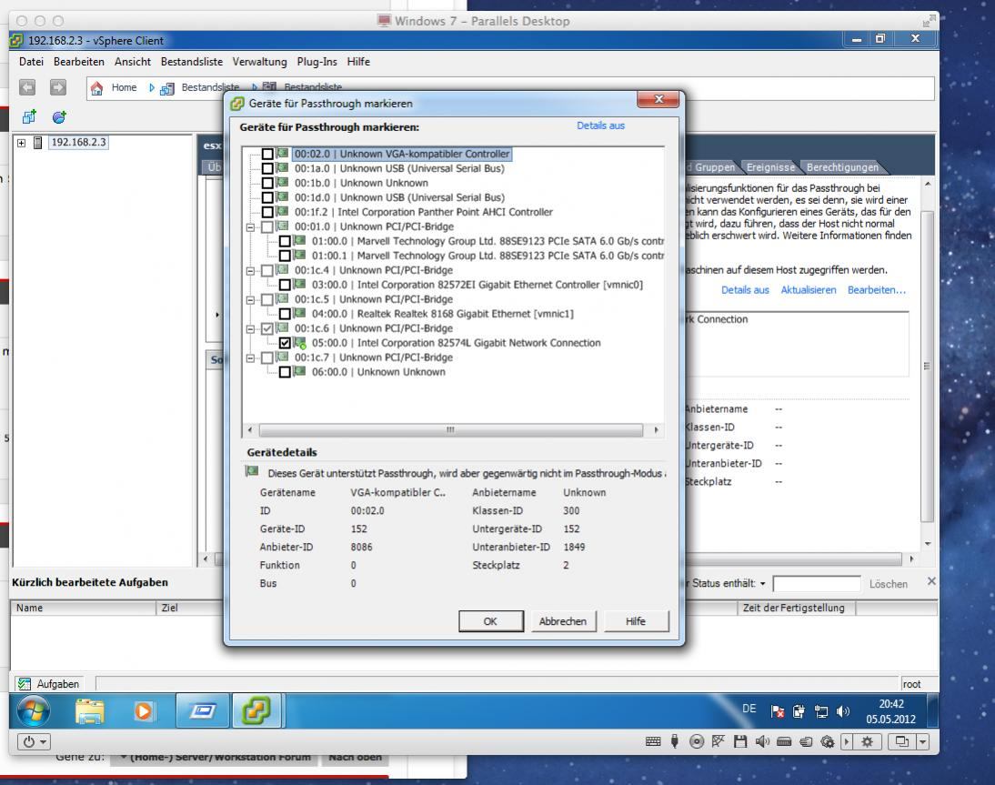

Ich habe ein Problem mit Vt-D. Wenn ich den Onboard Intel Controller an eine VM durchreiche, funktioniert mein PCIe Controller nicht mehr. Woran kann das liegen und kann ich das irgendwie umgehen?
Wenn ich nun den AHCI Controller durchreiche, wird der Lokale Datastore der an dem PCIe Marvell hängt nicht mehr gefunden
Vllt sei auch noch zu sagen, dass der 2. Controller auf dem Board dann auch nicht mehr geht :/
