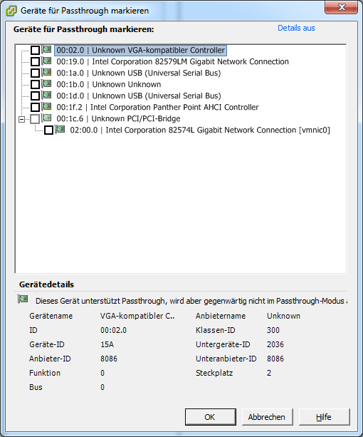

Hallo zusammen !
Ich hab mich heute an die Installation meines neuen ESXi Homeservers gemacht. So weit hat auch alles geklappt. Der zweite Netzwerkanschluss konnte ich mittels patchen der ESXi-ISO noch einbinden. Was mich aber stutzig macht sind die vielen unbekannten Geräte in der Passtrough-Konfiguration. Fehlen da noch Treiber oder ist mein Ivybridge System einfach noch zu neu ? Oder wird ESXi 5.1 Abhilfe schaffen ?
Hier meine vorläufige Konfig :
Board : Intel DQ77KB mit neustem BIOS
CPU : Xeon E3-1265v2
RAM : 16GB
SSD : Corsair Performance Pro 256GB

Falls jemand noch einen Sata-Controller sucht, von dem mann ESXi booten kann, sofern onBoard Ports als Passthrough device benötigt werden - SIL 3512 günstiger geht nicht mehr :)
hama SiL 3512 2fach SATA intern m. RAID PCI | eBay
Damit ist kein Raid möglich!
(nicht meine Auktion, nur gerade zufällig gefunden)
Naja das Problem wird nur sein, dass immer weniger Boards die alten PCI Schnittstellen haben (werden)
Warum überhaupt den ESXi von SATA booten? Die meisten OEMs lösen das schon mit USB-Massenspeicher (Stick, oder SD-Card). Kleiner USB Stick für <10 Euro tut es einwandfrei. Und Absicherung durch RAID ist beim ESXi eigentlich nicht nötig, da eine Neuinstallation in 5 Minuten erledigt ist.
Gibt doch noch einige hier im Luxx, die auf 1155/1156er Xeon Plattform setzen. Die haben eigentlich alle noch genau einen PCI-Slot. Also perfekt für sowas geeignet.
Ein Vorteil von Sata ist z.B. dass man zusätzlich ein Betriebssystem installieren kann (z.B. solaris) um dann datastores als NFS-Freigabe auf Basis von ZFS für die restlichen vms zur Verfügung zu stellen. So kann man den onBoard-Controller z.B. komplett als Passthrough-device nutzen und muss keine weiteren Ports "verschwenden".
Geb ich dir recht. Ich selber nutze auch interne USB Sticks um die Kisten zu booten.
Was antilope114 meinte bezog sich wohl eher auf die Tatsache, dass du noch einen Controller + HDD brauchst, wenn du den onboard Controller durchreichen willst, da du die VM, die den Controller bekommt nicht auf den USB Stick ablegen kannst, sondern nur auf einer lokalen Platte oder auf nem externen Storage (iSCSI, FC, NFS...)
@antilope14:
Du installierst also einen virtuellen NFS Server und nutzt den dann als Storage für deine VMs? Was bringt das für einen Vorteil? Klar ist ein NFS-Storage für vSphere eine nette Sache, aber in diesem Fall dürfte es deutlich schneller sein, dem ESXi direkten Zugriff auf die lokalen Platten zu geben. Oder möchtest du ein Software RAID nutzen? Dafür würde ich dan aber kein Solaris nehmen, sondern eine fertige Appliance wie FreeNAS oder noch besser Openfiler.
