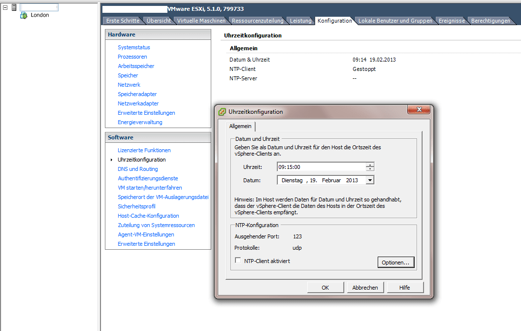

Ich habe ein Problem mit der Zeitsynchronisation bei ESXi.
Das BIOS und der ESXi haben dieselbe Uhrzeit. Wenn ich eine VM anlege hat diese aber die aktuelle Zeit -1 Stunde. (also um 13.00 wird in der VM dann 12.00 Uhr angzeigt).
Das führt (z.B. beim Server 2012) dazu, dass er ein "falsches" Zertifikat ausstellt, was nach der Uhrzeitkorrektur dann unbrauchbar ist und zu Folgefehlern führt (wie in meinem Fall aktuell KLICK).
Woran liegt das?
VG
Wichtig ist, dass die Zeitzone passt und die Hardware-Uhr auf UTC läuft, wie bei allen UNIXoiden. Ich hatte hier noch nie Probleme damit. Was zeigt denn die BIOS-Uhr?
Wie gesagt...BIOS Uhr und ESXi zeigen dieselbe Uhrzeit. Habe eben eine neue VM erstellt und da war die Uhrzeit wieder falsch.
Kannst du in der VM nicht einfach einen NTP-Server abfragen? Dann bist du unabhängig von Bios, ESXi, etc.
Ja _welche_ denn? Die richtige? Wo zeigt der ESXi die? Per SSH hast du UTC, im Client hast du lokalisierte Zeit. Man sollte schon genau sein, was Zeit angeht, dann hat man die Probleme nicht.
Es ist in Sachen Zeit auch drauf zu achten, ob der Schalter in den VM Optionen gesetzt ist, der die ESXi Zeit eiskalt auf die VM überträgt. In Zeitkritischen Anwendungen ist das tödlich ;)
Weil die Zeit der VM anders läuft, als die des Hosts. Somit hat man alle Nase lang Zeitsprünge drin. Je nach Refreshzeit. -> Klare Empfehlung dies nicht zu tun.
Dann lieber die VMs alle samt via NTP Server syncronisieren. Wenn man ein AD betreibt, geht dies auch. Den ESXi Host kann man dann dort auch gleich mit einklinken.
Also nun scheint es zu funktionieren. Habe nochmals eine neue VM angelegt und da ist die Zeit nun richtig, heißt die jetzige Winterzeit, welche sowohl im BIOS als auch im ESXi erscheint (siehe Screenshot)
Wo ist denn der "Schalter" zu finden?
Viele Grüße
die jetzige Winterzeit, welche sowohl im BIOS als auch im ESXi (siehe Screenshot)
Das macht schon wieder stutzig. Das BIOS müsste UTC sein. Nimm doch einfach NTP.
Mit Zeit spaßt man nicht, da hängt so viel dran. Zertifikate sind noch das kleinste Übel. VPN-Tunnel, die sich irgendwann nicht mehr aufbauen, weil die Uhr driftet, sind dann schon für Fortgeschrittene. Korrekte Zeit ist der wichtigste Dienst, den jeder Host braucht, noch vor DNS (DNSSEC lässt grüßen).
