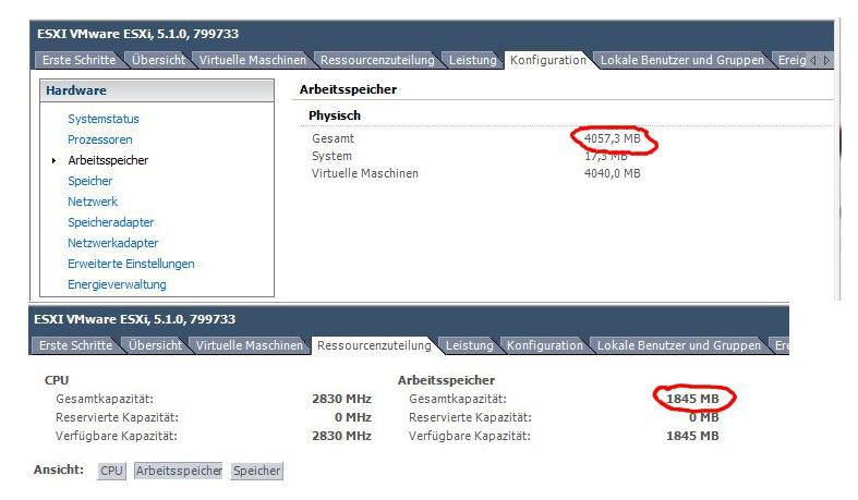

Also ich hatte 8GB bei einer VM an die auch was durchgereicht war und noch ne andere VM und es waren 12GB im Server verbaut. Das ging
Also das Board erkennt schon die vollen 4GB.
Edit:
Bei Übersicht steht auch 4 GB

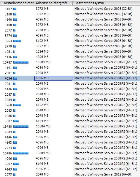

Und das Memory Sharing Feature kannst du getrost in die Tonne treten. Speziell bei heutigen OSen. Denn wie angesprochen ist der mit abstand meiste Platzbedarf neben den reinen (Zusatz)Diensten allein vom OS in der VM her der, der durch Diskcaching hervorgerufen wird. Teilst du 4GB jeweils sagen wir 10 VMs zu, hast du nach einiger Zeit 40GB+ RAM Verbrauch auf dem Host -> Fakt!
Teilst du nun diesen 10 VMs aber unsinnigerweise 8GB pro VM zu, hast du schlicht nach einiger Zeit den doppelten Bedarf am Host -> ebenso Fakt!
Hat der Host dabei aber nur 64GB physisch, fängt der Host an, zu swappen. Man sieht beispielsweise auch den Balooningwert massiv steigen. Die Performance geht extrem in den Keller und das überbuchen ist dabei der Performancetod für die ganze Umgebung.
Schlimmer noch, die Kommunikation zwischen Gast OS und Host ist bestenfalls als minimal einzustufen. Denn das Gast OS sieht die zugewiesenen 8GB, sieht aber nicht, das der Host unter der Decke diese virtuellen 8GB ggf. swappt. Es kann somit nicht unterscheiden, ob von den zugewiesenen 8GB auch wirklich 8GB im physischen RAM Platz finden, oder ein Teil davon im Swapbereich des Hosts unterkommen. Durch das fehlende Wissen auch auf Hostebene wird es also vorkommen, das für den Betrieb der Gast VM essentiel wichtige Teile im lahmen Swapbereich unterkommen -> was die Performance extremst in den Keller zieht.
Dies geht idR auf die HDDs vom Storage. Welche wiederum sinnigerweise mit anderen VMs geshared genutzt werden -> mit den negativen Effekt, das die Storageperformance auch andere VMs in den Keller sinkt. Bei RAM Knappheit werden ohne Nutzung von Reservierungen/Priorisierungen eiskalt alle VMs gleich betrachtet. Somit verstärkt sich der Negativeffekt auch mit der Anzahl der VMs.
Und was willst du hier mit DRS? Mit DRS in einem Cluster ändert sich am Verhalten absolut gar nichts. Es gibt dann halt mindestens zwei Hosts. Der physische RAM wird addiert. Das Verhalten bleibt identisch.
PS: wie sich sowas zeigt, sieht man hier:
Also erzählt mir nix von wegen, "ist es gar nicht möglich das die Maschinen das brauchen was ihnen zugewiesen ist"... Denn das ist schlicht und ergreifend Falsch! Denn wie man sieht, nahezu alle Maschinen benötigen (bis auf zwei drei Außnahmen, die vor kurzem gebootet wurden, oder so fast gar nix machen) benötigen mindestens so viel RAM am Host direkt, wie ihnen auch zugewiesen ist.
