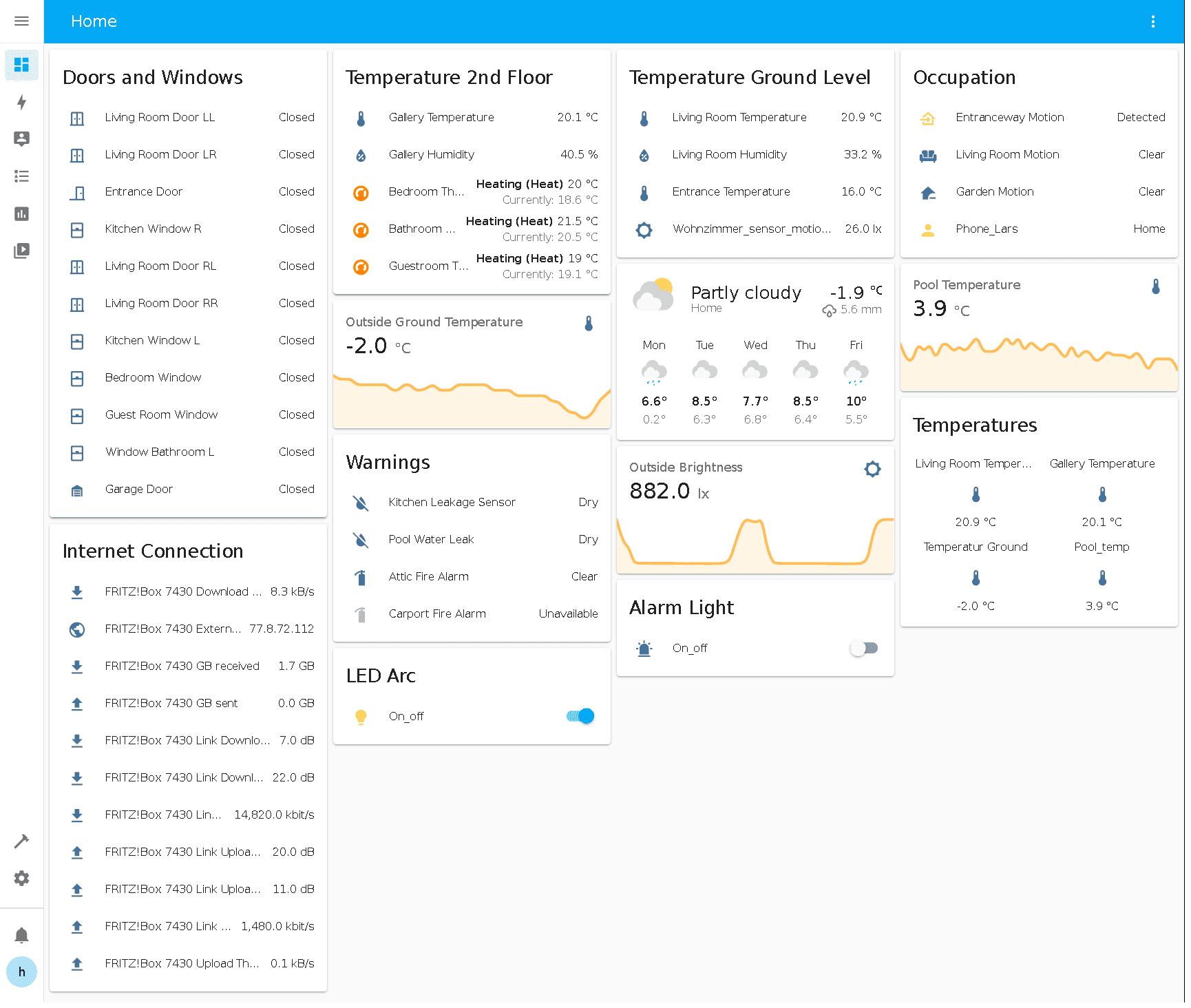

Ich melde mich seit langer Pause zurück im HW Luxx 👋
Mein Häuschen wird nun auch fortlaufend automatisiert; auf einem kleinen Linux PC laufen bei mir HA, PiHole und co. Ich habe mich damals für den Core entschieden, weil das Debian bereits als File Server fungierte und ich noch nicht die die Notwendigkeit einer VM gesehen hatte. Bis jetzt macht es auch alles, was ich möchte aber mit Plugins ist es natürlich etwas umständlicher...
Das meiste ist bei mir über Zigbee eingebunden, den Power Sensor (Sonoff mit Tasmota) muss ich demnächst mal zusammen mit dem Balkonkraftwerk in Betrieb nehmen.
Könnt ihr mir noch 3 Phasen Power Meter empfehlen, die sich verhältnismäßig einfach installieren lassen?
Beste Grüße zum 4. Advent!
