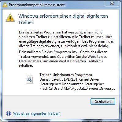

Andere Frage - wollte gerade mit Everest meine Temps auslesen. Wenn ich Everest starte, kommt diese Meldung - kann mir wer helfen?
