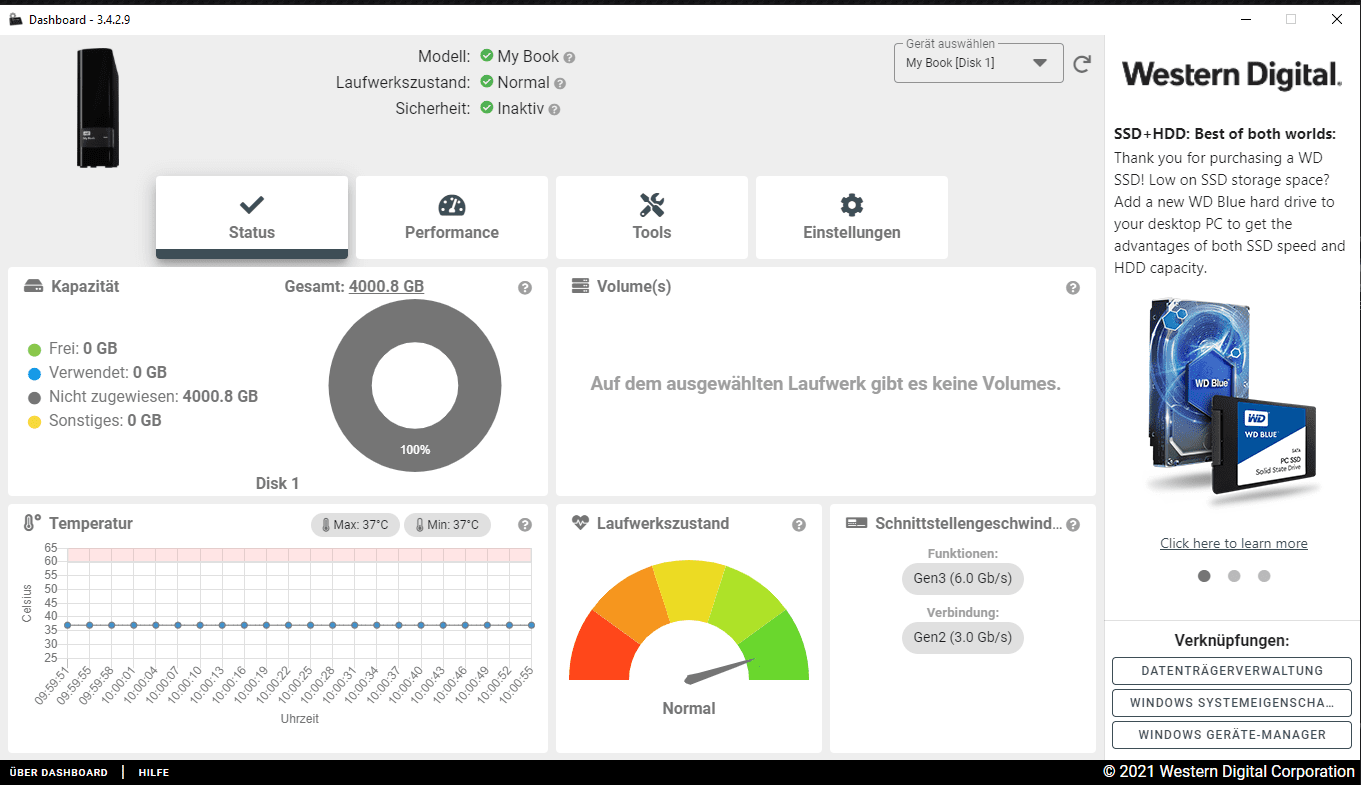

WD Diagnose Tool
zeigt Laufwerkszustand nahe an optimal. Bisherige Betriebsstunden 2000. Fehlerhafte und nicht reparierfähige Sektoren 0.

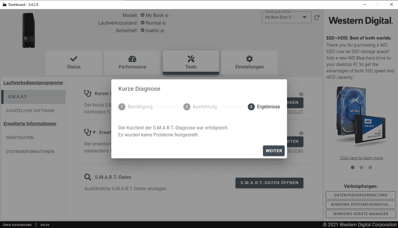

Quicktest sagt alles in bester Ordnung.

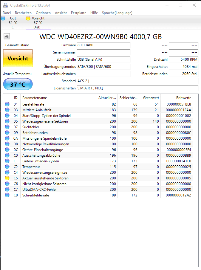

CrystalDiskInfo zeigt nur eine eine Warnung wegen 5 schwebender Sektoren, ansonsten sieht alles gut aus.
Schwebende Sektoren sind einfach nur Sektoren deren Daten nicht mehr zur ECC passen die hinter jedem Sektor steht und die mit deren Hilfe auch nicht mehr korrigiert werden können. Da die korrekten Daten nicht mehr feststellbar sind, gibt die Platte statt falscher Daten einen Lesefehler als Antwort wenn man versucht diese schwebenden Sektoren zu lesen. Das kann auch anderen Gründe als defekte Oberflächen haben, z.B. einen Stromausfall während eines Schreibvorgang der dazu führt, dass eben nicht die ganze Daten plus der neuen ECC geschrieben wurden oder wegen eines Stoßes oder Vibrationen ist der Kopf beim Schreiben aus der Spur gekommen und hat Daten auf der Nachbarspur überschrieben. Auch arbeiten HDDs nicht 100%ig und die Hersteller geben die Fehlerhäufigkeit auch in Form der UBER an, wobei eine UBER von 1:10^14 bedeutet, dass je 10^14 gelesener Bits was etwa 12TB gelesener Daten entspricht, ein Lesefehler und damit schwebender Sektor im Rahmen der Erwartungen liegt.
Die Controller merken sich die schwebenden Sektoren und prüfen die Daten nach dem erneuten Schreiben auf diese Sektoren, dann verschwinden diese einfach oder werden eben durch Reservesektoren ersetzt.
Bei 3001 unerwarteten Spannungsabfällen auf 4084 Einschaltvorgängen wundern mich die schwebenden Sektoren nicht so sehr. Man sollte externe HDDs immer ordentlich abmelden, bevor man sie abzieht oder ihre Spannungsversorgung unterbricht.

Was ich übersehen hatte ist, dass Crystal Info die Lesefehler ja auch vermerkt hat. Wenn man den Hexwert umrechnet, kommt man auf ca. 400.000 Lesefehler. Aber das passt trotzdem nicht mit den schwebenden Sektoren zusammen und auch nicht mit 0 defekten Sektoren. Irgendwie ergibt das keinen schlüssigen Sinn.
Die Festplatte klingt auch immer einwandfrei. Kein Klackern gar nichts. Die läuft immer sauber durch, egal was man macht und wie lange man es macht. Bei so vielen mechanischen Lesefehlern müsst man doch was merken oder ist das nicht der Fall?
Ja, aber die Frage ist, was genau als ein Lesefehler gezählt wird, denn wenn es jeder Versuch ist einen Sektor zu lesen der am Ende definitiv fehlschlägt, dann müsste der jeweilige Sektor danach schwebend sein.
Defekte Sektoren sind ein schlechter Begriff, rede besser von wiederzugewiesenen Sektoren. Aber schwebende Sektoren können erst entstehen, wenn vorher schwebende Sektoren überschrieben werden, denn nur dann prüft der Controller der Platte ob die geschriebenen Daten auch korrekt lesbar sind und wenn nicht, dann wird der Sektor eben durch einen Reservesektor ersetzt. Dieses Überschrieben dürfte ja noch nicht erfolgt sein, von daher passt der Wert also schon.

Die Festplatte wird im Moment weiterhin für Backups verwendet und seitdem hat sich die Lesefehlerrate kontinuierlich verbessert, von 82 auf 92 ... ist es richtig, wenn ich vermute dass das ein etwas anormales Verhalten ist?
Du meinst den aktuellen Wert? Wenn ja, dann ist das nicht ungewöhnlich, da der Controller bei der Berechnung diese Aktuellen Wertes neben dem Rohwert, der bei WD ja nur die Anzahl der Lesefehler anzeigt, mit Sicherheit auch andere Faktoren wie eben die Anzahl der Lesevorgänge berücksichtigen wird.
Bei Seagate HDDs sind die Rohwerte der Attribute Seek Error Rate, Raw Read Error Rate und Hardware ECC Recovered nicht wie bei WD einfache Zählerstände der Fehler, sondern enthalten die Fehlerzähler nur in den 2 höchsten Bytes (die linken 4 Stellen bei hexadezimaler Anzeige der Rohwert in CrystalDiskInfo) und die rechten 8 Stellen (4 Byte) sind der Zähler der Vorgänge dar. Die Ermittlung der Aktuellen Werte funktioniert mehr oder weniger für diese Attribute nach dieser Formel für die Suchfehler:
Wie man sieht, kann der Aktuelle Wert also wieder steigen, wenn es mehr Lesevorgänger aber nicht mehr Lesefehler gibt.
