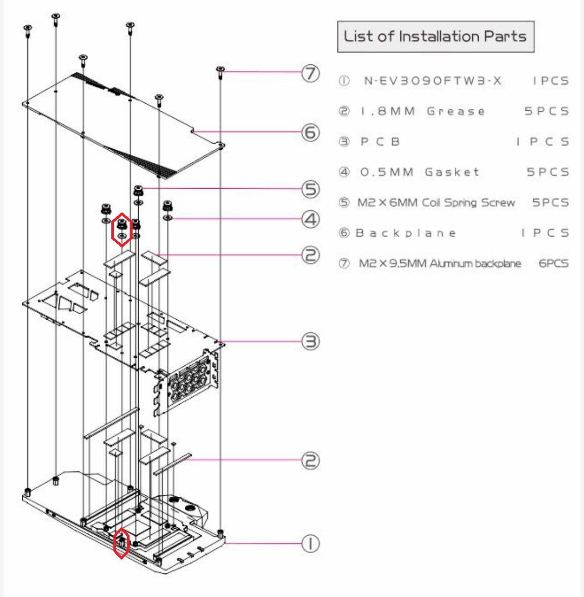

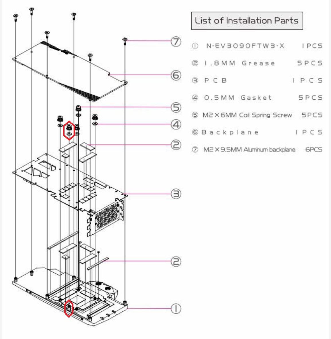

Hallo, ich habe heute meinen FTW3 3080 Block erhalten und wollte diese auf meine Karte montieren. Leider habe ich dabei ein etwas größeres Problem das mir grad den letzten Nerv raubt. Ich bin leider nicht in der Lage die Backplate zu installieren da die Schrauben keinerlei Halt zeigen. Ich schraube diese fest, aber wenn ich die Karte dann rumdrehe fallen sie einfach raus weil sie keinen halt haben.
Gibt es da irgendwelche Tipps oder Tricks? Ich bin genau nach Anleitung vorgegangen.
Update: Ich habe wohl rausgefunden woran es liegt. Die Schrauben die bei meinem Paket beiliegen für die Backplate sind nicht dick genug. Die fallen einfach durch das Gewinde selbst ohne Backplate. Die Schrauben zum verschrauben ohne Backplate passen von der dicke her (sind aber nicht lang genug). Ich habe jetzt die orginale FTW3 Backplate genutzt als Übergang. Würde mich aber freuen wenn man das Thema nochmal klärt

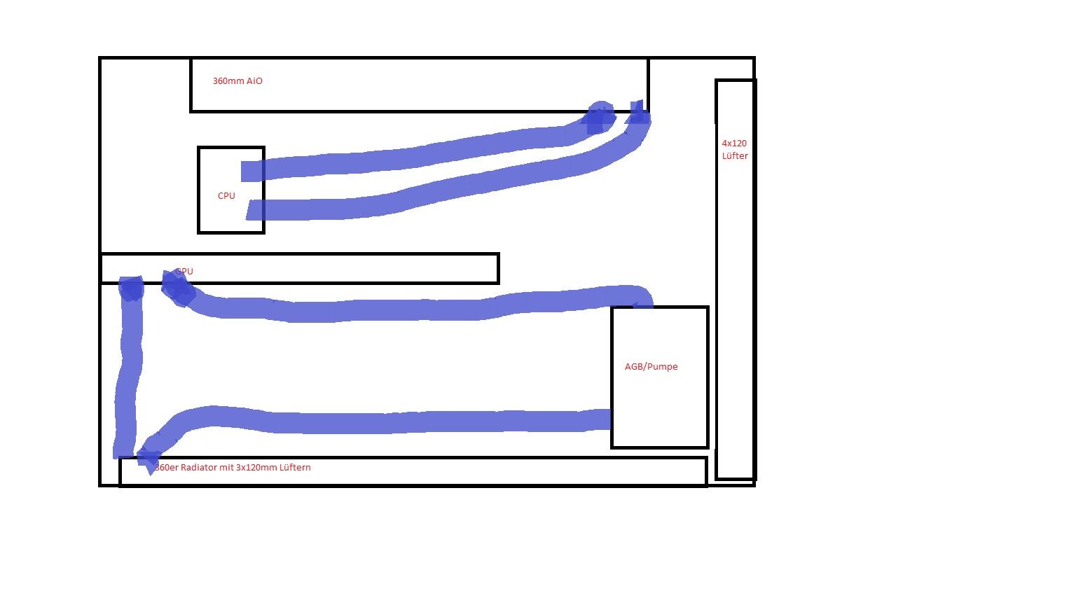

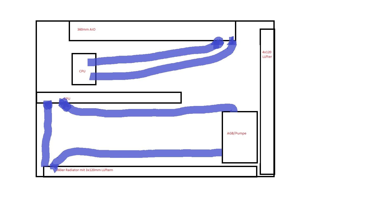

Du hast doch die GPU in nem eigenen loop oder?
Erkennst du das im Foto nicht ? Ichs ehe da oben 2 Schlauche die zur CPU gehen von der AiO und unten ein eigener Loop der GPU von AGB zu Radiator von Radiator zu GPU und von GPU wieder zurück in das AGB. Erkennst du etwas anderes ? Gezeichnet wurde es komplett richtig.
Die CPU interessiert ja bei dem Problem nicht, wenn die als AIO läuft...
Was ich sagen will ist, wenn Du einen Funktionierenden Kühlkreislauf hast, dann hast du im Zulauf IN die Karte weniger Temperatur und AUS der Karte kommt wärmeres Wasser, dass dann übern Radi wieder gekühlt wird.
Also kannst du doch mal die Hände an Zu und Ablauf halten. Wenn da kein spürbarer Unterschied ist, findet vom Kühler auch kein Wärmetausch ans Wasser statt.
Und wenn die ganze Suppe heiß sein sollte und am Radi keine warme Abluft kommt stimmt da halt was nicht.
Da hat andrea schon recht und wenn ich dein Bild richtig deute und der radi unten mit Frischluft versorgt wird
Wie hoch ist der Abstand vom Gehäuse Boden zum radi sind die lüfter oben drauf montiert sprich pull oder unter dem radi push?

SRY, wenn ich mich einmische, aber ist der Kühler überhaupt für die 3080Ti? Auf der Produktseite stehen nur 3080 und 3090. Vllt ist das PCB zwar optisch identisch zur 3080/3090, aber der eigentliche Chip sitz tiefer. Nur meine Vermutung
Die Frage ist was nicht stimmt. Genau darum geht es ja. Der Radiator und die pumpe/AGB sind nicht das Problem. Also muss es wohl der Block sein.
Ich baue gerade nochmal um. Mal schauen was sich tut.
Ja ist für die 3080 ti. Die anderen Seiten wurden schon angepasst. Das passt schon. Der Block hat ja auch den wlp Abdruck nach Demontage.
