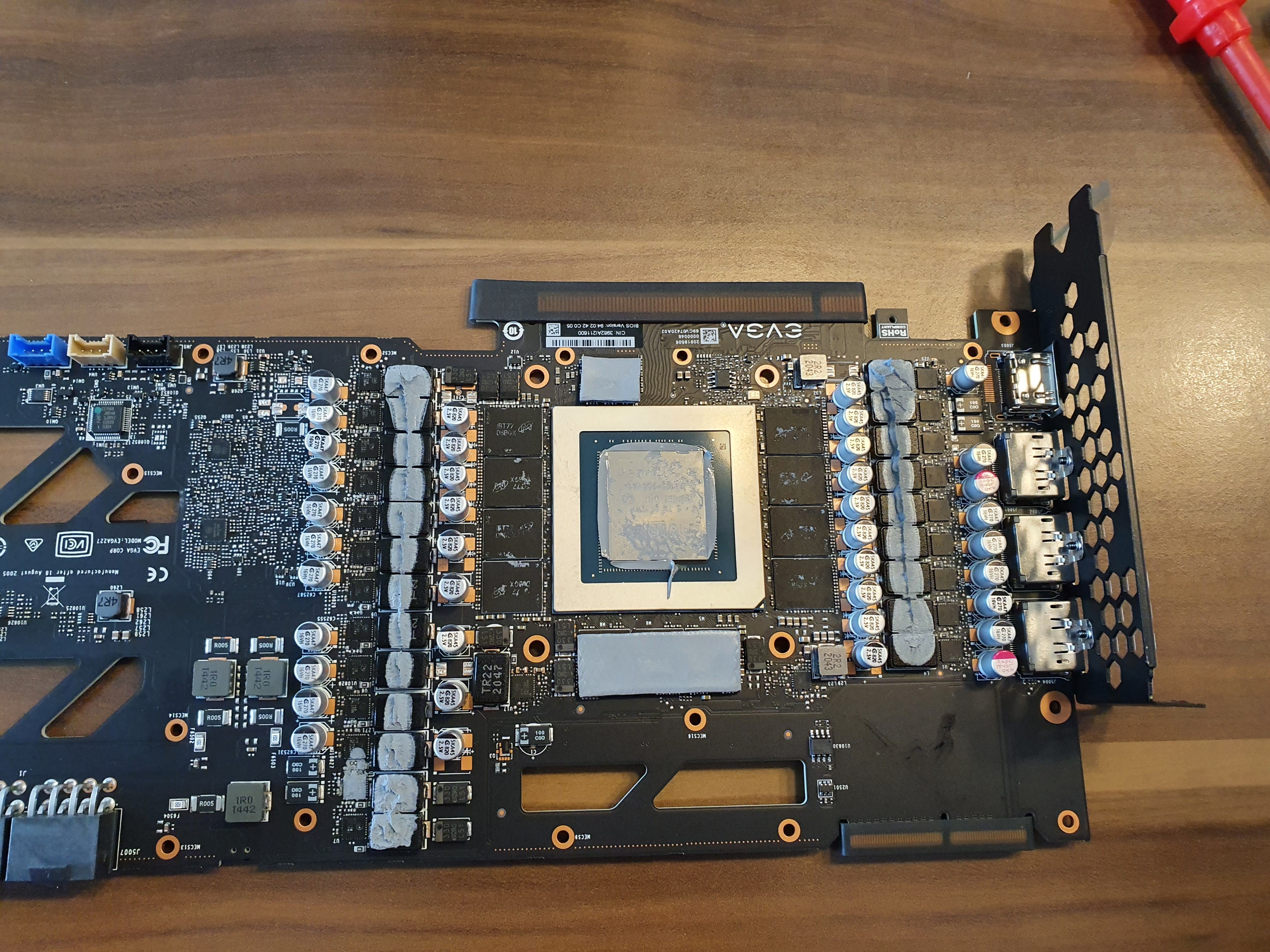

Ja, die is mir heut auch aufgefallen. Org. Kühler kam heut nachmittag runter.
Da bei der Paste hast du jetzt nix oder?
@Andrea0006 Das sieht ja echt nach WLP aus . Bin gespannt wie dein Fazit zu dem Kühler mit aktiver BP auf der Karte ausfällt, dann bestelle ich ihn mir auch. Keine Lust mehr auf einen Mitbewerber zu warten.
Wenn das original ist, wird das ziemlich sicher keine WLP sein, sondern viskose Paste bzw. Wärmeleitpad-Ersatz wie K5-Pro. Nutze das auch häufig in Gaming-Notebooks als Pad-Ersatz, um Höhendifferenzen besser auszugleichen. Mittlerweile nutzen das immer mehr Hersteller und auch die ganzen Konsolen kommen damit. Apple verbaut das auch häufig. WLP auf VRM-Komponenten ist absolut nicht zu empfehlen, trocknet schnell aus, weil die Silikone der WLP ins Plastik der MOSFETs anderer Komponenten ziehen.
ne das ist aufgeweichtes bzw. sich auflösendes Pad hatte meine XC3 auch
