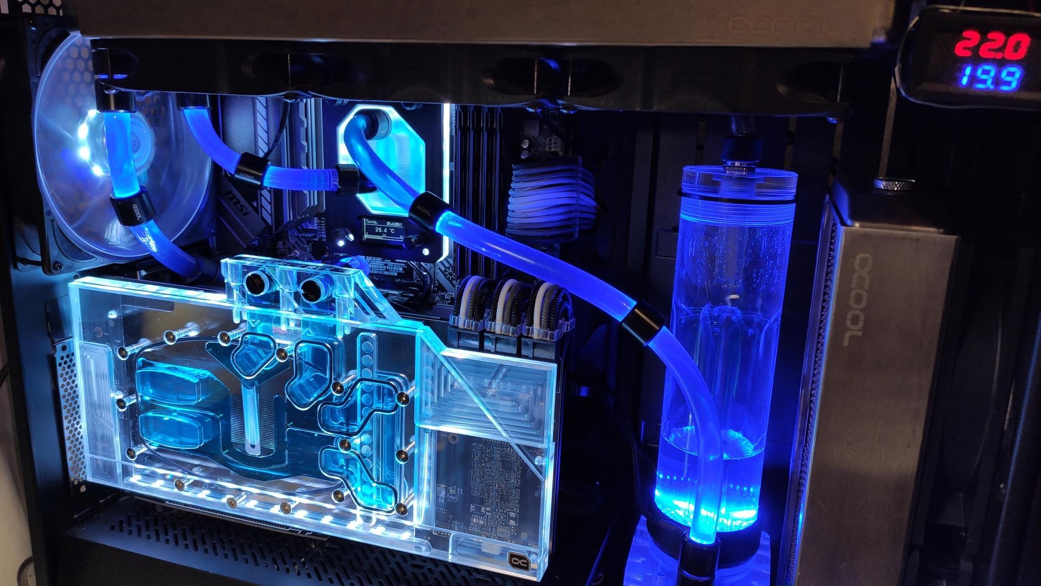

Wakü ist übrigens 4 x 360mm im Enthoo 719.

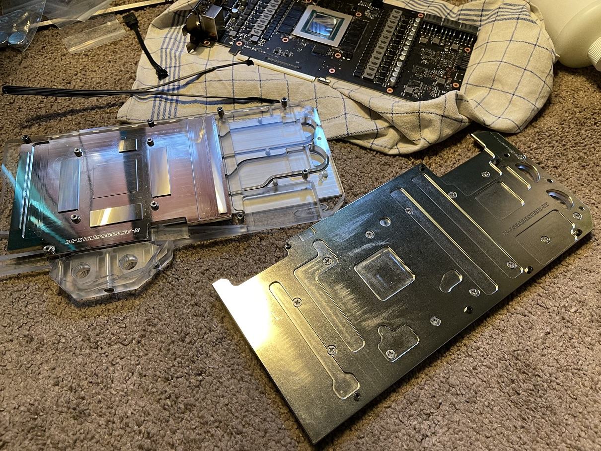

Vor einer Woche habe ich dann den neuen Bykski Kühler montiert , mit Wassergekühlter Backplate.

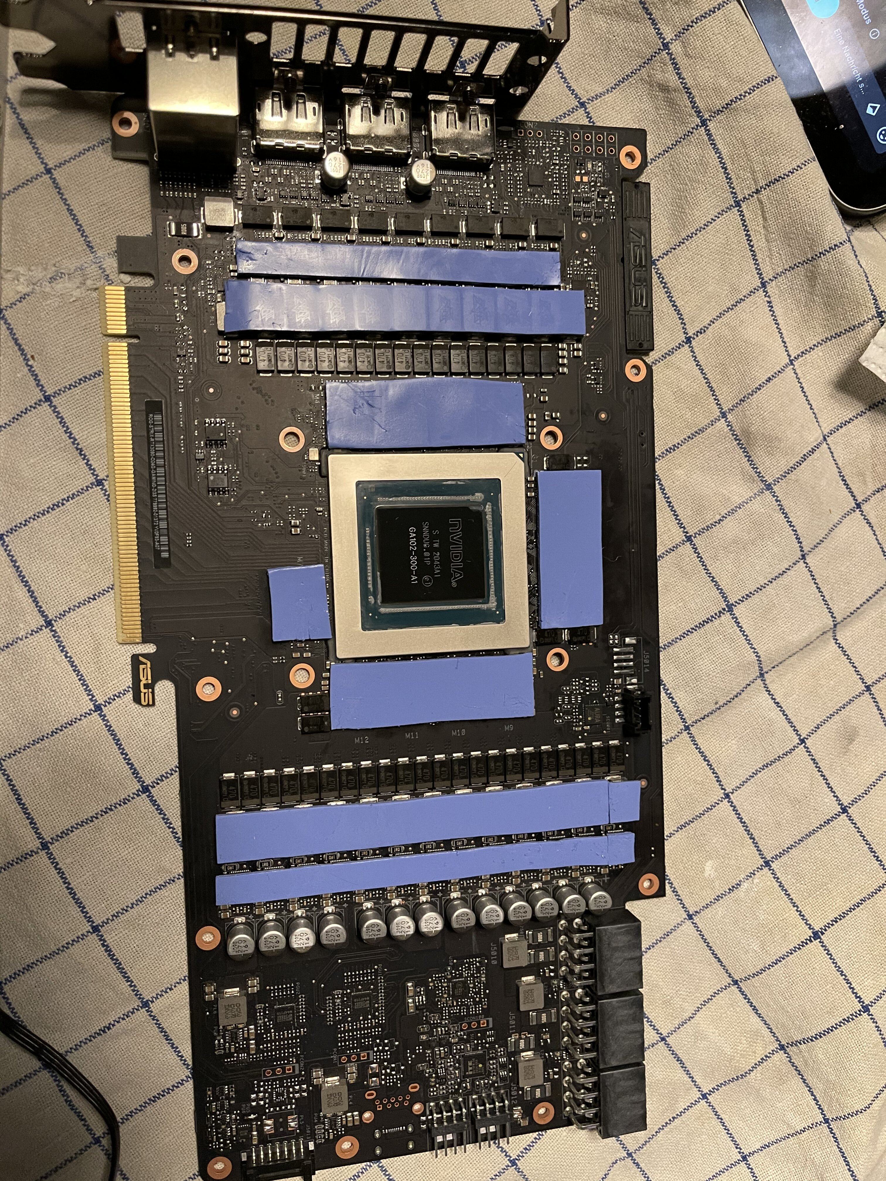

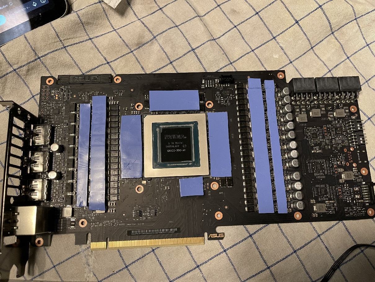

Ich habe ihn allerdings komplett mit 1.5mm Arctic Wärmeleitpads bestückt, die weichen schwabbel Pads von Bykski wollte ich nicht mehr. Als ich den Bykski Block abgenommen habe , habe ich gesehen das überall um die Pads von Bykski herum öl aus den Pads kam, der ganze Speicher war rundherum am glänzen. Ich habe mich dann bei dem neuen Bykski Kühler lieber für Arctic Pads entschieden.
Wie auch bei dem normalen Bykski Kühler habe ich jetzt bei dem neuen auch wieder Pads auf die Spannungswandler aufgelegt , laut anleitung sollen dort ja eigentlich keine hin , da aber meine alte 2080 ti mit dem Phanteks Kühler an der gleichen Stelle auch Pads hatte , habe ich bei beiden Bykski Kühlern auch welche aufgelegt.

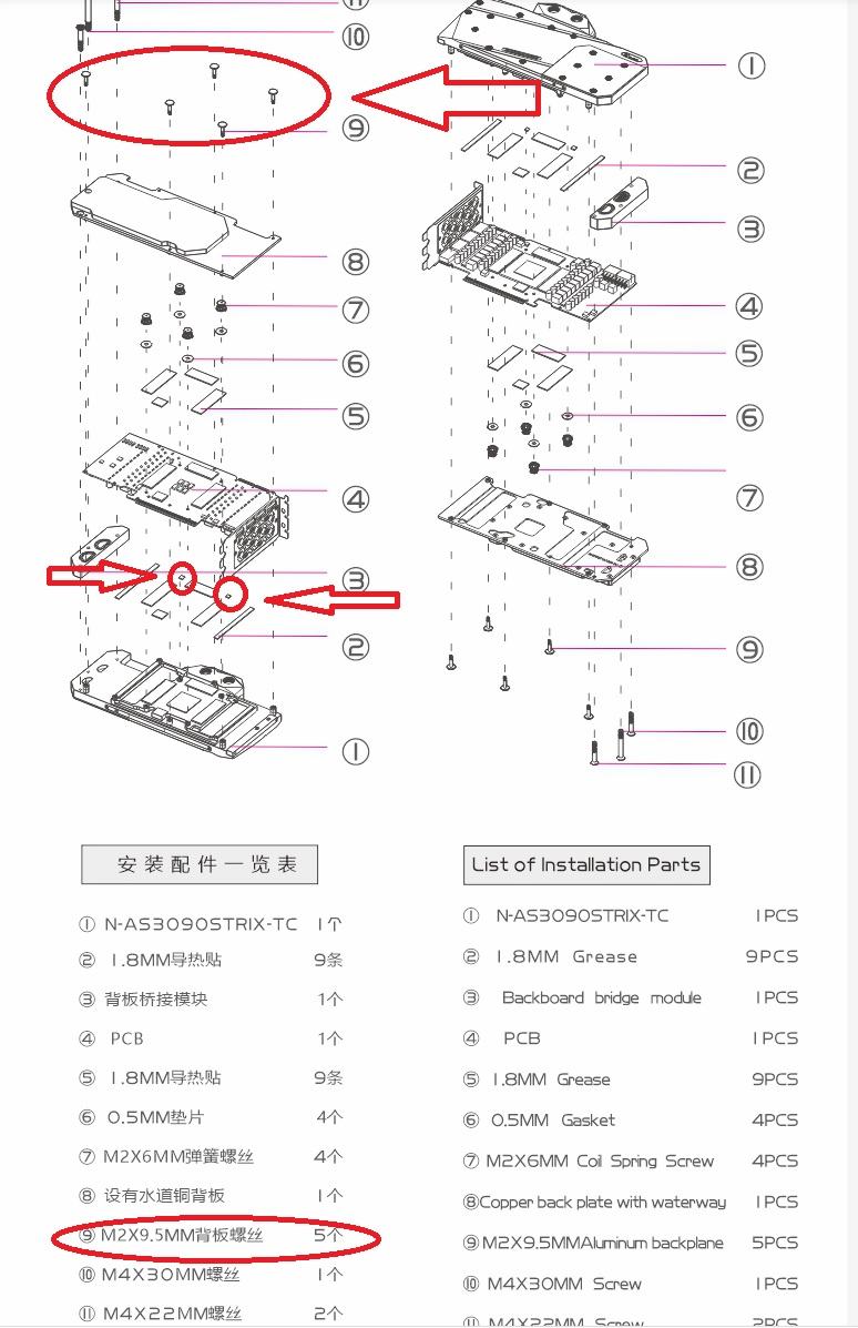

Ein paar kleine Kritikpunkte habe ich aber schon an dem neuen Kühler.
Erstens die Anleitung auf der Homepage , sie ist nicht ganz Richtig.
Wenn man genau hinsieht , sieht man bei den zwei Pfeilen diese zwei kleinen eckigen Teile, was bitte soll das sein ?
Abstandshalter ? Pads ?
Im Lieferumfang ist nichts was diesen zwei Teilen ähnlich sieht. Abstandshalter gibt es nicht und vormontiert sind am Block auch keine.
Zweitens ist der Punkt nummer 9. Er ist eindeutig falsch. Laut Beschreibung wird die Backplate aufgelegt und durch 5 Schrauben verschraubt + die 3 Schrauben von Punkt 10 und 11 die durch die Wasserverbindung gehen zur Backplate.
Also laut beschreibung wird die Backplate mit insgesamt 8 Schrauben fixiert.
Das ist eindeutig falsch. Denn Punkt 9 sind 7 Schrauben , plus die 3 von Punkt 10 und 11. Also insgesamt 10 Schrauben.
Richtig ist also Punkt 9 = 7 Schrauben. Die Backplate hat ja auch 7 Löcher für die 2x9,5mm und 3 Löcher für die 4x30 und 4x22.
Es sind also 2 Schrauben zu wenig aufgelistet in der Beschreibung.
Das ist erst mal Punkt eins der mit negativ aufgefallen ist.

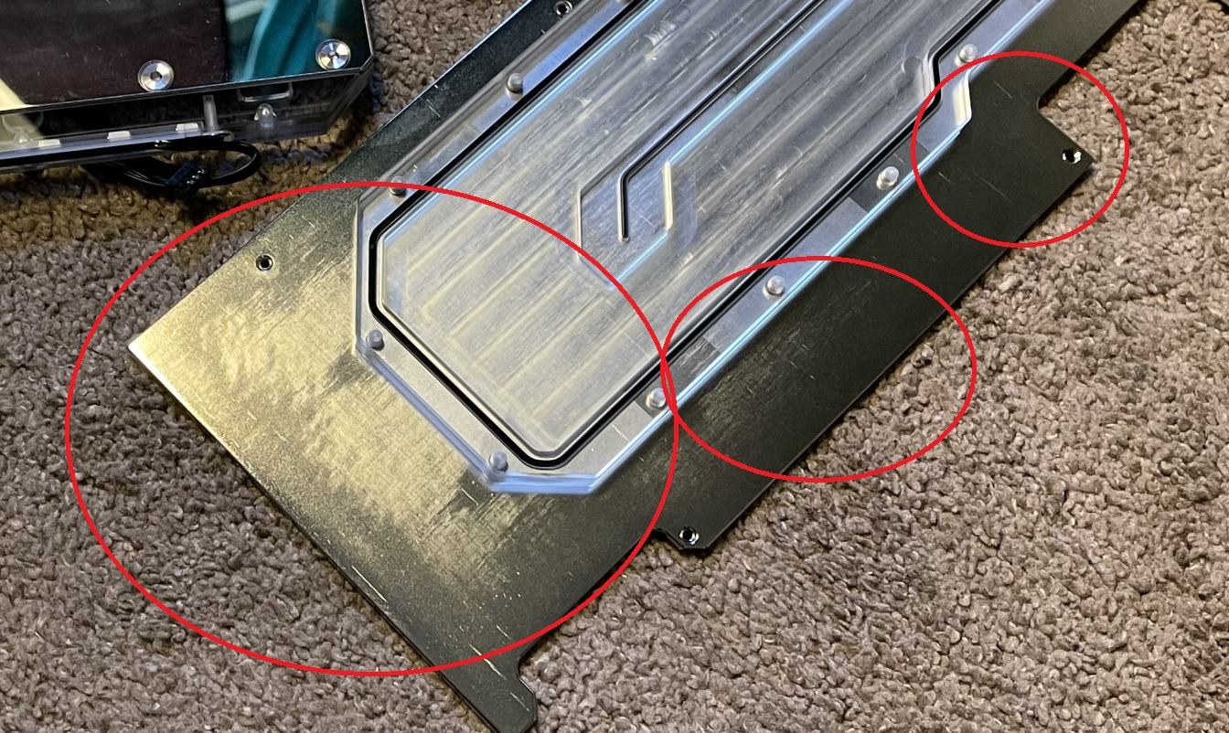

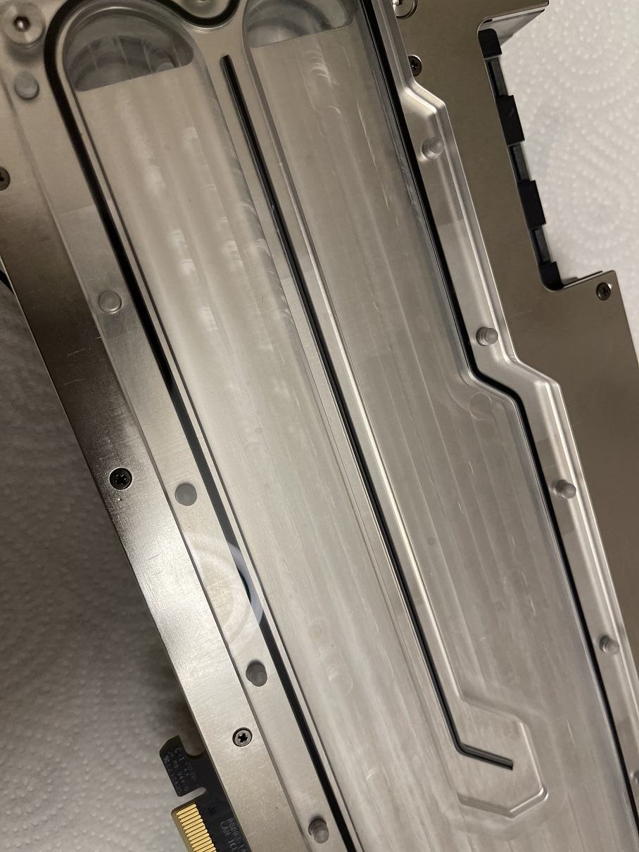

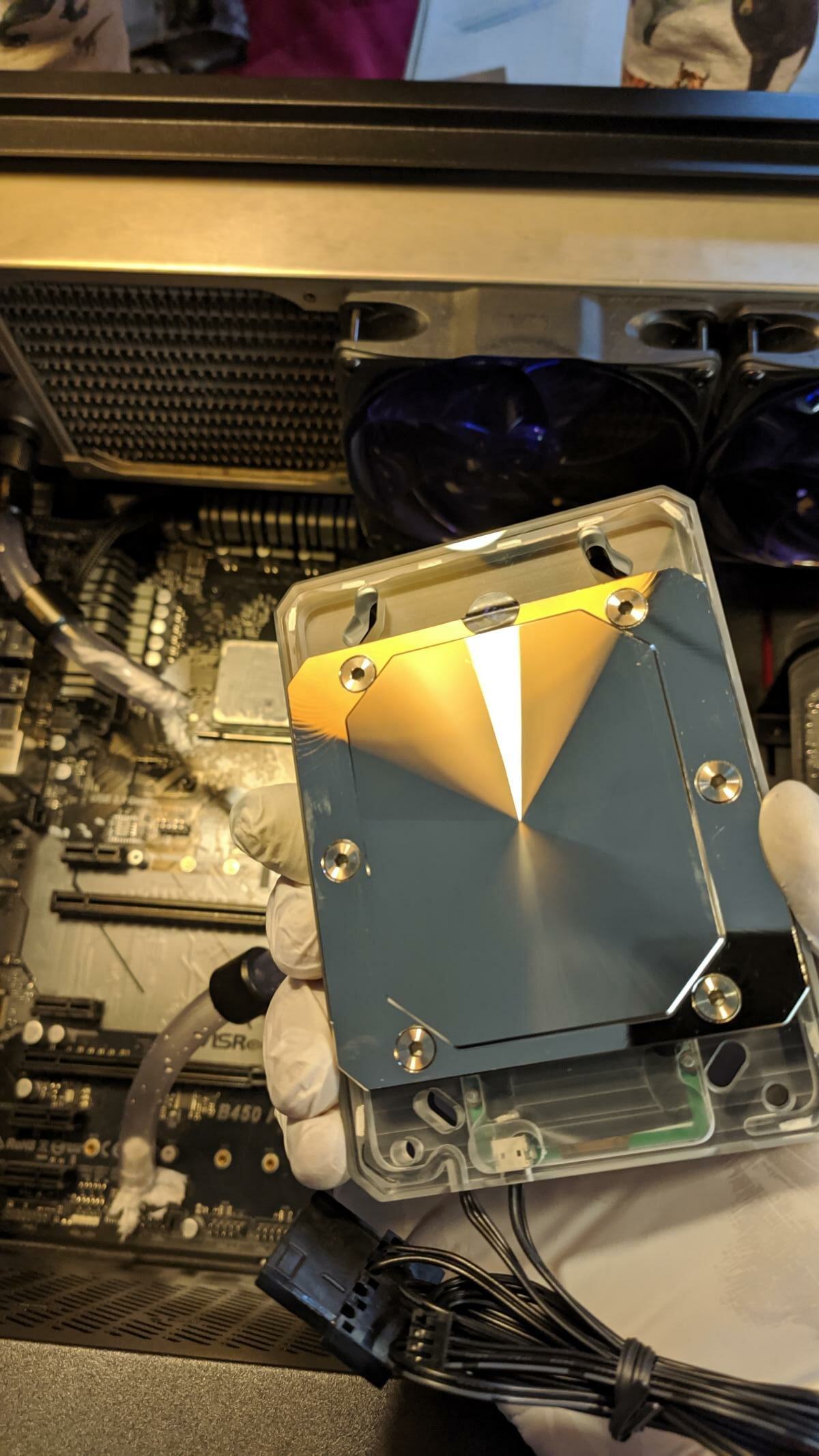

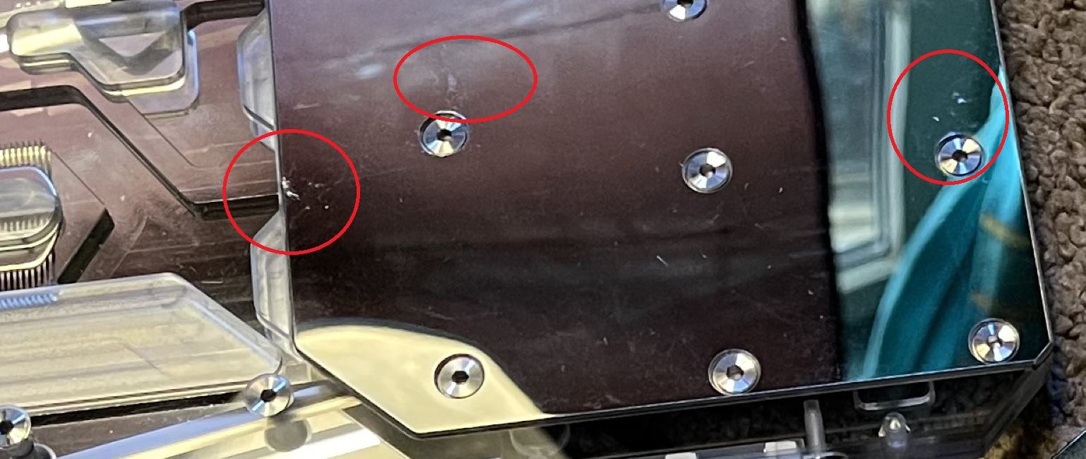

Schlimmer finde ich aber die Qualität (optisch) von dem Block.
Erstens hat das Chromblech eine kleine Macke , zweitens sind sehr viele feine Kratzer in dem Chromblech und die Backplate , die ja eine Edelstahl Optik hat , ist an sehr vielen Stellen stumpf.
Das sieht echt nicht schön aus..
Ich habe mich dann mit Politur und leichter Schleifpaste für Autolack hingesetzt und ein wenig versucht das ganze raus zu polieren.
Ich montiere die Karte zwar vertikal , also sieht man die Backplate nicht , aber trotzdem hat mich das ganze gestört. Also habe ich versucht das ganze etwas raus zu polieren.
Ein wenig besser wurde es auf jeden Fall. Aber naja , ich finde sowas sollte eigentlich nicht sein..

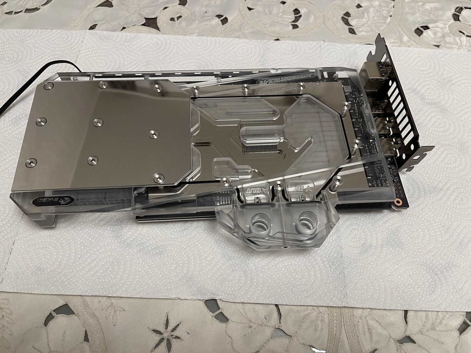

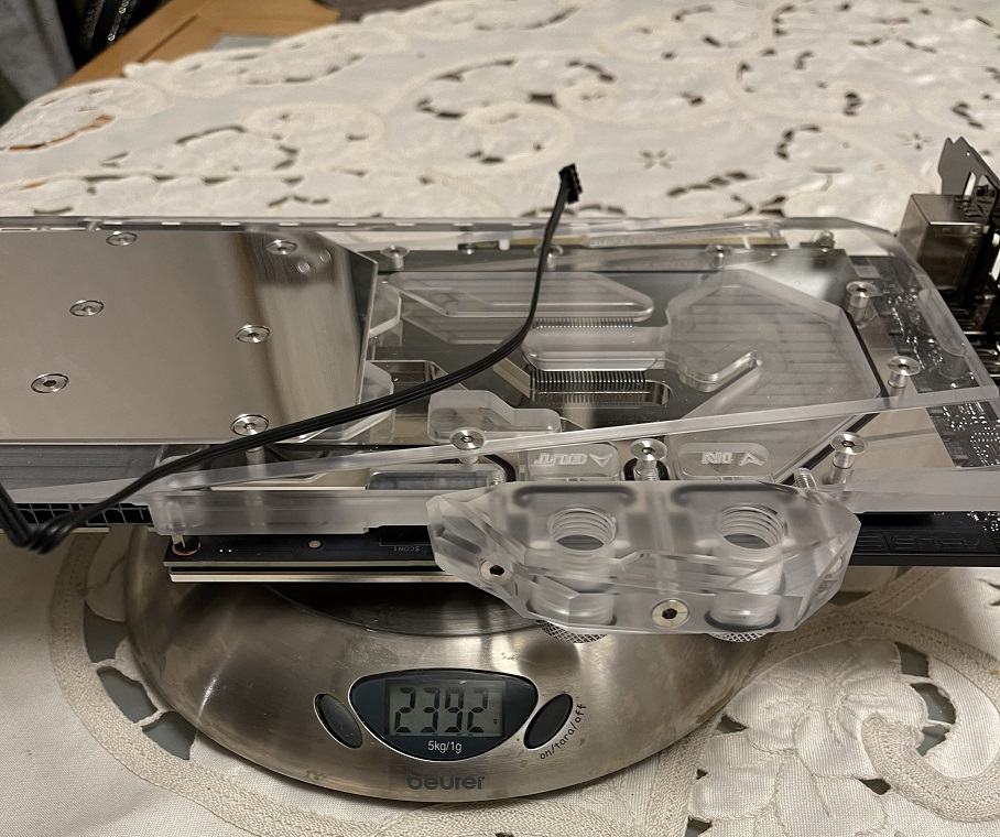

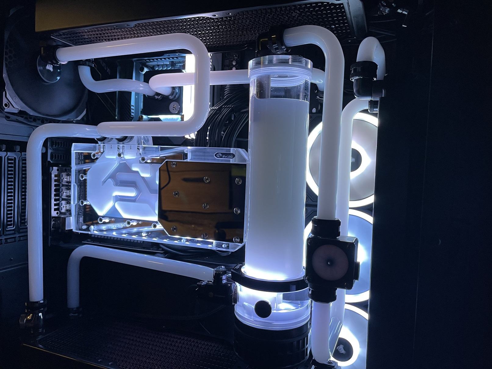

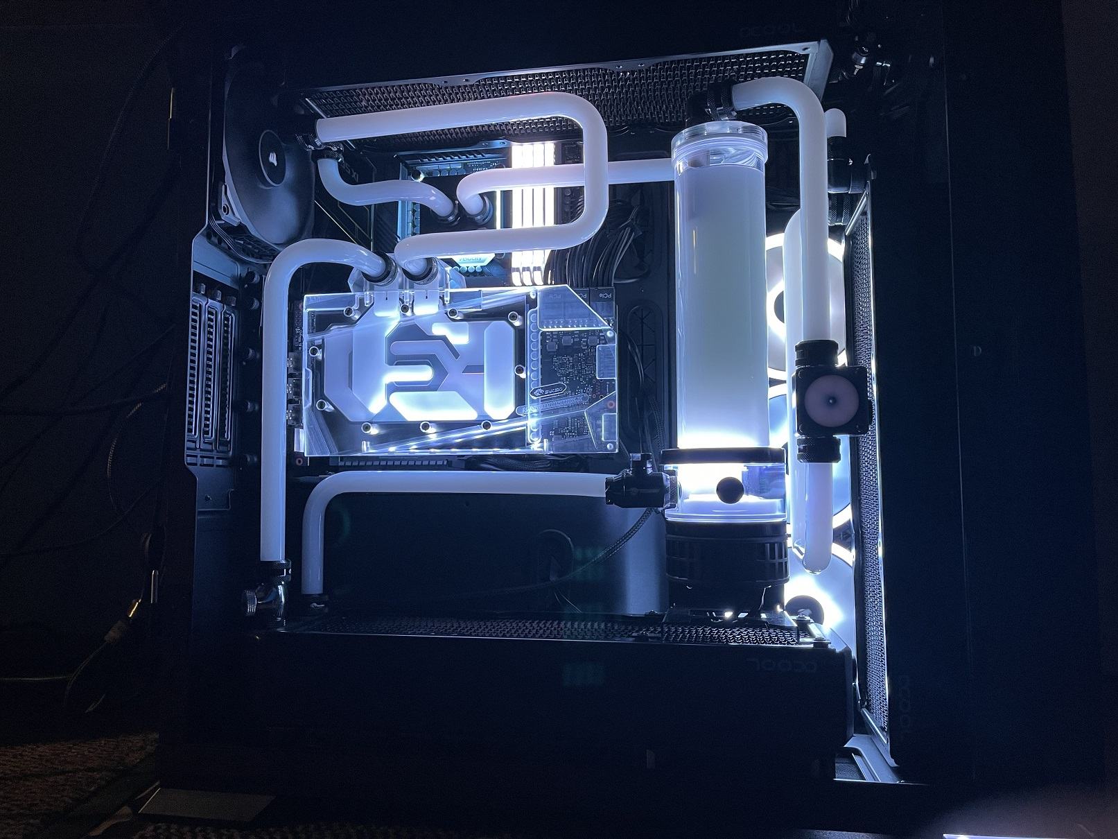

Zum Schluss noch mal ein Bild von meinem Rechner mit dem alten Bykski Kühler:

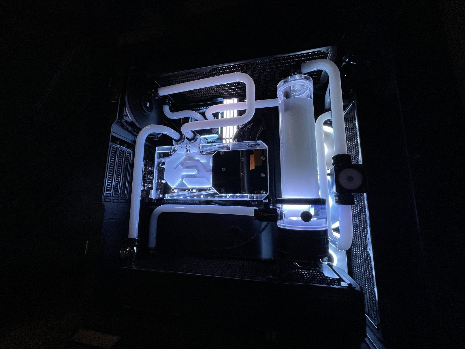

Und jetzt noch Bilder zum Vergleich mit dem neuen Bykski Kühler mit Aktiver Backplate :
Und hier noch ein Paar Bilder von dem Umbau , der Karte usw
