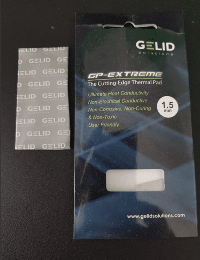

Naja Orginal Gelid Pad´s sind nicht Schwarz wie im Video von Igor und kommen im Normal Fall in ner anderen Verpackung daher.
Er hat die Pads ja auch nicht von Herstellern sondern selber gekauft
Also ich möchte das niemandem unterstellen aber die Ergebnisse von ihm sind sehr fragwürdig
Also hab auch die gelid pads 1.5mm auf dem Bykski und bin sehr zufrieden, wenn Igor da gefälschte pads hatte ist die Sache ja auch eigentlich auf geklärt.
Ich habe noch einmal welche gekauft, Gegentest, Der dritte übrigens. Allerdings gibt es bei den großen Herstellern von solchen Pads kaum welche mit mehr als 7 bis 8 W/(mK), die 12 der Gelid sind auch theoretisch eigentlich unmöglich, denn auch Gelid produziert ja nichts. Die von mir attestierten 4-5 W/mK sind durchaus real und ich lehne mich auch nie aus dem Fenster, wenn ich es nicht besser weiß. Die Verpackung ist OEM für SI, also gewerbliche Nutzer. Ist aber exakt der gleiche Krempel.
Und die, die mit den Teilen zufrieden sind, haben noch nie richtige Fujipoly gestetet. ;) Das Bild täuscht außerdem, die sind heller (siehe Verpackung).
