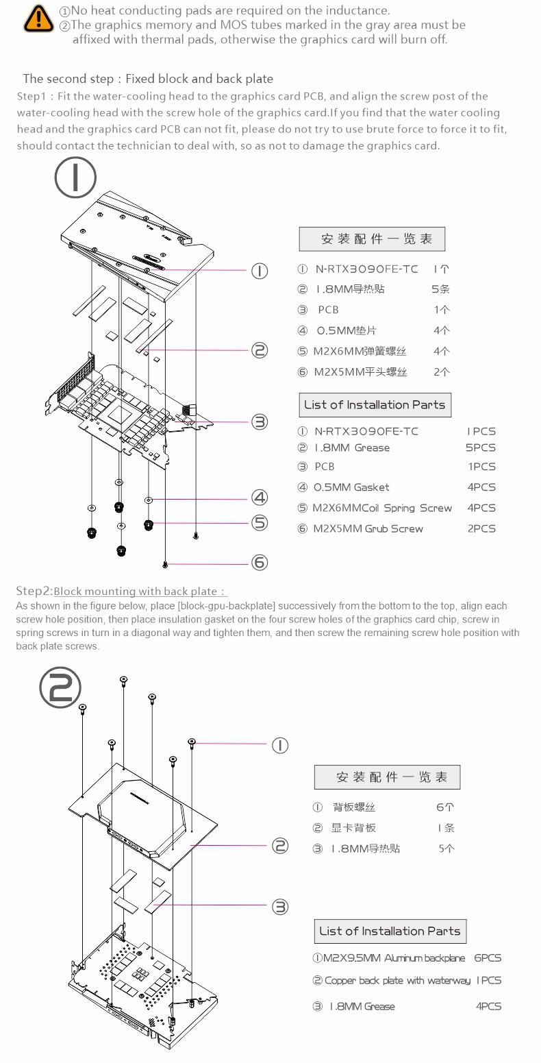

Zum Thema Anleitung:
Die Blöcke werden mit 1,8mm Pads ausgeliefert, hierfür liegt auch die Anleitung bei (bzw. ist online abrufbar). Dort wird genau erklärt an welche Stelle die Pads müssen. Alle anderen Bauteile / Padvarianten sind vom Hersteller nicht vorgesehen, deswegen liegt dafür auch keine Anleitung vor. Wir können da auch nur private Erfahrungswerte übermitteln, eine Herstellerseitige Freigabe z.B. für 1,5mm oder 2mm Pads von diversen anderen Herstellern liegt nicht vor.
Die hier oft angesprochenen zusätzlichen bzw. alternativen Pads sind für den Betrieb nicht notwendig, können aber natürlich die Leistung erhöhen. Der Umbau geschieht aber auf eigene Gefahr da nicht von uns getestet, deswegen können wir dazu auch keine Anleitung veröffentlichen.

BudSpencer hatte es hier ja schon erwähnt. Die Anleitung von Bykski zur Verschraubung der aktiven Backplate der 3090 FE ist fehlerhaft. Dort werden explizit 6 Schrauben in der Skizze geführt. Letztlich können aber nur 5 Schrauben verwendet werden. Die Skizze suggeriert ja auch eine Verschraubung durch den Acrylkorpus hindurch (die Ecke bei der Terminalaufnahme) - funktioniert so nicht. Das nur noch mal als Hinweis, weil ich da bei meiner Montage auch kurz gezuckt hatte.

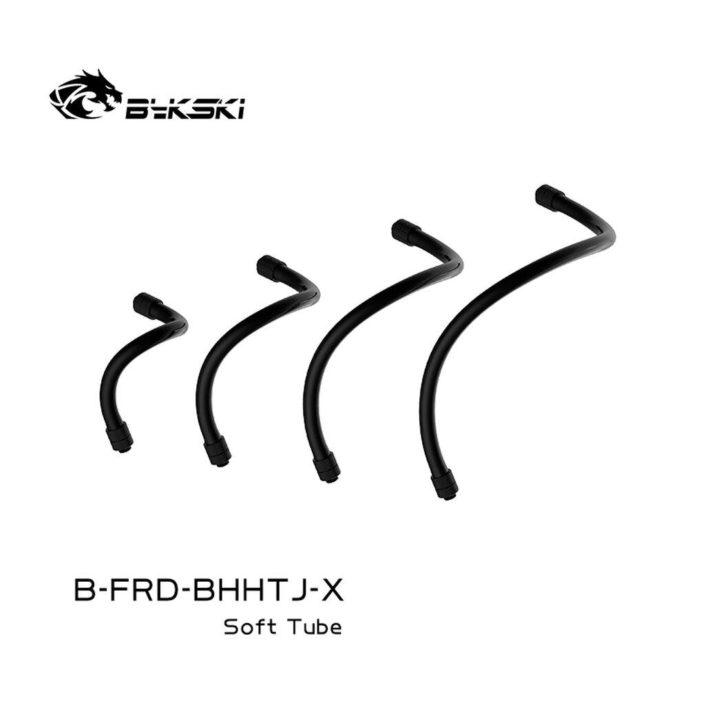

Für alle die auf Nummer sicher gehen wollen wenn es um die Verschlauchung geht:
Schlauch mit verpressten Fittingen in verschiedenen Längen:
Öhm… das gibt dann aber ggf. lustig gewellten Schlauch, wenn man den jeweils zusammen mit dem Fitting auf beiden Seiten mit „eindrehen“ muss… muss man also zumindest erst in die andere Richtung „vordrehen“, bevor man das 2. Fitting ansetzt?
Da ist ein Rotary mit eingebaut. Schaut zumindest so aus.
Ziemlich unnötiger Kram, zumal der Bedarf höher ausfällt gehts ins Geld.
Das muss dann von der Optik oder irgendetwas ganz besonders hervorgehoben sein.
Sind auf beiden Seiten mit drehbaren Verbindern ausgestattet.
Das Ganze ist auch eher an Neulinge gerichtet die noch etwas "Angst" vor dem selbst-verschlauchen haben, das eliminiert natürlich einen der häufigsten Anfängerfehler der zu undichtigkeit führen kann.
