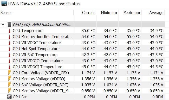

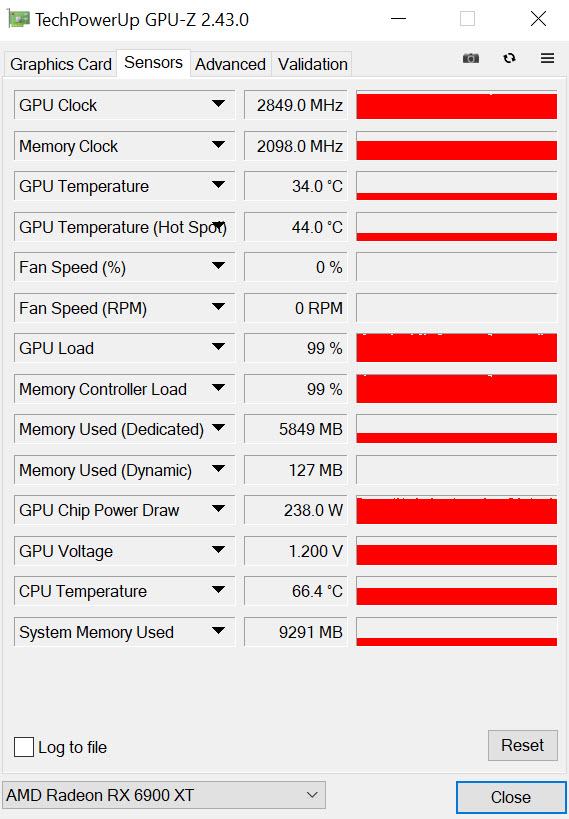

Can you tell me how you get the VRAM Temp?
For example.. a XFX 6900 XT doesn't show any VRAM temp.
So.. at what frequency?
Because my card looks much colder.

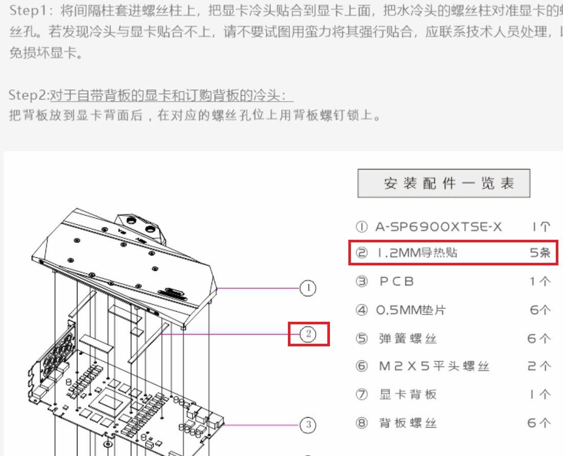

Frage:
Wenn ich diesen Block bestelle, ist dann sicher, dass dort die neuen Pads in 1.5mm Stärke enthalten sind?
Früher waren es 1.8mm jetzt sind es schon 1.2mm?
