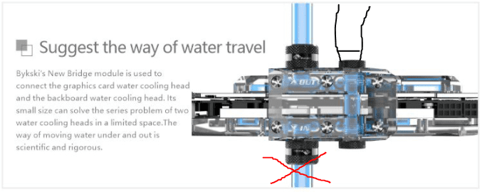

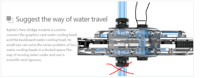

Hab mal eine Frage zum Anschluss zu diesem Modell:
Ist es auch möglich den In und Out auf gleicher Seite zu nutzen?
Das müsste gehen aber macht herzlich wenig Sinn, wie eben bei jedem Kühler.
Kannst ja auch doppelt doppelt parallel nutzen, für gute Kühlung kann ich dir nur davon abraten.

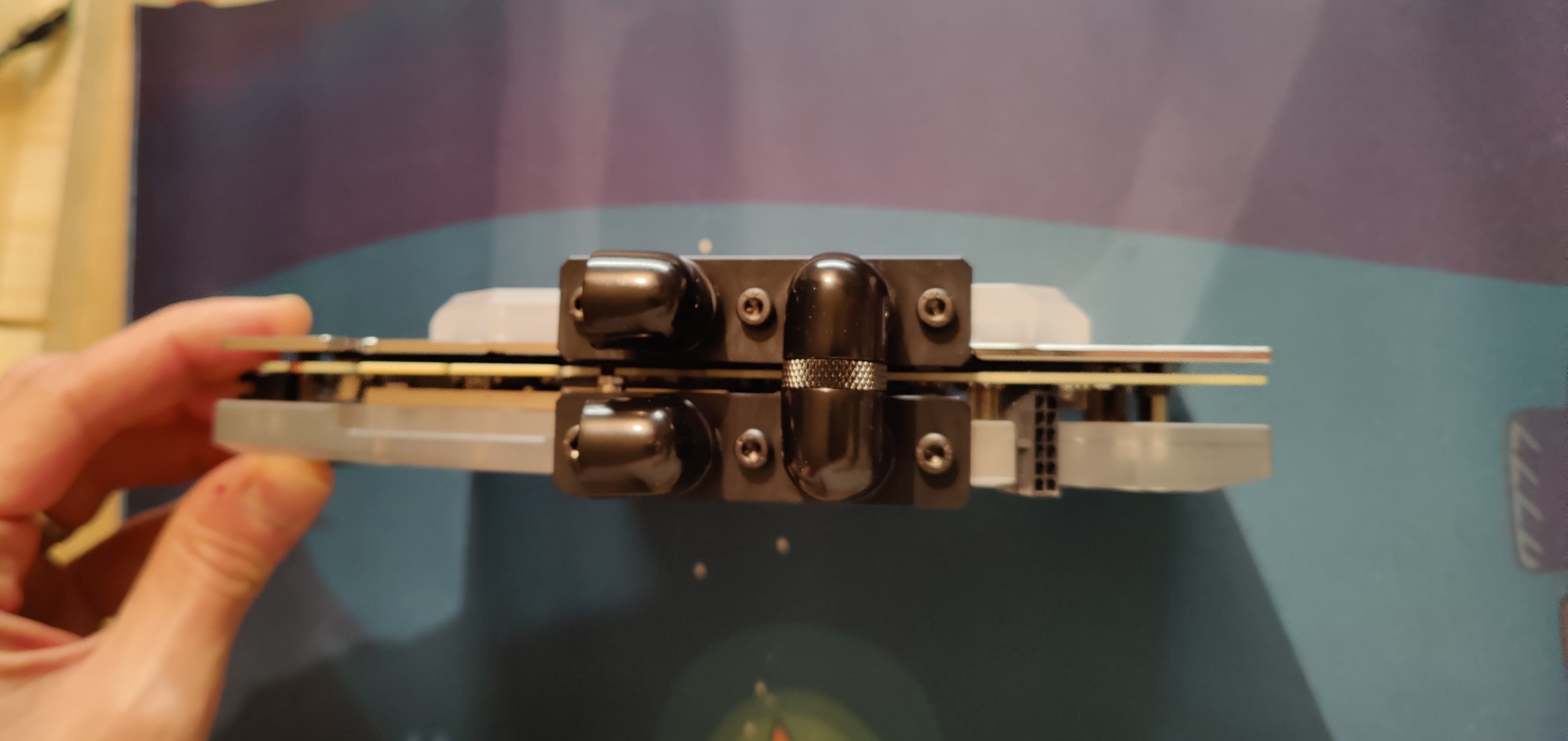

Hatte das bisher immer einseitig angeschlossen, Problem ist, dass ich die Karte vertikal verbauen und dann auf der zugerichteten Seite am Terminal kein Platz mehr für den Schlauch habe.
Das Problem besteht ja leider immer dass das mit den Karten bescheiden ist. Besser wäre links out, recht in dann passt das auch mit Slotblenden besser.

bei dem Terminal der aktiven Backplate kannst es leider nur wie vom Hersteller dargestellt anschließen.
Bei einem Standardterminal spricht da imho auch nichts dagegen.
Beim Terminal des Vector² wird das Wasser innen umgelenkt, wodurch man da auch wieder nur auf einer Seite anschließen kann.
Nein, bei den Blöcken mit aktiver Backplate gehts leider nur wie in der Anleitung beschrieben, also unten links rein, oben links raus.
